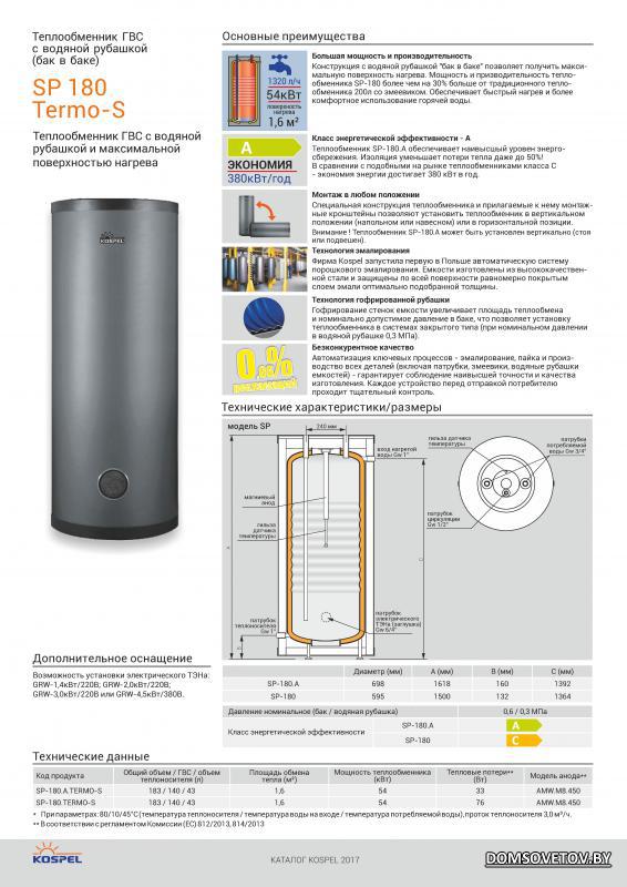

...Лично мне нравится польский Коспел. Достаточно поднять, чтобы убедиться - на металле поляки не экономили. В модели SP-180 кронштейны для настенного крепления такие, что можно два таких бака смело вешать. Да и конструкция "бак в баке" у последней модели - дельное решение.
т.е. два металлических бака, по типу термоса + утеплитель? А обчно один + утеплитель? Кстати как раз Дражице буквально в 2 раза дешевле чем аналогичного объёма Будерус, в который ТЭН ещё и нужно дозаказывать отдельно, вот и хочу понять это переплата только за шильдик "Buderus" или всё же за что-то ещё ???

А нафига вам бак в баке ? В чем преимущество ?

бак в баке-это скорее для ТТ (есть теплобак )-буферные ..
у теплобака ещё и "новый" принцип нагрева ГВС -проточник через ТА.
весьма спорная конструкция (видимо продают..но отзывов не видел...)
Нет. У этой модели Коспела вместо змеевика в качестве теплообменника применена водяная рубашка - см. листовку
---------- Сообщение добавлено в 14:22 ---------- Предыдущее было в 14:19 ----------
В повышенной мощности и ускорении теплообмена. А также эта модель подходит и для настенного и для горизонтального монтажа, что весьма айс для тех курятников, которые закладывают проектанты под мини-котельные

@mastersven, аа, вот оно как, я думал что просто наружная оболочка металл.
Тады что делать с таким нюансом как 80 градусов около самого утеплителя ? Одно дело когда 50, другое 80, совсем другие теплопотери (летом).
А разве я сказал, что это - абсолютное решение? Таки нет. Данное устройство быстро греет воду. И это хорошо. Если же кого-то так волнуют повышенные теплопотери, то мягкие минеральные маты стоят копейки, дополнительно теплоизолировать бак - дело получаса.

вообще интересно было бы сравнить эффективность новых типов бойлеров
их надежность против старых.
а то может оказаться (как правило) что в реальной жизни новые мульки потянут за собой ещё кучу бабла на подготовку воды или обслугу/промывку.
никаких тонких зазоров в домашней системе я не приемлю- забьется.
у меня с бойлера и электробойлера шлака быгр..**** много.
