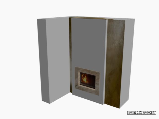

Славка, А что 5см спасут отца русской демократии?Если б был внешний вид камина можно было бы подумать как минимизировать размер.
Общераспространённый размер 700х500(с небольшими отклонениями),правильнее было бы подбирать к внешнему виду камина нужную топку

GIM, 700-500 это фасад? Я не хочу чтоб у меня камин выпирал далеко из стены и стену долбать не хочу.

Славка, 1.Фасад
2.Это не угловой вариант.В средне растояние от задней стенки к КОТОРОЙ устанавливается топка до стекла камина 500мм
3.На угловом варианте Вы глубины вообще не увидите,просто зашъётся угол по диагонали
---------- Сообщение добавлено в 01:13 ---------- Предыдущее было в 00:54 ----------
Славка, Н е будете долбать стену-невидать Вам успеха с боковыми ракурсами на камин.Ящик он и в Африке ящик.Что бы скрыть глубину-надо увеличивать ширину фальшстены+ящичков можно сделать несколько по глубине.Короче не всё так просто как иногда нам хочется,и чтоб смотрелось и чтоб мало выпирала, и чтоб недорого.Чем больше топка тем лучше общий вид,маленькая топка может просто выглядеть несуразно(несоразмерно )Лучше нарисовать предварительно на компе.
