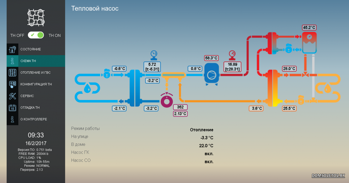

Раз уж речь о теплых стенах... позволю себе в цифрах показать этот факт:
Сообщение от Valery_SY Посмотреть сообщение
Так как дельта температур (вн-нар) будет выше! Но позволят отопительному прибору (ТН, конденсационный котел и т.п.) работать с максимальным КПД. Также нужно будет уменьшить температуру воздуха в помещении на 3-4 градуса, тем самым, снизив потери тепла при естественной вентиляции.
у меня тепловой насос, эффективность сильно зависит от Тподачи. Дом пока не утеплен и не оштукатурен.
Ради интереса сравнивал отопление только полами и полы + стены.
добавка стен уменьшает подачу примерно на 3С, прилагаю текущий скриншот как с полами и стенами обстоят дела:
Видно что при подаче всего в 28С при -3С на улице легко получаем 22С в доме.
Осенью когда стен небыло требовалось с аналогичной Тнаружней не менее 31С подачи.
