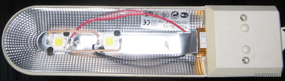

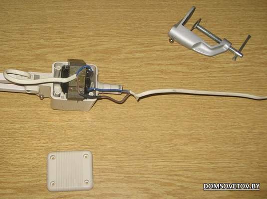

Я тут подумал, что хватит, наверное эксериментов - пора получать отдачу. Оффтоп

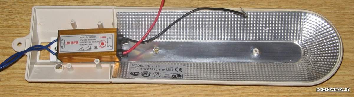

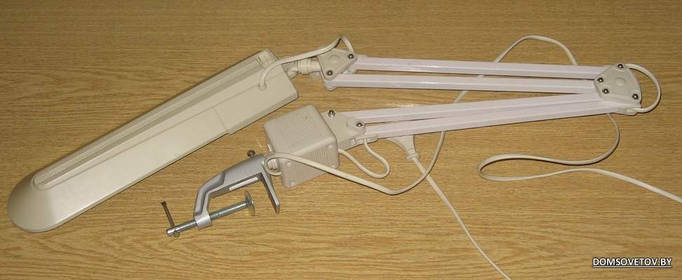

Значит так, есть у меня настольная лампа с тонкой люмкой. Люмка достаточно часто перегорала (даже дорогая), и в конце-концов сломалось крепление. Лампу я выкидывать не стал (а какой плюшкин такие вещи выкидывает!?) - думл в хозяйстве пригодится. Вот пригодилась.

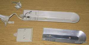

Значит взял я эту лампу Оффтоп и решил поставить вместо люмки светодиоды.

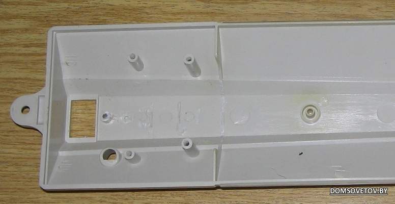

Драйвер планировал поставить в основании, где стоял дроссель люмки. Но оказалось, что туда он не влазит.
прошлось пихать драйвер в "голову", обрезав ребра.

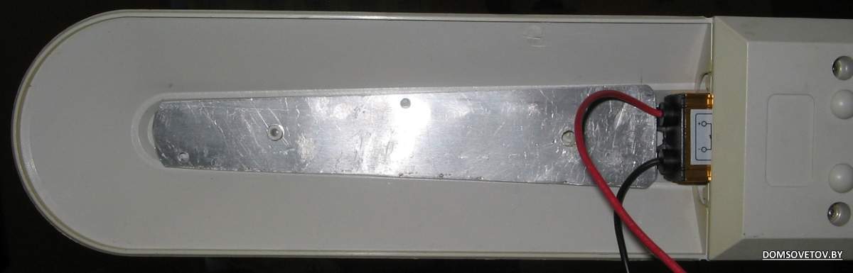

Ставить решил многострадальные сборки по 10 ватт. (3х3), запитав их в параллель от драйвера 12 вольт, 0.9А.
Так как отражатель сделан, хоть и из алюминиевой, но из фольги - пришлось добавить шинку из полоски люминя 1 мм.
Потом смонтировал чипы. За качество пайки сильно не пинайте - эти чипы уже раз десять впаивались-выпаивались - они у меня подопытные кролики.
Хоть и в пол-тока, но немного греются. Сначала хотел закрыть матовым оргстеклом - теперь не уверен.

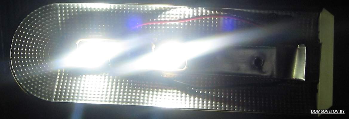

Светят.
Вот как-раз набираю это сообщение под новым светильником. Сравнить не могу - как лампа светила раньше не помню (но помню, что дроссель гудел). Скорее всего светит ярче. Тут бы как-раз не помешал "попугаеметр". Работать комфортно.

в качестве экскримента, неплохо, но для постоянного пользования я бы не применял паралельное включение.
Старый 13.02.2014, 10:07   #287 или 175694
AndreyZvorygin
Аватар для AndreyZvorygin
Регистрация: 31.03.2013
Сообщений: 873
почему?
эти сборки итак последовательно-параллельные (3х3), к тому-же от этого драйвера они работают в пол-тока.
