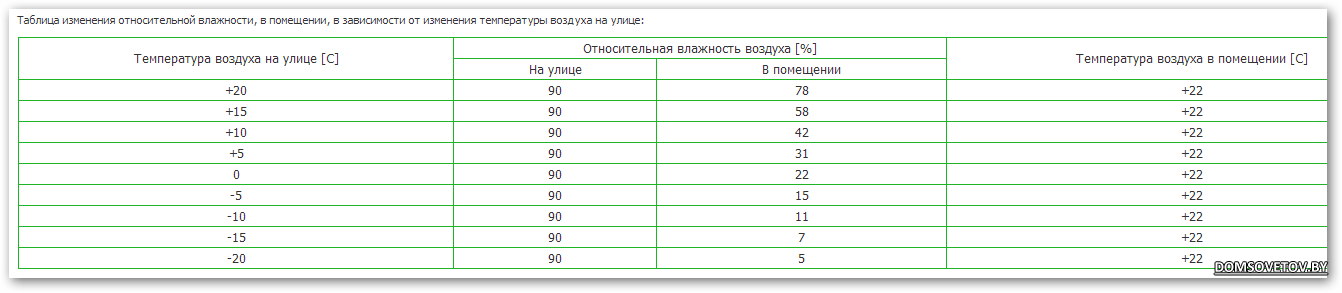

Я диалог начал ввиду того, что в расчеты вбивают требуемые грубо говоря 55% и дальше видут дисскусию о точках росы. только почемуто опять забывая что не будет 55%.
Сейчас у меня в квартире +23, влажность 67%.
Прошлой зимой было примерно так же: +21..23, 60..80%.
Когда влажность 75% и более - становится неприятно, приходится дополнительно проветривать.
и это с какой кратностью обмена воздуха?
просто весьма удивлен таким цифрам

цифры как по учебнику и даже круче...

неа. в разрез учебников

50-60 учебник, все что выше по за учебником...

40-60 это требуемое или рекомендуемое, но это не говорить что это фактическое. их еще достич надо

фактическое... как ни странно оптимальное 30-45, допустимая не более 60 а для расчета 55
