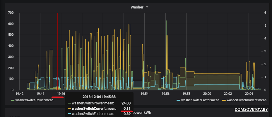

Ардуино + датчик тока + светодиоды, датчик в разрыв линии, чтобы не резать провод посудомойки, все сделать в выносной розетке с вилкой, а уже в эту розетку подключается все что душе угодно. Ардуино смотрит с датчика тока показания, если ток больше указаного (например более 0,25 А, т.к. даташит говорит что насос посудомойки берет 0,3 А) то включаются светодиоды.
Можно и такого накрутить.
Этот вариант со стиралкой прокатит, а вот с посудомойкой, как мне кажется, не очень. Ведь у посудомойки есть период (довольно продолжительный) перед окончанием цикла, когда посуда сушится. И в этот момент ни насос, ни подогрев не работают.
и ее можно "безболезненно" открывать. В это время уже "луч" и не нужен. По меньшей мере у меня в посудомойке он уже и "не светит".

и я о нем. Нагрев - после него луч гаснет - посуда сохнет. Луч индикация что не стоит открывать машинку.

Посудомойку не изучал, может найду как-нить пару часов собрать еще одну коробку и поставлю на посудомойку, чисто из любопытства. Со стиралкой и сушкой просто измерение потребления тока не очень прокатывает. У стиралки во время стирки есть моменты когда она на пол минуты может сделать паузу.
За основу взял itead sonoff pow 12$ который прошил Sonoff-Tasmota прошивкой (даже вскрывать не пришлось) плюс кусок провода и вилка и розетка в которую включаю устройство что мне интересно контролировать. В стиралке смотрю среднее потребление за последнюю минуту или даже больше. Если стирка закончилась то умная колонка сообщает что надо идти в подвал, разбирать стиралку.
