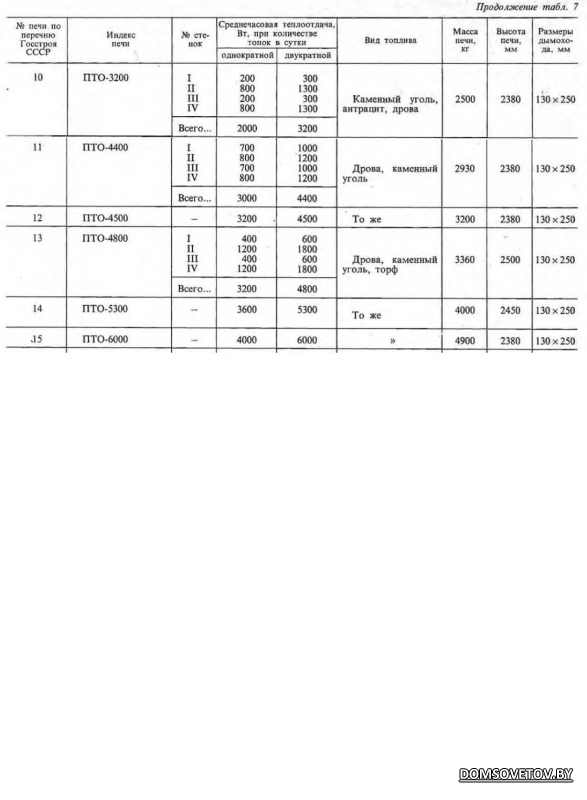

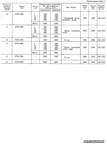

Старый 06.02.2014, 11:00   #283 или 174767
ОИК-4
Аватар для ОИК-4
Регистрация: 14.06.2011
Адрес: Минск-город Герой
Сообщений: 1,678
Репутация: 29
Вик, в печах проще, в зависимости от конструкции печи 1 или 2 закладки. Если 2-х кратная топка в сутки,то
Это старые советские печи Госстроя.

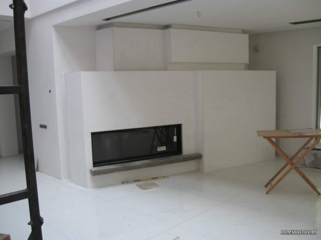

Старый 06.02.2014, 11:03   #284 или 174768
GIM
Регистрация: 13.01.2013
Адрес: Западный регион
Сообщений: 2,003
Репутация: 27
Камина под 50 кг дров я не встречал (да и не искал особо).
Ширина топки 165см,думаю что можно засунуть и поболее.
Старый 06.02.2014, 11:29   #285 или 174772
Вик
Мне всё по.....
Аватар для Вик
Регистрация: 04.06.2011
Сообщений: 5,837
Репутация: 29
Монстр... Но не думаю что туда 50 кг суют.. Так пару полешек для создания атмосфэры (могу ошибатся).
