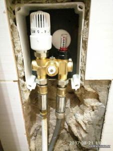

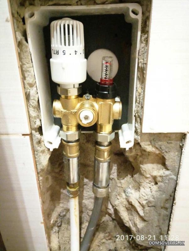

Для оживления одной системы заказал, месяц шли пасочки.
Старый 23.08.2017, 00:09   #283 или 295416
Сообщений: 15,414
персональный "унитаз"..впервые вижу.
зачетная штука

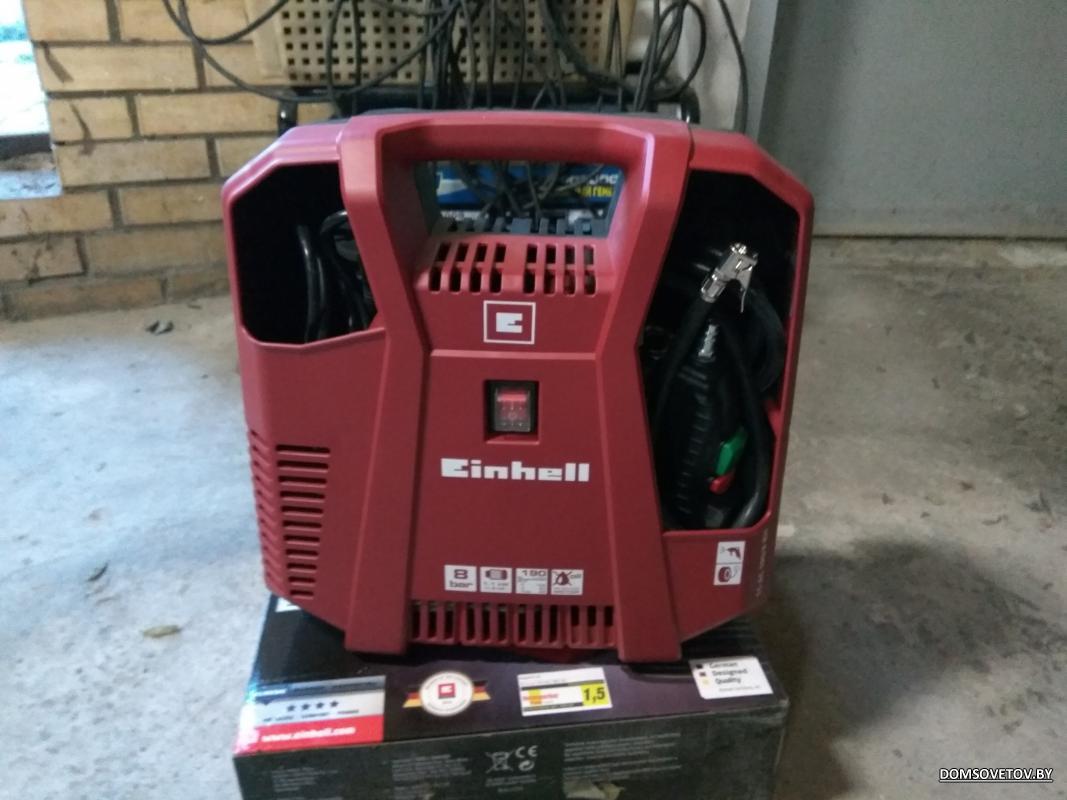

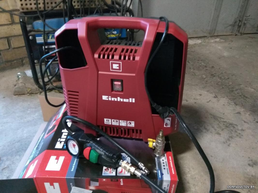

Прикупил сантехштучку.
Старый 30.11.2017, 23:22   #286 или 299645
Сообщений: 6,472
мини компрессор ? Водой, мне кажется, как-то правильнее, хотя...
Нет разницы чем испытывать на герметичность водой или воздухом.
Часто бывает когда новая сделанная система отопления зимует не работая, тогда только воздух.
Старый 01.12.2017, 01:04   #288 или 299649
Сообщений: 15,414
я вчера испыывал свою срелку именно компрессором.
большой развоздушник пришлось глушить.
вообще штука -пневмой-это правильно.
основная проблемка-это то , что пневмобыстросъемы-гавно- они травят и мешают слушать систему.
поэтому проще шлангом в дупло сразу.
зы. у меня травил штуцер термометра и кран Ду40 был немного с косяком шара...
а теперь представьте , что емкость только стрелки до кранов насосов -20 литров. вот бы я воды "напился".
после перепаковки ещё не газгонял. ..буду на 4 бара качать. РБ пока отрублен тоже.
