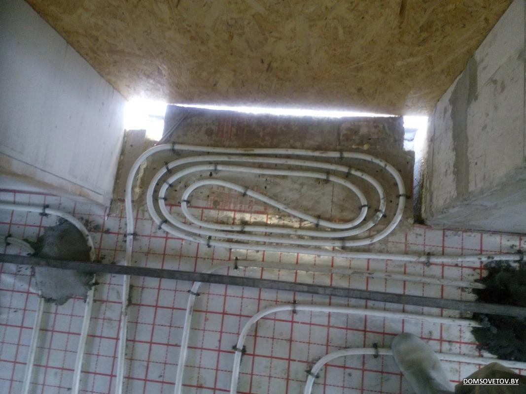

@ezhik97, я ложил с шагом 10. Правда перт.
делал рантовую зону улиткой, и никаких проблем, змейка там не нужна.

@ezhik97, урунду написали и, к тому же, зависимость между радиусом и шагом относительная. Фоток мало, есть вото под малой дверью только, но принцип понятен, на широких проемах еще проще.

ненужны трубогибы там... улитку делайте, там не актуальные малые радиусы.
Вон Юрий приложил фотку даже..
Хотя так близко класть трубы смысла нету, расстояние хотя бы 5см между трубами необходимо, поищу свои фотки...

зато под окнами самые тёплые места

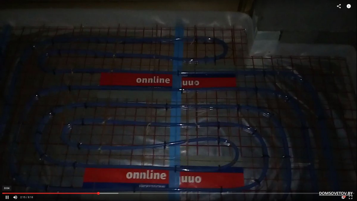

Фот скрин из видео моей рантовой зоны возле выхода на террасу.
За качество сорри, в темноте на телефон видео снято, но суть ясно.Шаг основной везде был 20см, рантовая 10см.

@Dobrinia, онлайнер за рекламу доплатил?
ага это польская пленка, там onnliner.
может отсюда онлайнер стянул себе название?
Сетка под трубой или над? какой длинны пластиковые скобы которыми закреплена труба?
