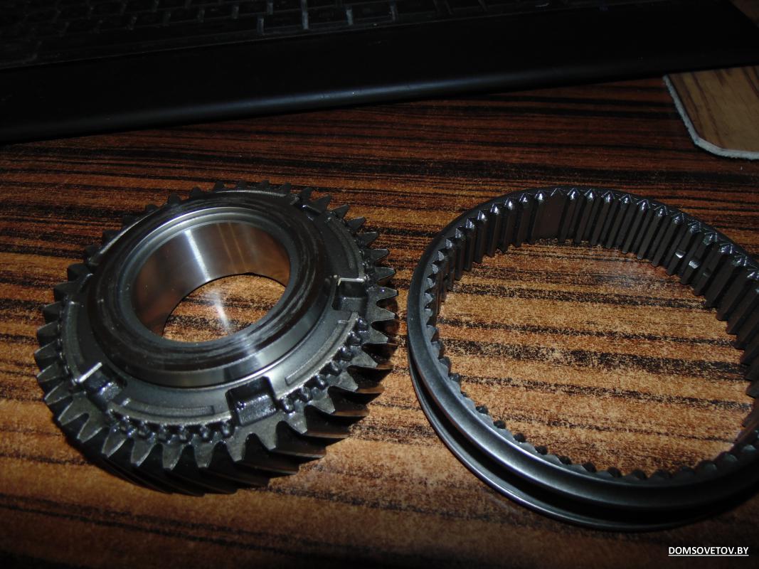

...Сегодня к вечеру батя не спеша разберет, что уже разбирали с ним вместе, я приеду с работы - выдернем валы, разберу вал и все точно увижу...
Разобрали все без проблем не снимая коробку, как и планировалось.
Синхронизатор жив, нет никаких повреждений. Шестерня второй передачи и муфта на замену. Уже заказаны, ждем-с (срок поставки 03.09).
