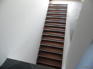

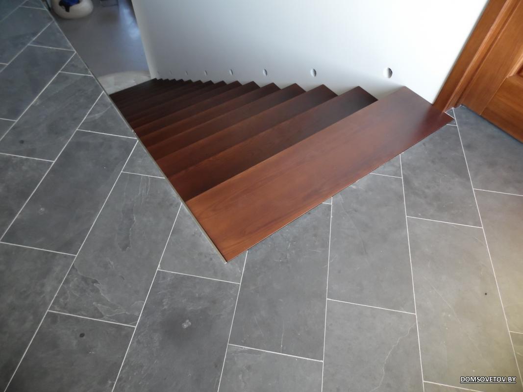

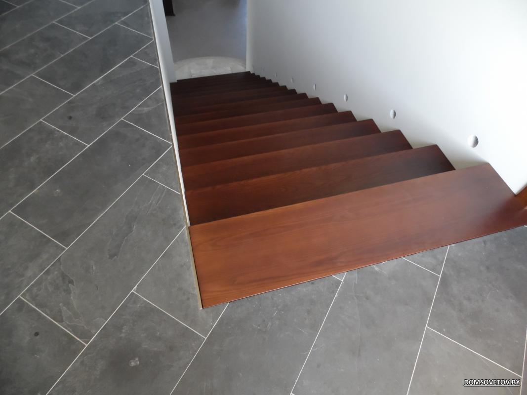

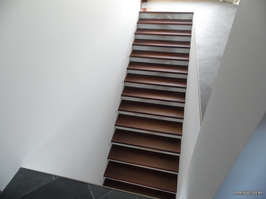

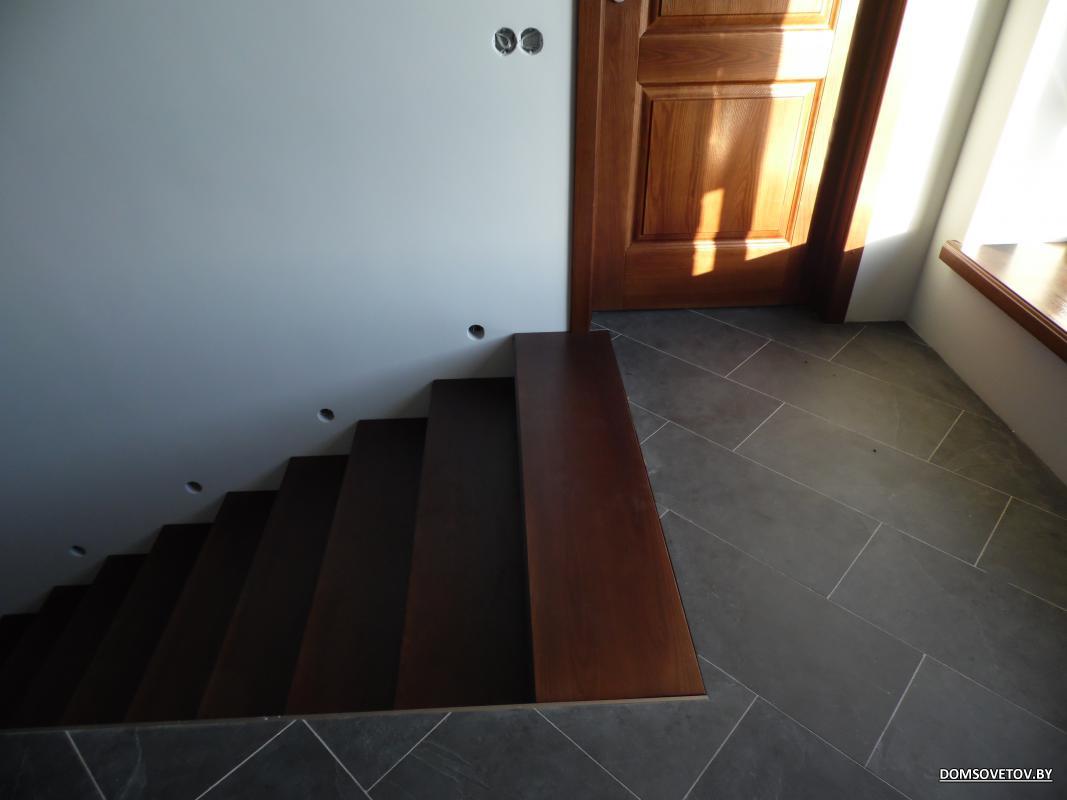

Но есть и плюсы: на поверхности краска реально образует слой, похожий на резину. Моется на 5 с плюсом. Недавно отделывал бетонную лестницу ясенем, нужно было подчистить ступени от бетона и штукатурки. Спешил и перегрел перфоратор и он, такой сцуко, маслом забрызгал стены. Взял уайтспирит и потом тряпочкой с мылом прошелся, все отмылось на ура.

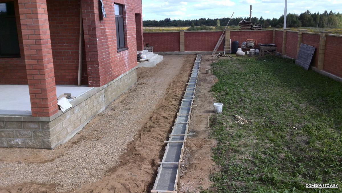

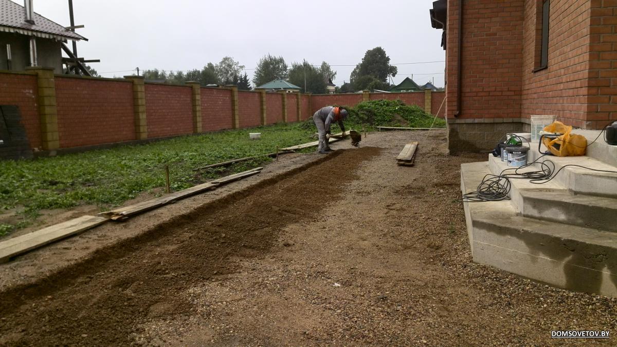

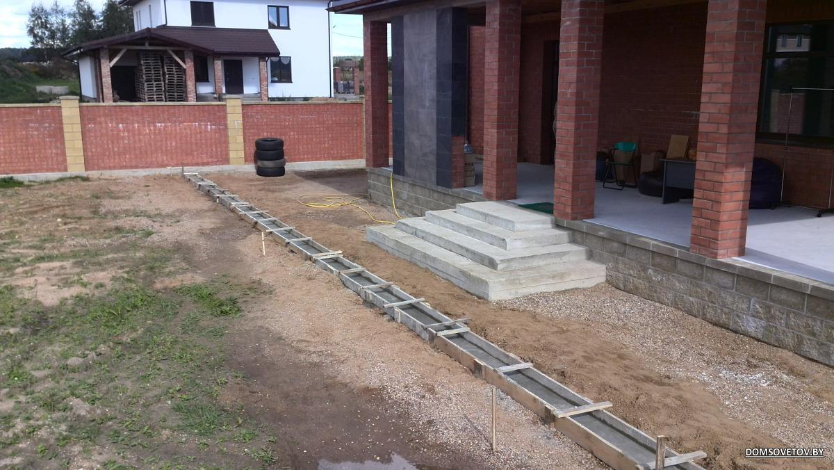

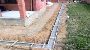

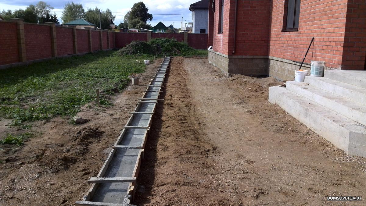

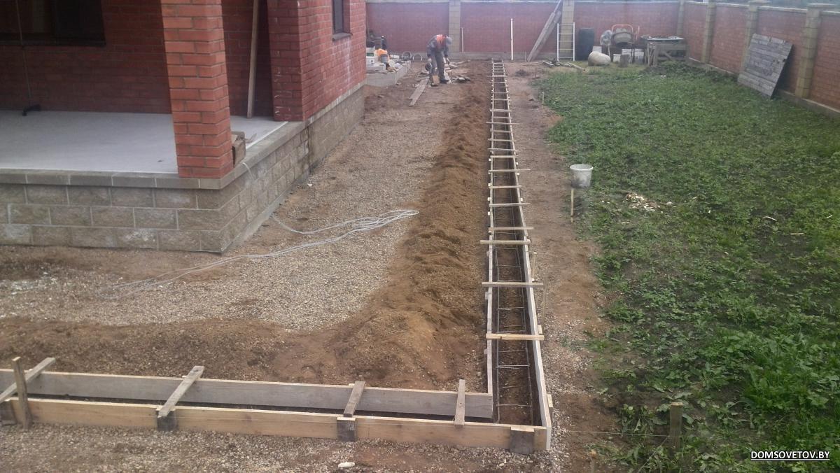

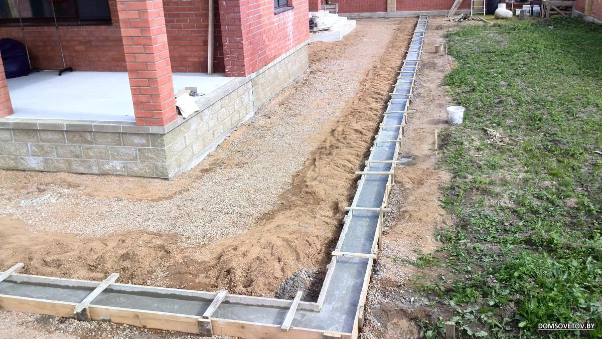

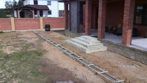

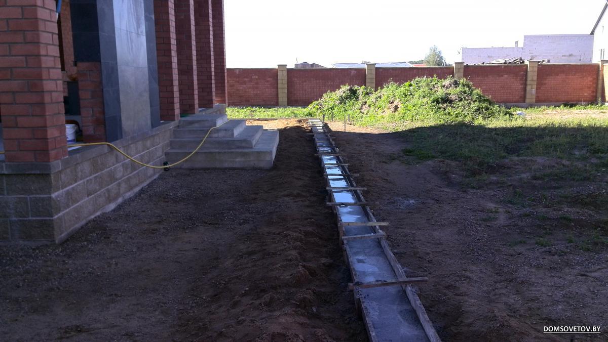

Взялся за внутридворовое благоустройство.
Залили армированную ленту 30см на 20см под накрывочный блок, который будет отделять газон от тротуарки:

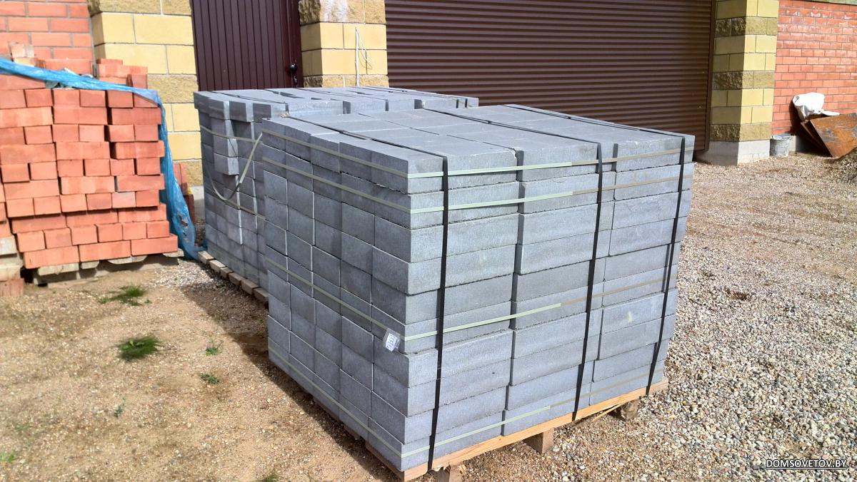

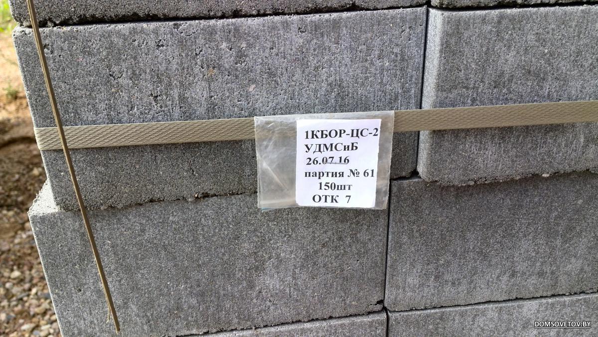

А вот и сам накрывочный блок:

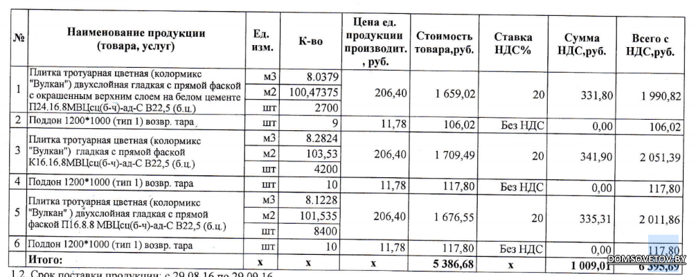

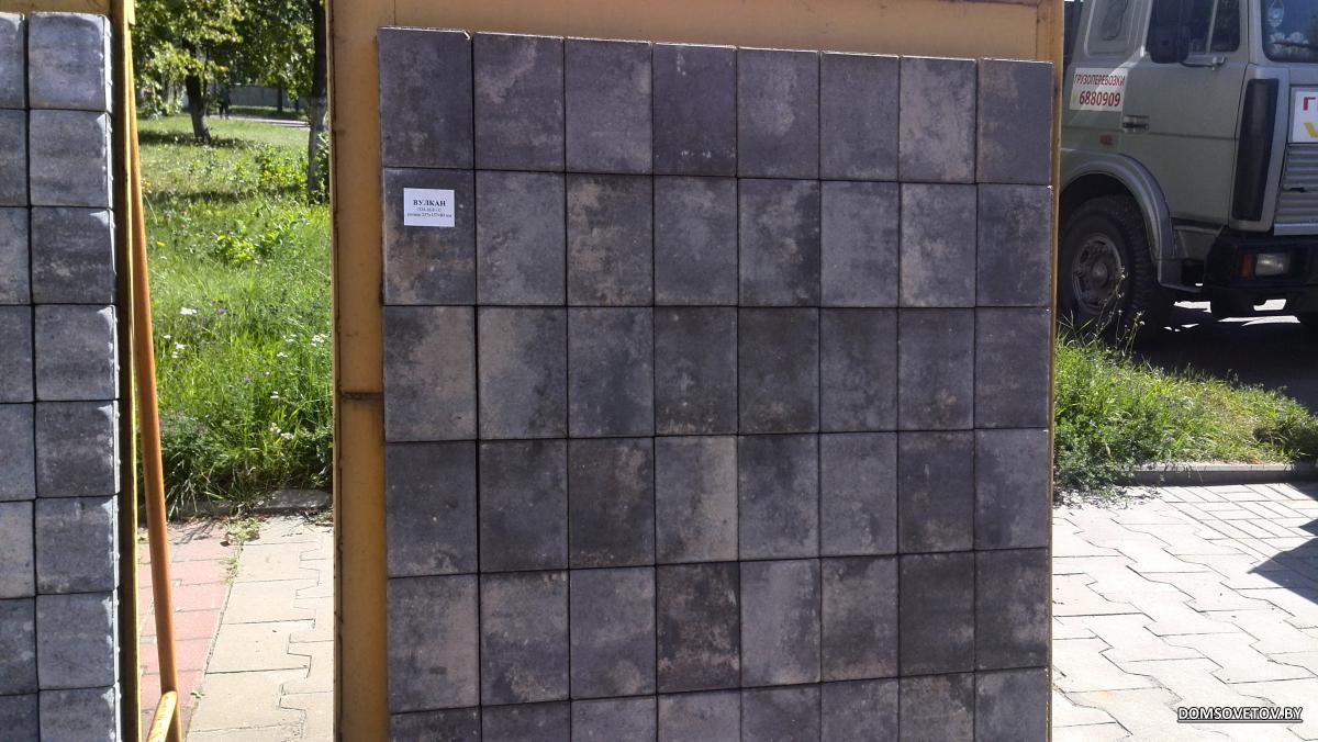

Заказал 300 м2 микс-колора серии Вулкан:
В сентябре должны сделать и отдать.
Брал в трех типоразмерах:

Я вижу и газон проклюнулся

Ступени на фанеру клеили?

@Антон-Брест, нет, на бетон двухкомпонентым клеем.
Но намазывание клеем и укладка - удовольствие еще то.
Целую субботу на это убил. И в воскресенье работать уже совсем не хотелось ...
Клей в "Господин ЛАК" в уручье покупал.
На 16 ступенек шириной 30см и длиной 140см ушло пять 5л ведерок клея.
