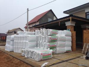

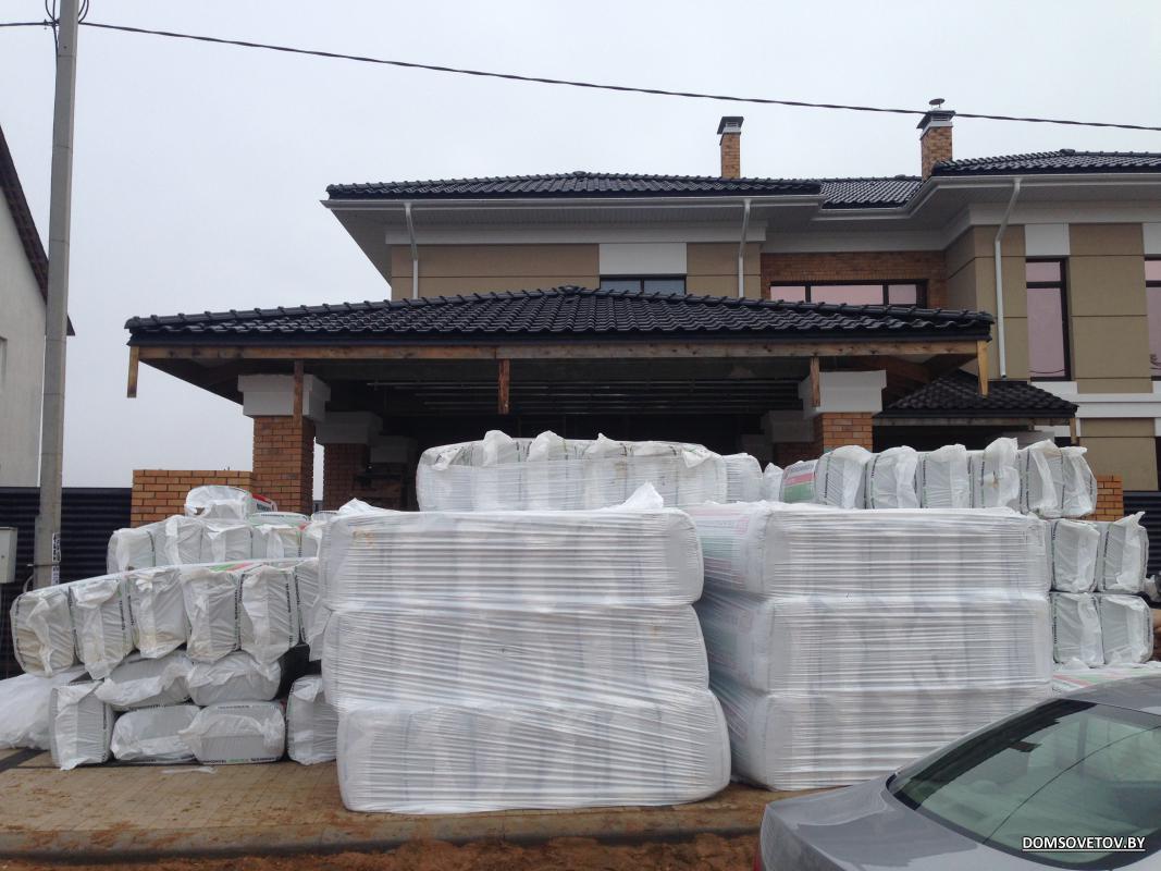

по пирогу крыши решил следующее:
1) ГИ / ПИ делать не буду по перекрытию

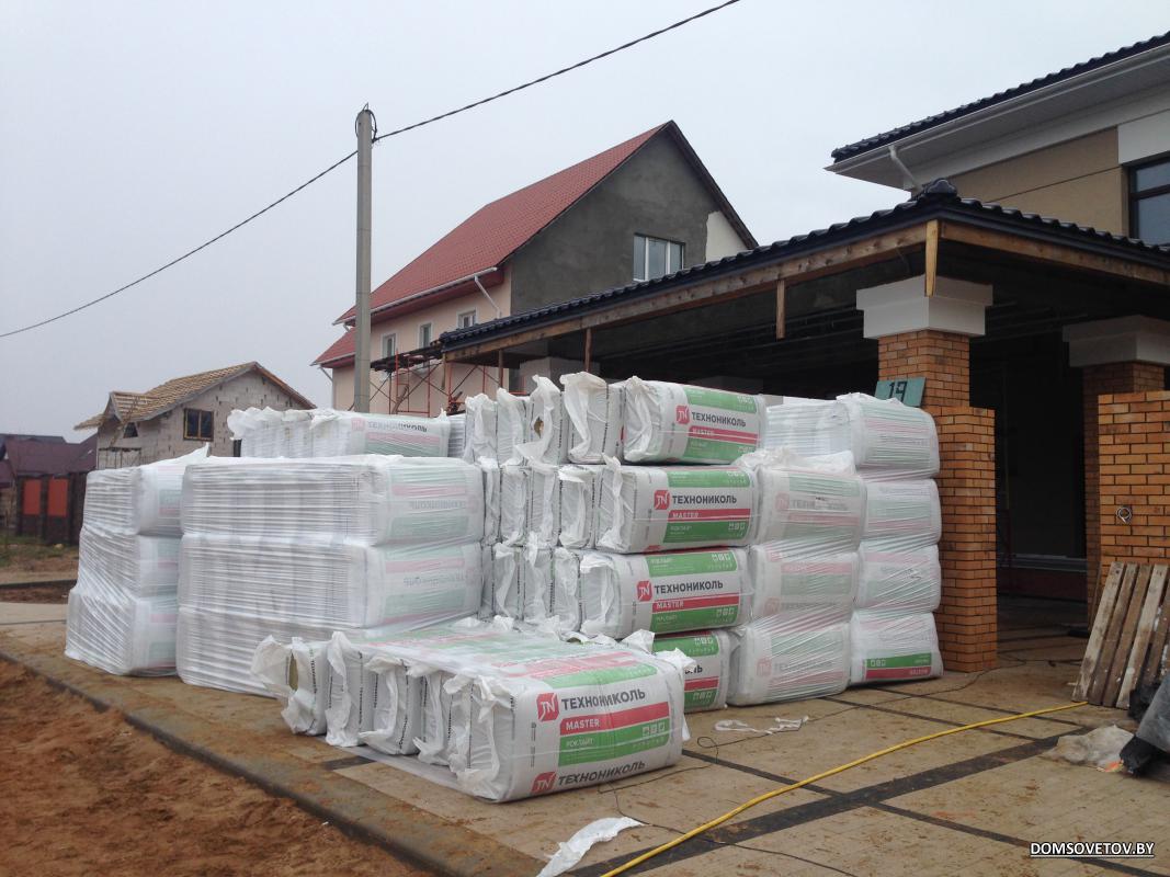

2) завез >100 кубов ваты для утепления слоем в 30 см. плиты по 10 см, так что укладывать будем с перехлестом
3) купили мембрану / ветрозащиту + скотч. положим на вату сверху.
Вата кстати технониколевская...роклайт.

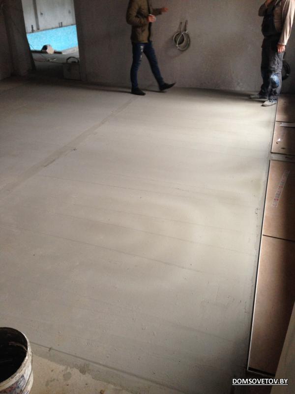

по мелочам:

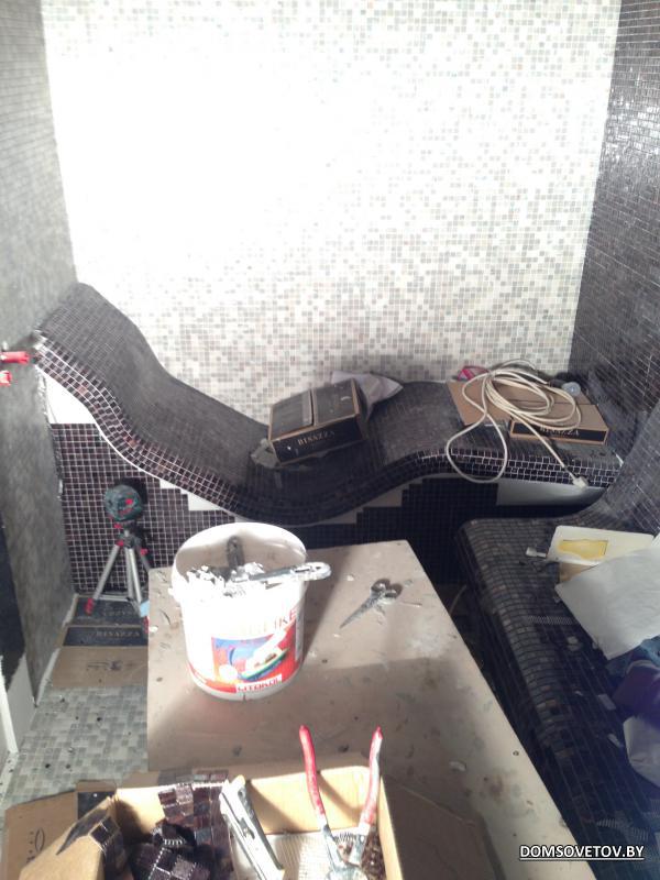

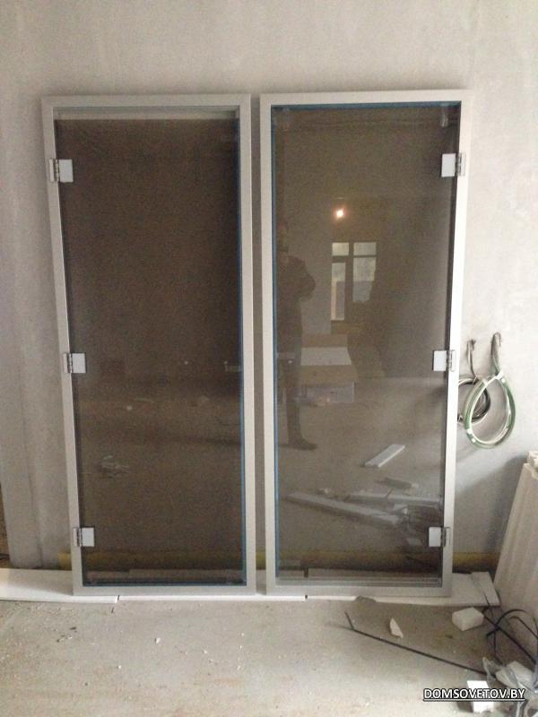

1) привезли двери в сауны и хамам. производитель - Tylo. Дверь алюминька + стекло бронзовое.

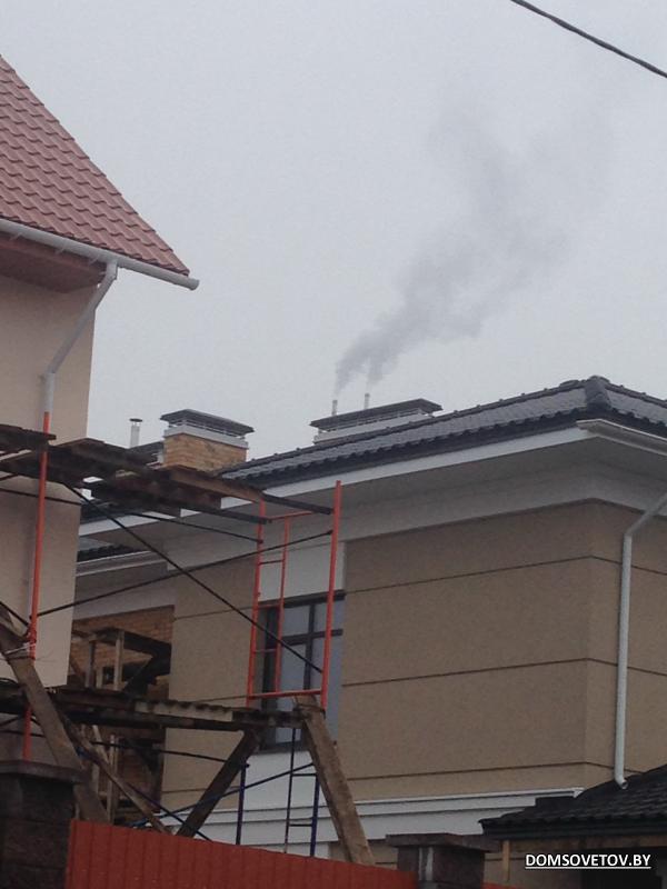

2) нормально так раскочегарили котлы. дымит как пароход )

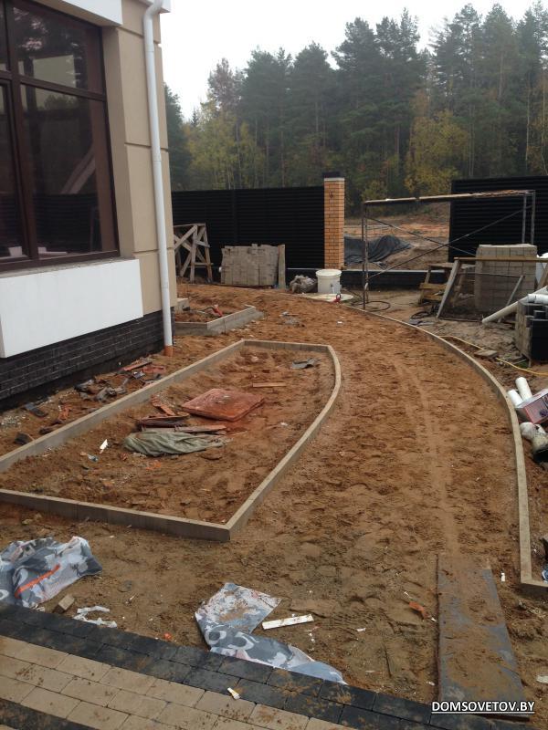

3) продолжаем делать придомовую

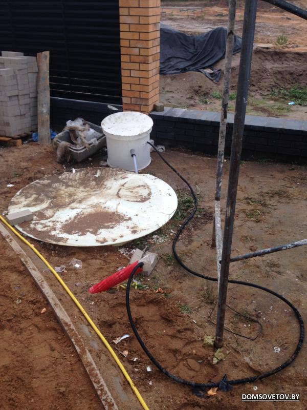

4) временно запустили реактор (каналюга). т.к. оказалось, что закопали бадью глубже, чем надо, то сверху надо наваривать еще пластика... пока временно на зимний период сколхозили вот такое. в маленьком бачке - компрессор. работает неслышно (днем по крайней мере). водичка в переливной колодец льется оч прозрачная.

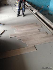

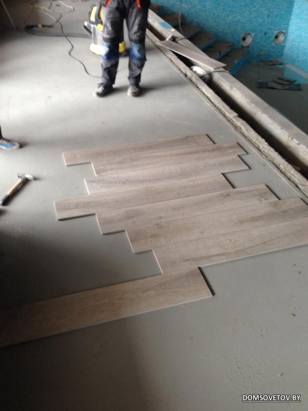

4) вывели уровни в некоторых комнатах под плитку. начинаем раскладки. ну и хамам... ювелирим.

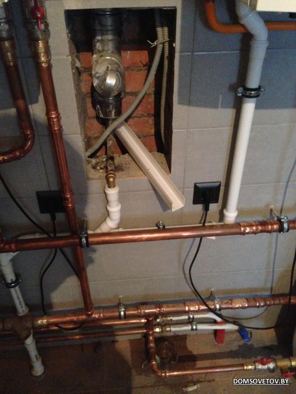

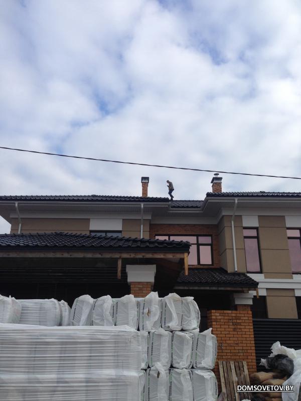

вопрос... по дымоходу где котлы капает вода... немного... по капельке... сколхозил вот такой лоток вот, по которому она стекает в баночку ) что это может быть? было предположение, что дождик мочит трубу сверху, и по ней стекает вниз... было мнение также насчет конденсата, который появляется на трубе около верха, но сегодня проверили - труба сама горячая наверху (градусов 40 точно). что это может быть? как элегантнее выйти из ситуации? )
Старый 27.10.2016, 16:09   #2954 или 274586
Сообщений: 15,419
как-то товарищ поставил себе дымоход. нержа. текло(конденсатник)
потом выкинул поставил на резинках нержу.
почему текло-я не понял.
у вас коаксиал.
возможно холодное здание-поэтому влага на теплом снаружи конденсируется.
надо прогреть месяц и посмотреть тогда.
(мало того здание само ещё мокрое.хотя кажется сухим.)
Разве из холодного воздуха на более теплой поверхности может выпадать конденсат ?
Скорее процесс обратный: труба холодная, а воздух теплый = образование конденсата.
По мере уменьшения относительной влажности воздуха в помещении (отапливаемый дом будет "сохнуть"), эффект выпадания конденсата уменьшится, а, возможно, и совсем пропадет.

@sergN, согласен, исправляйтесь.
Конденсат выпадает при охлаждении насыщенного паром воздуха.
Или мы об одном и том же говорим, но разными словами?
Возможно неправильно собрали дымоход из нержавейки. Я когда хотел собирать дымоход собрал бы его "логически" по дыму, т.е. более широкой частью сверху надевал бы на более узкую часть нижней трубы. Но монтажник собрал строго наоборот - сказал что собирается не по ходу дыма, а конденсата.
