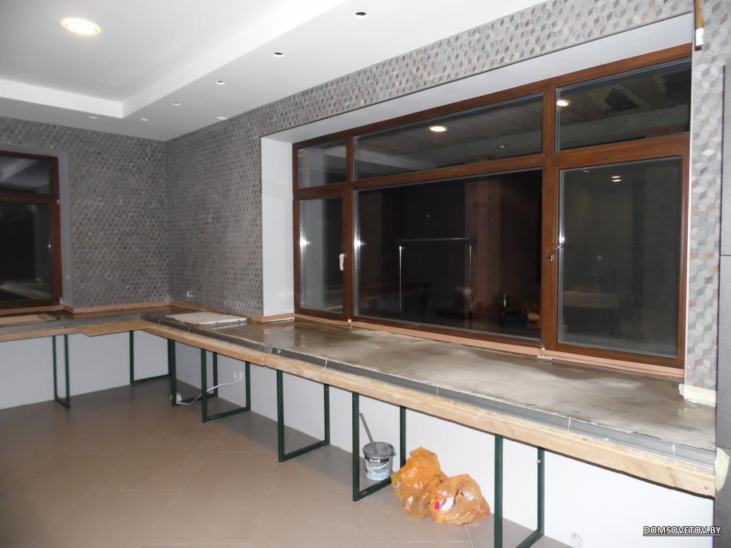

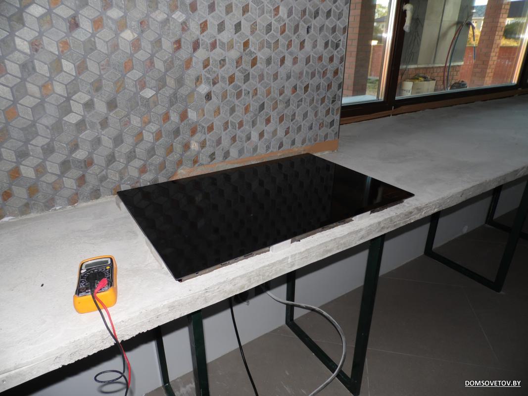

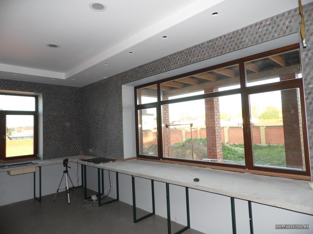

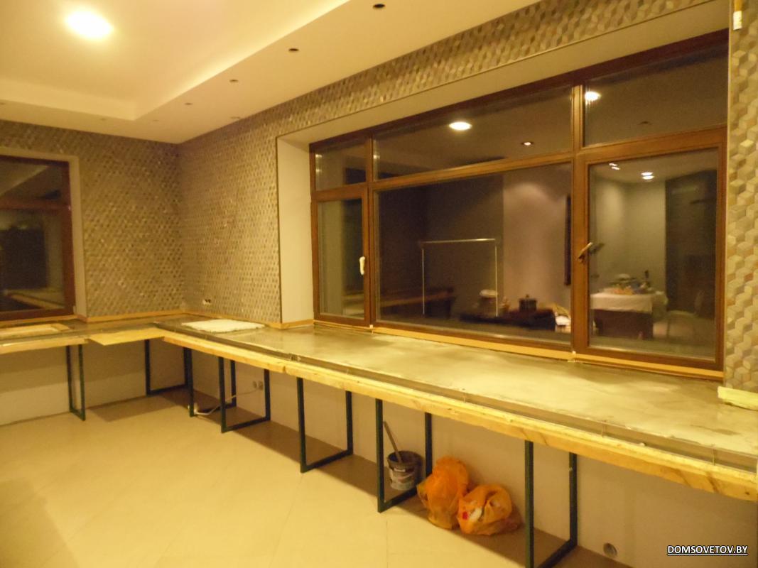

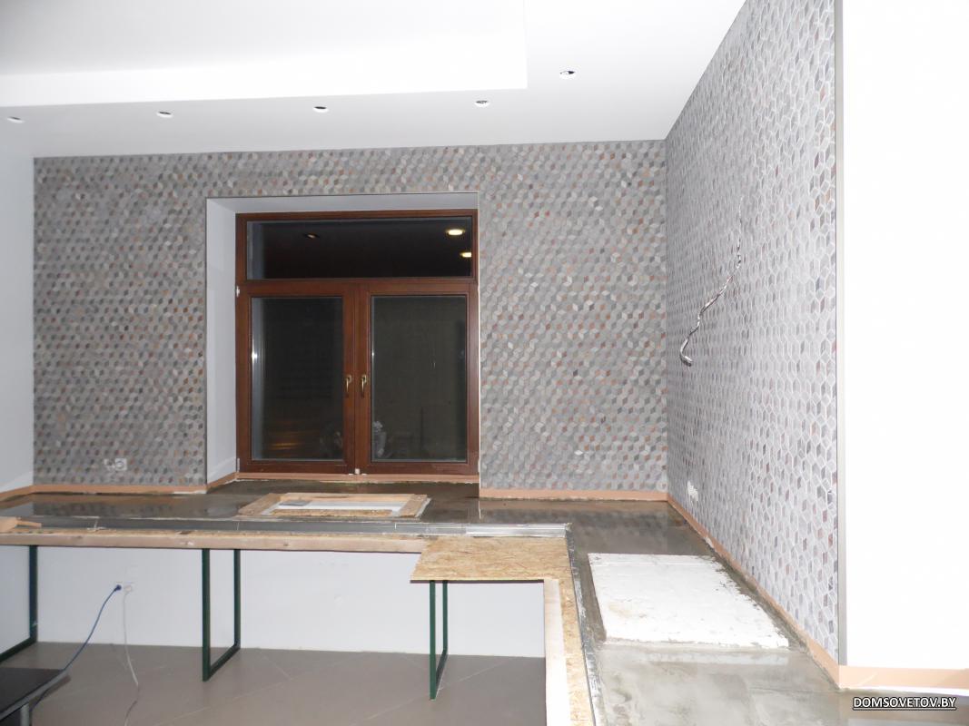

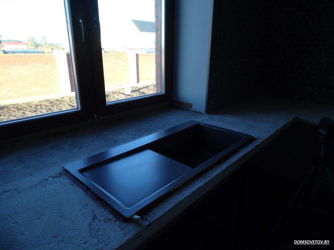

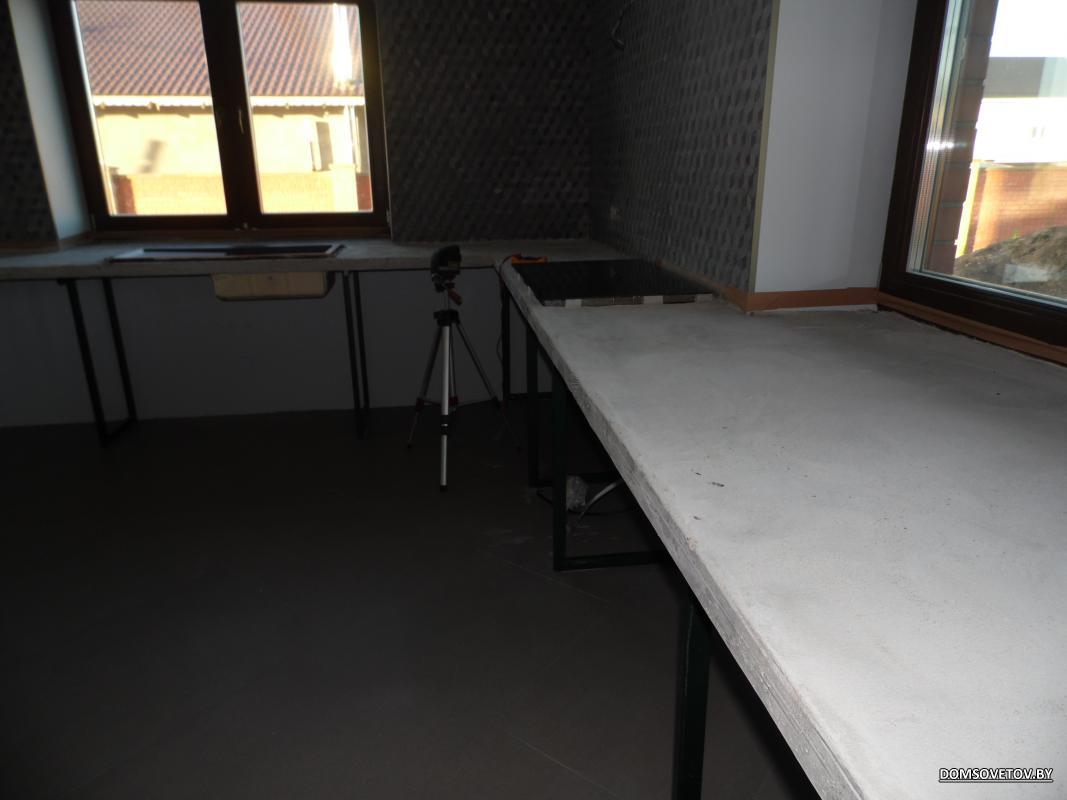

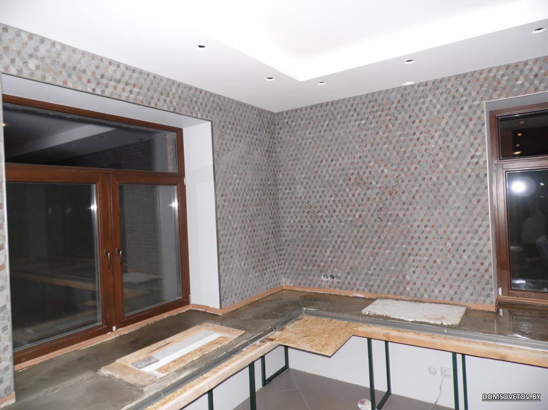

@gulliver, ну вот что есть сейчас:
По сути имеем несущий каркас и бетонную столешницу.
Первое потом будет обшиваться, второе - обкладываться плиткой.
Смысл в создании устойчивого к влаге конструктива, облицовка которого может быть по желанию/необходимости легко заменена, включая частичную замену.

@gulliver, ширина столешницы варьируется от 60см до метра с хвостиком (там где идет переход на окно). Отделывать буду керамогранитом 1200х1200.

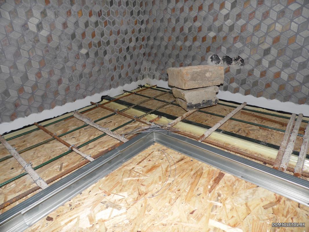

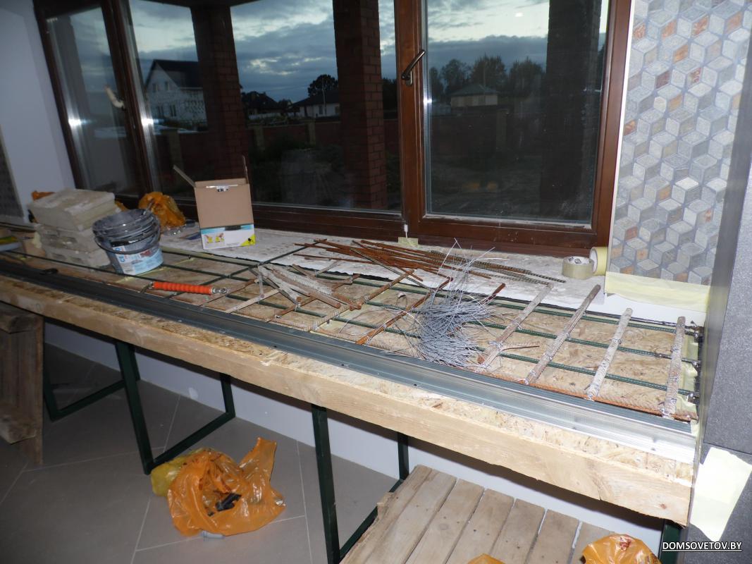

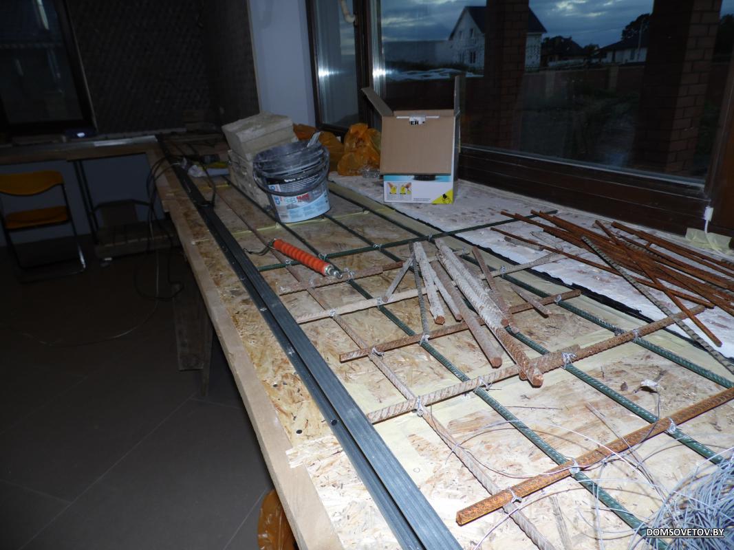

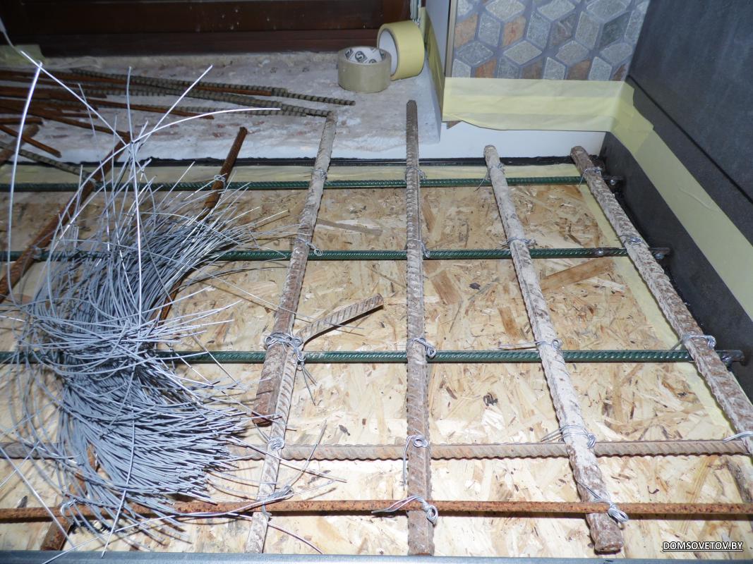

Вот, кстати, нашел немного фоток с каркасом (поперечины в основе своей - арматура 16 диаметра):
и еще в опалубке:
