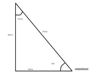

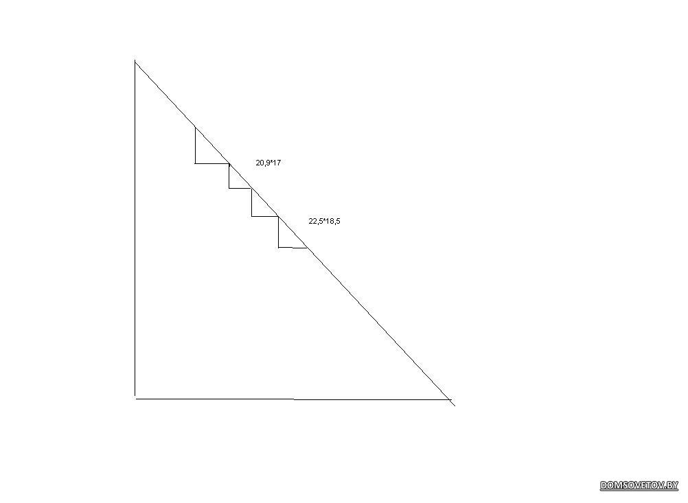

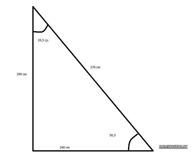

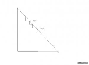

Вот и дошел я до лестницы.
К ступенькам пока не приступаю, рассчитываю и выбираю тип.
Угол лестницы - 50,5 градуса. Ширина между косоурами - 66 см. Другие размеры на схеме.
1. В документах, любезно присланных PavelGGS, наружные лестницы имеют угол 45 и 60 градусов, ступеньки, соответственно, 20*20 и 30 (высота)*17 см.
Склонялся к 14-ти ступенькам 20,9*17, но если брать пропорционально между углами 45 и 60 градусов мои 50,5 градусов, то и 13 ступенек 22,5*18,5 должны быть удобными. Думаю, тут важно, чтобы когда спускаешься вниз, была пошире ступенька, чтобы удобнее ставить ногу.
2. Для ступенек планировал:
Первый вариант - Приваривать к косоурам уголки, а на них - по 5-6 арматурин 12мм. Смущает щель между ними в 25-30 мм.
Второй вариант - Сваривать прямоугольный каркас из уголка 20*20 размером 66*18 см и приваривать его к косоурам. В каркас укладывать доску 66*18*2,5 см. Есть где брать такие доски. Смущает скользкость мокрой доски.
Буду рад советам.

Консультец, Меньше ступенька в высоту - меньше и в ширину.
Когда спускаешься, на узкую - ногу ставить сложнее, не спустишься бегом (можно съехать).
Потому и спрашиваю.
Ответ не верный. Меньше высота - больше ширина. Вообще, лестницы рассчитываются по формуле 2хподступёнка + проступь = 60-65 см. Исходя из этого можно высчитать и длину из высоты, и наоборот.
---------- Сообщение добавлено в 07:25 ---------- Предыдущее было в 07:21 ----------
Потому и спрашиваю.
Лестница достаточно крутая. Не нужно по ней бегать. Себе дороже.

Ответ не верный. Меньше высота - больше ширина. Вообще, лестницы рассчитываются по формуле 2хподступёнка + проступь = 60-65 см. Исходя из этого можно высчитать и длину из высоты, и наоборот.[COLOR="Silver"]
Ответ верный.
Смотрим рисунок.
Полагаю, что к лестницам, в которых пляшут от косоура, это не относится.
Также пример из документов по лестнице 60 градусов приводил ниже: 2*30+17=77.

Ответ верный.
Смотрим рисунок.
Оззи! Я всего лишь говорю как надо. А надо сначала считать, а потом косоур лепить. А так, хозяин барин. Только шагая вверх под 60 градусов да на 80 см. можно штаны порвать.
Все считалось и учитывалось. Был выбран оптимальный вариант.
И здесь прошу совета "не как выйти из ляпа" (которого нет, 45 и 50 градусов - разница не существенная для меня), а интересуюсь опытом.
За последние 4 дня полазил по разным ступеням: и 30х20, и 27х23, и 21х20, и 23х21. Примериваюсь.

Примерился.

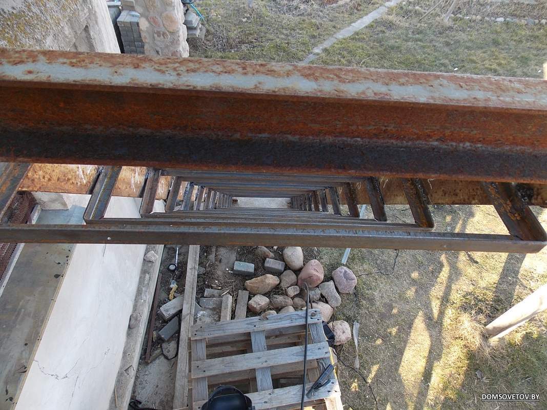

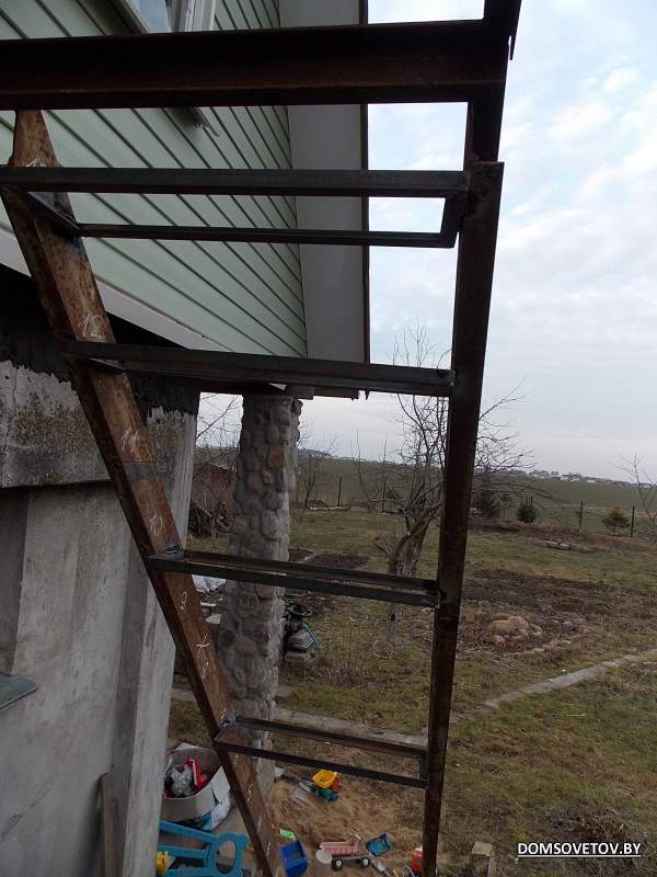

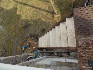

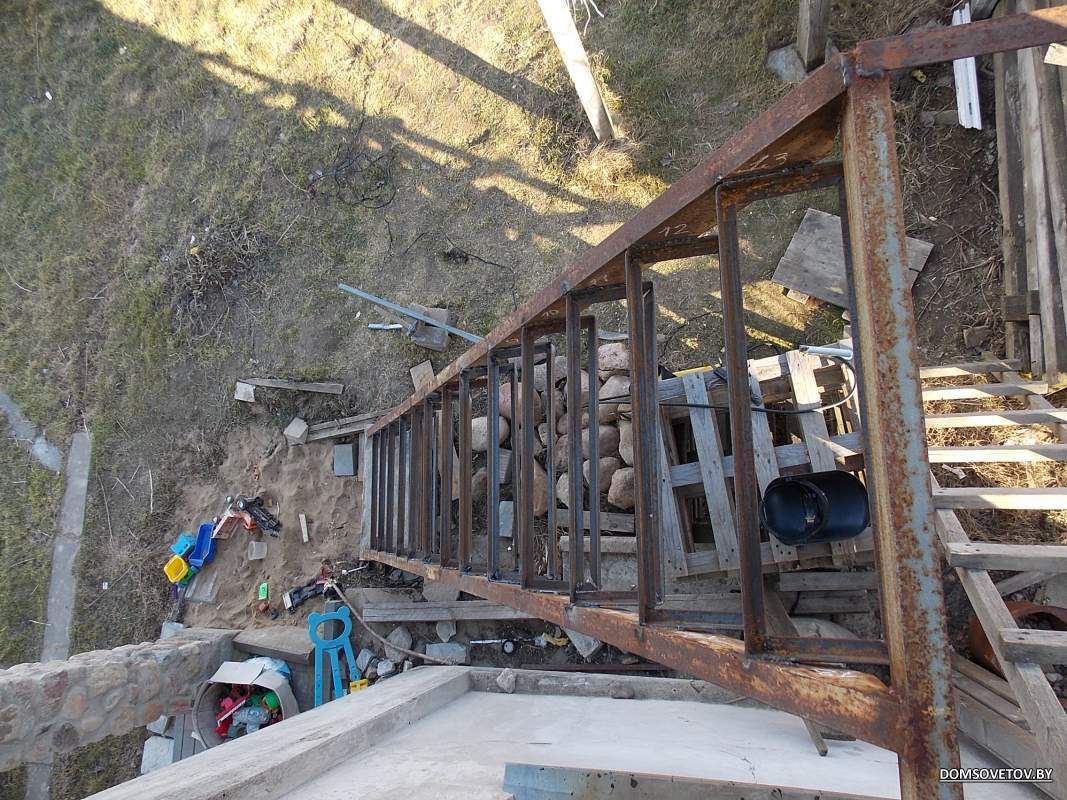

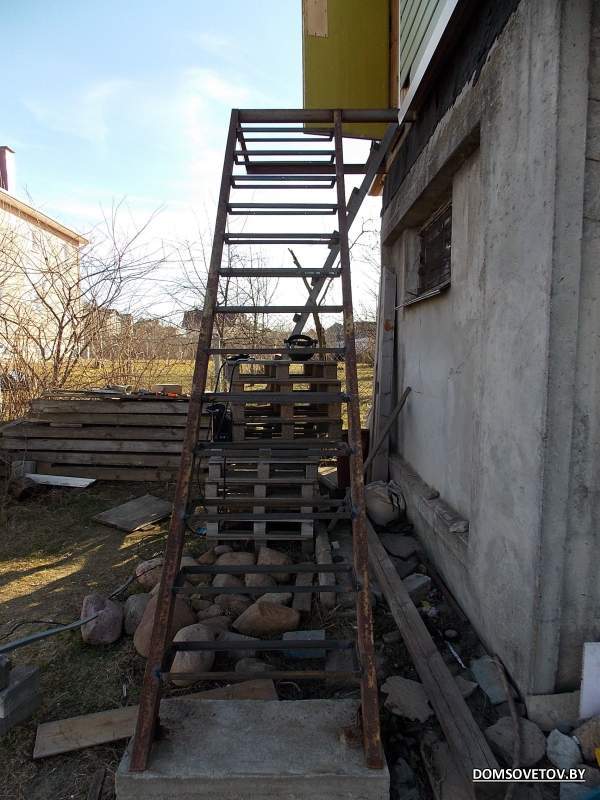

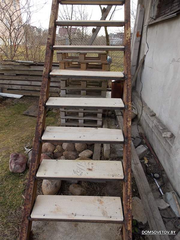

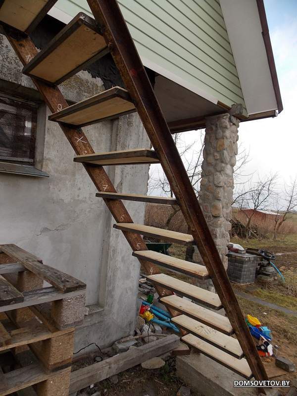

Ступени на лестницу решил сделать не из арматуры, а деревянные, в каркасе из уголка.
Купил уголок, нарезал на куски, вырезал треугольники и сгибал в тисках. Зтем сваривал и подгонял по месту, так как не везде одинаковое расстояние между швеллерами и к тому же трудно предугадать, как изменится длина при сгибе.
---------- Сообщение добавлено в 23:22 ---------- Предыдущее было в 23:21 ----------

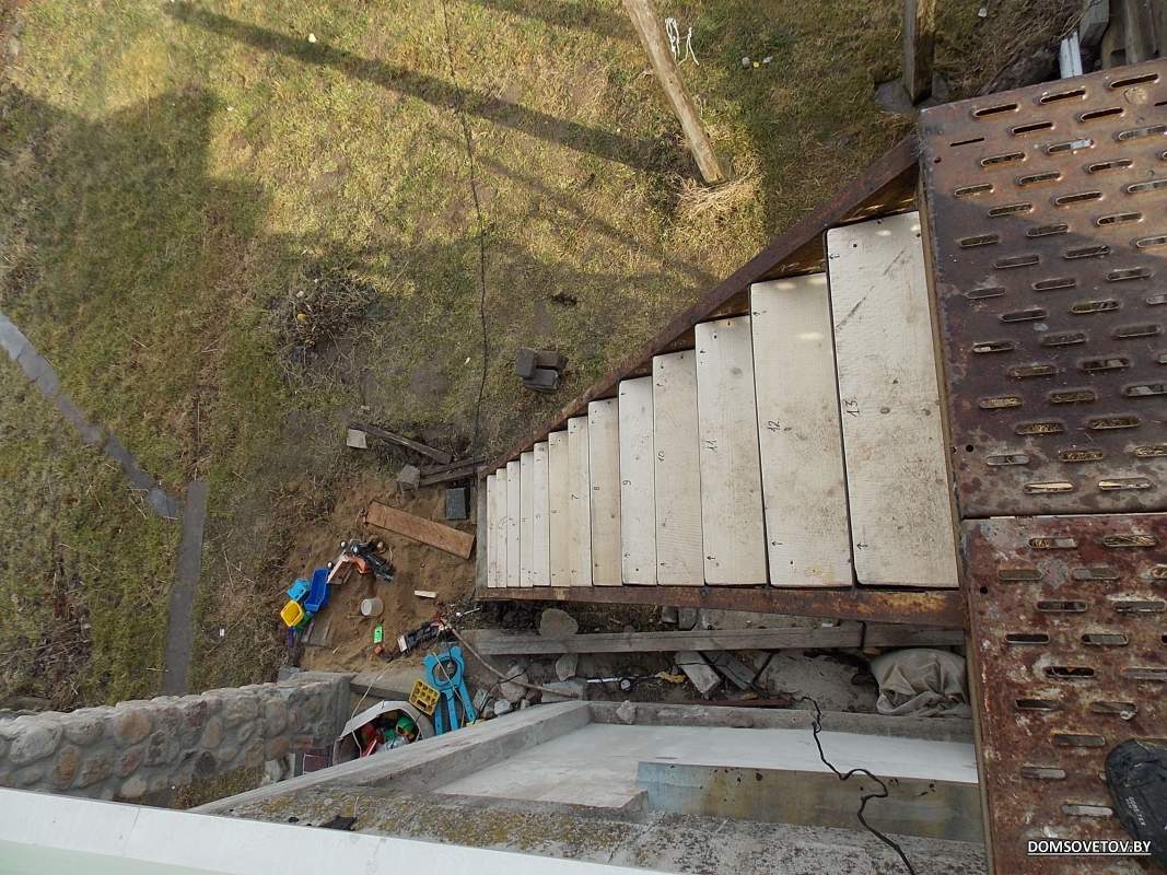

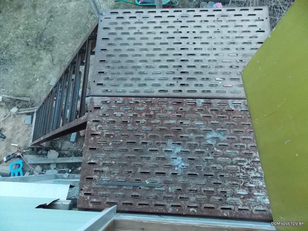

На верхней площадке привариваю ступени от лесов.

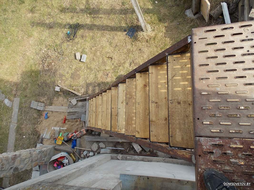

Подгоняю деревянные ступени по размеру.
Покрываю Лесохимиком, делаю по 3 отверстия в уголке и закрепляю ступени саморезами.
