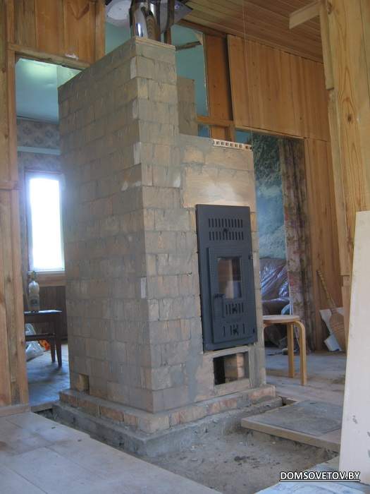

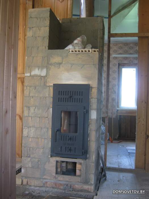

Реализация теплоемкого камина на базе печной топки Шмид. http://schmid.ru/cat/pechnye_topki/schmid/sd_6f/
Общая масса 1500 кг, длина дымовых каналов 8,2, длина трубы 4,5. Конструкцию можно использовать в режиме каминофена,для быстрого прогрева дачного дома по приезду.Потом жалюзи для выхода и входа воздуха перекрываются. Осталось оштукатурить,поставить решетки.
