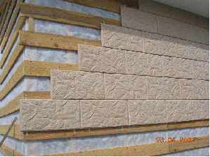

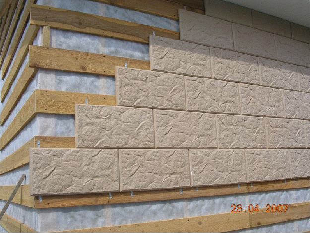

т.е. получается что эти "ушки" будут видны?
Интересно как на 4й фотографии сделано так, что не видно никаких кляммеров?
Фотка под углом сделана, по-этому и не видно. Там есть подготовка, уши, прикленные на заднюю стенку. Приложил фото крупнее. Искусственный камень скрыто не повесишь. Для этих дел нужна достаточно сложная обработка-подготовка грани под кляймер. А вообще сам по себе термин вентфасад подразумевает навес. Всё что приклеено - это уже нарушение технологи.
