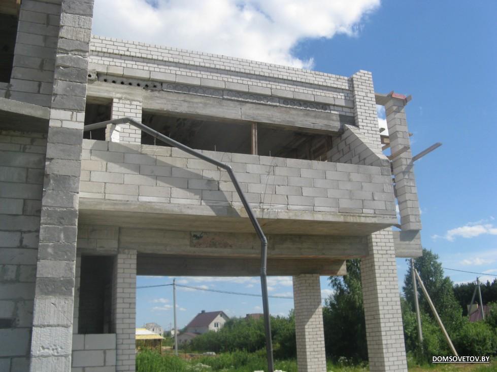

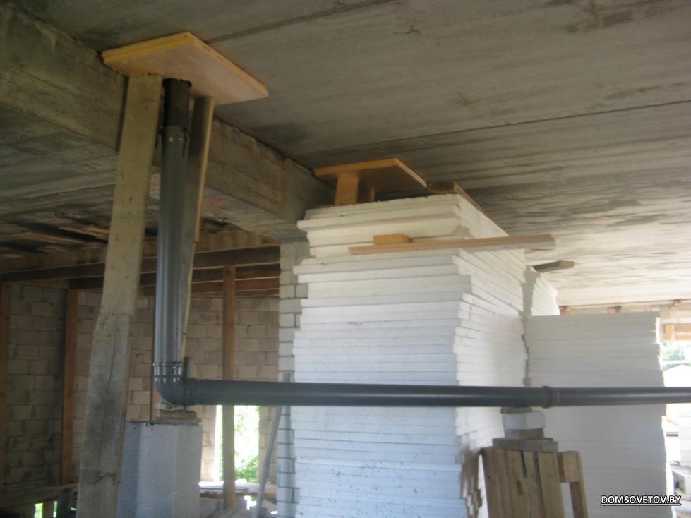

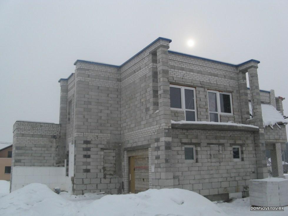

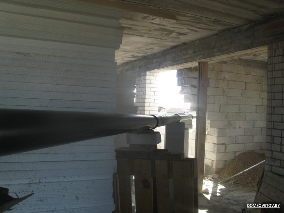

вот фото гляньте на внутренний угол у ворот , он затянут клеевым. просто в тот угол по уклону перекрытия уходила вода. были высолы белые. но это так мазал остатки чтоб не видно было.
---------- Сообщение добавлено в 21:27 ---------- Предыдущее было в 21:21 ----------
http://www.domsovetov.by/showthread.php?t=3380&page=2
пост 19 последнее фото. там труба с отводом воды. достаточно одной дырочки
---------- Сообщение добавлено в 21:32 ---------- Предыдущее было в 21:27 ----------
ешшо
