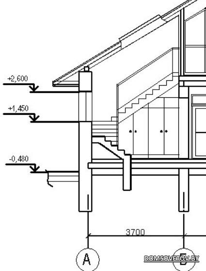

CINEMAX.by, Ну и окно будет закрывать наполовину, чтото не понятно для чего так окно распологали? Или оно всё-таки отстоит на 1 метр от стены, так как на чертеже?
Старый 05.04.2013, 13:38   #23 или 136391
CINEMAX.by
Аватар для CINEMAX.by
Сообщений: 1,149
evg, как на чертеже. вот разрез из проекта. так там как-то непонятно она нарисовано. как я понимаю возможен только вариант с ... как это правильно? в общем, которая без площадки, а т.сказать закрученная?
а окно там на сколько я понимаю, чтобы свет был в помещении.. хотя и 2окна манс. дают нормально..

Чтото у меня никак не получается увязать ваш чертёж и объёмное изображение помещения ). И не могу понять куда вставить листницу от Семиход
Размеры лестничной площадки какие?

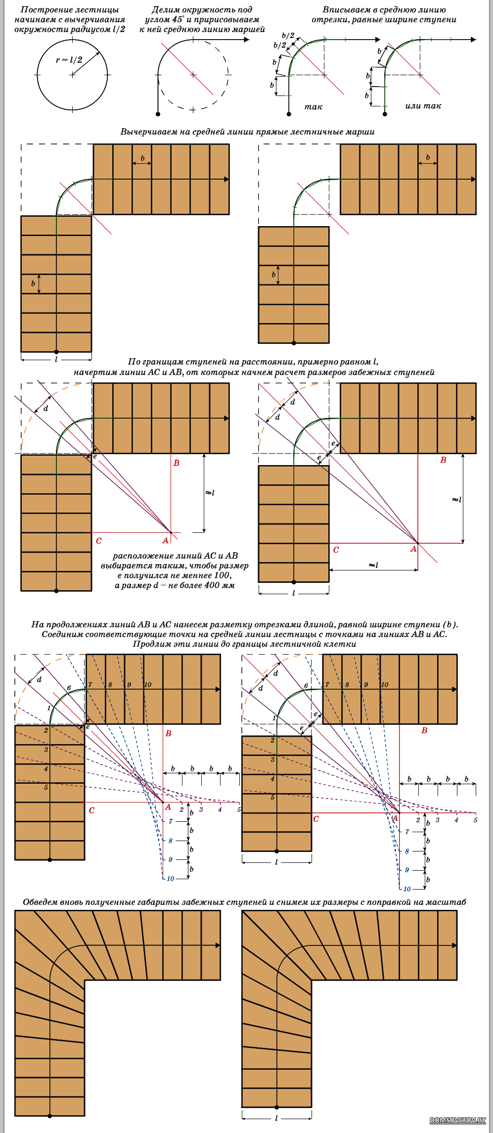

Сообщений: 6,472
По этим методикам рассчитал уже несколько лестниц. В автокаде элементарно все раскидывается. Очень правильные методики.
http://mysteps.ru/proekt-ras4et-lest...riemy-chast-i/
http://mysteps.ru/proekt-ras4et-lest...iemy-chast-ii/
http://mysteps.ru/proekt-ras4et-lest...-praktika-iii/
Ну по размерам подступенков и проступей понятно, наверное уже всем, тут методик не нужно.

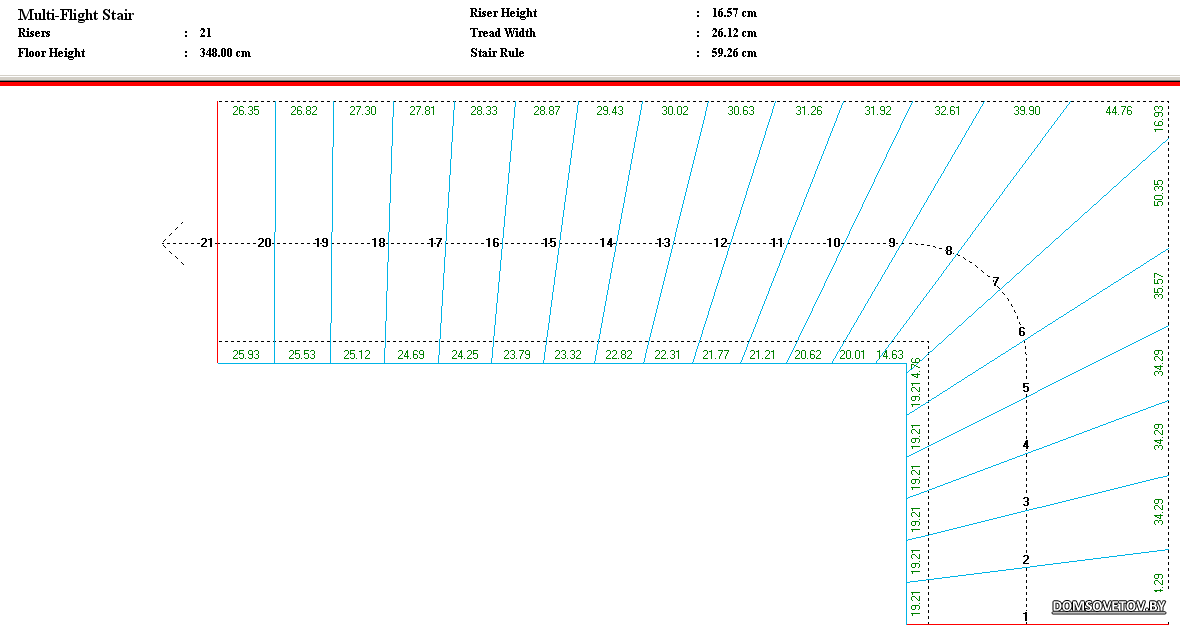

Сообщений: 12,659
Юра Добриденев, слишком много текста и не совсем понятно расписано. Возможно устал, но понять было трудно что за линии и куда их лепить.
Но вот срисовал в нэте такую вот картиночку и стало всё понятно и без лишнего текста:
Старый 17.08.2013, 01:25   #27 или 153445
Сообщений: 7,160
если бы еще там было все видно...
Старый 17.08.2013, 09:31   #28 или 153451
Сообщений: 12,659
VAR, Под картинкой есть кнопка "оригинальный размер"

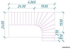

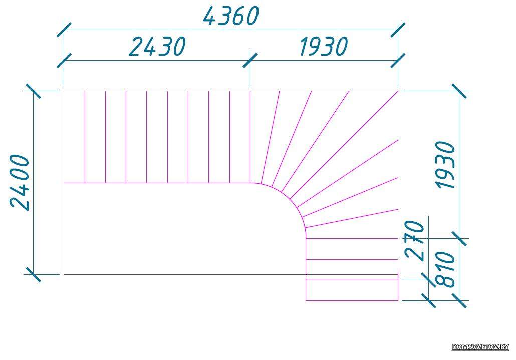

Старый 16.02.2014, 22:23   #29 или 176133
Сообщений: 12,659
Вот что у меня получилось с помощью проги стардезингер
Внешне больше нравится лесенка от Семихода
но по отзывам лестницы от стардезнга ооочень удобные
Опять сижу и чешу репу
Старый 16.02.2014, 22:32   #30 или 176134
GIM
Регистрация: 13.01.2013
Адрес: Западный регион
Сообщений: 2,003
Репутация: 27
А не будет ли потом визуально казаться ступеньки кривыми(они все клиновые)?
Каково основание под ступени(один или два касоура)?
В любом случае второй вариант попроще в исполнении,может только нижние ступени расширяющими сделать.
