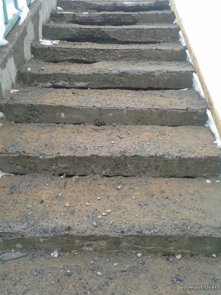

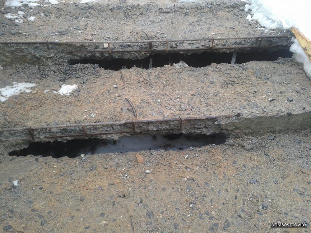

Сообщение от Zlusya Посмотреть сообщение
polyzadumchivy, до чего додумался в своих измышлениях?
Додумался до того, что надо лить самому и сверху бессеровские плитки класть, ибо ступени эти заводские через пару лет нахождения на открытом воздухе превращаются в бяку.

Сообщений: 4,047
В бяку... это из газосиликата видимо, так и перемычки тоже, и полагаю и сборные ГС перекрытия если быстро не накрыть.
неа, не из газосиликата. Из тяжелого бетона. Разрушаются до арматуры и далее. Если есть сомнения - могу сфотографировать при случае и разместить.

Старый 01.06.2013, 23:06   #30 или 145347
Сообщений: 4,047
Обещанного три года ждут.
