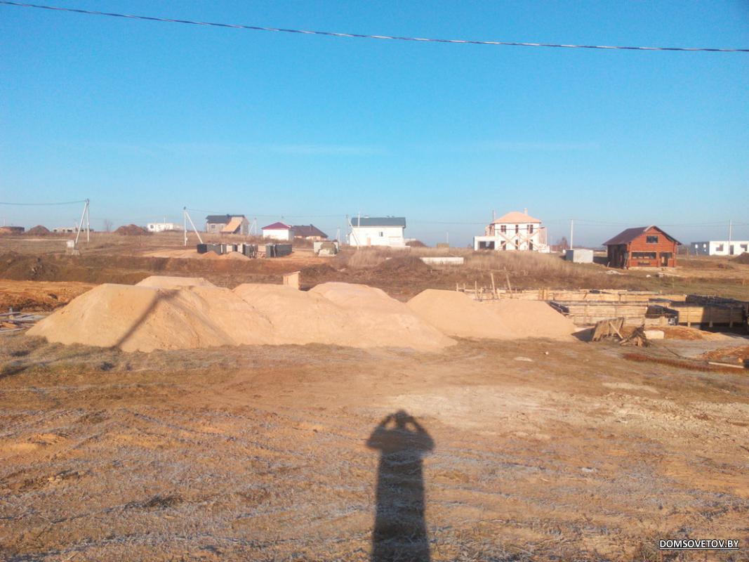

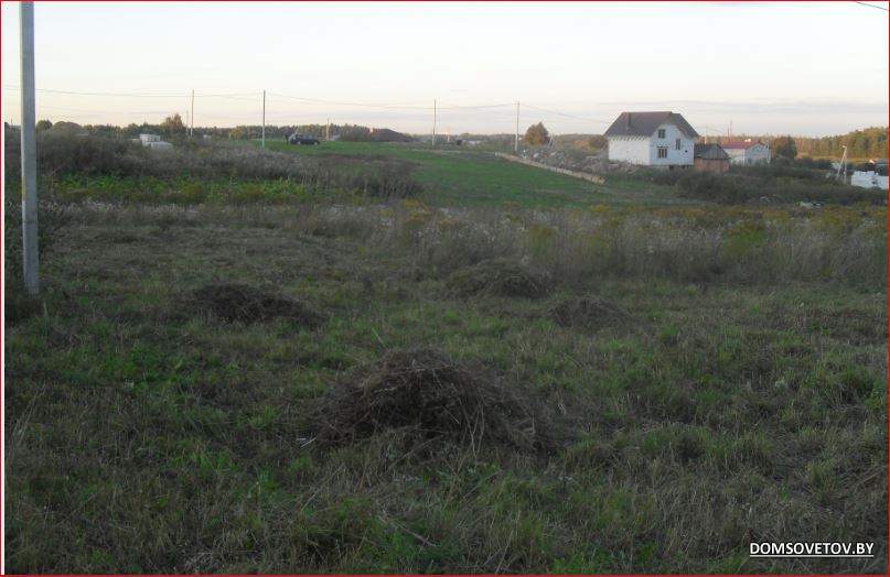

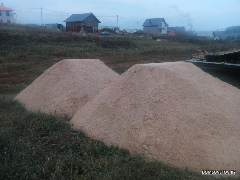

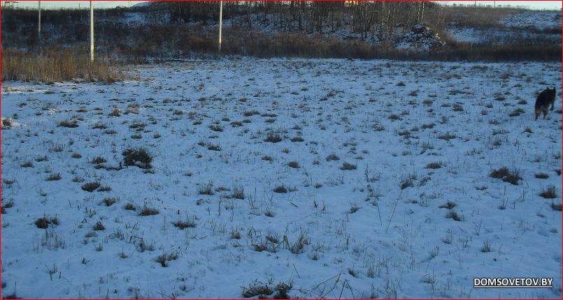

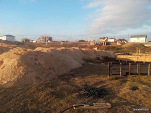

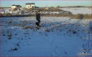

Помогите с советом: участок имеет уклон (надо будет как-нибудь узнать какой именно). Думаем подсыпать относительно дороги (с того места, откуда сделано фото) на 15-20см. Проект будет по ленту без цоколя. Начало участка от столба:

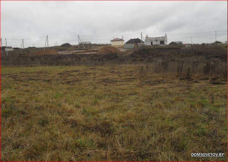

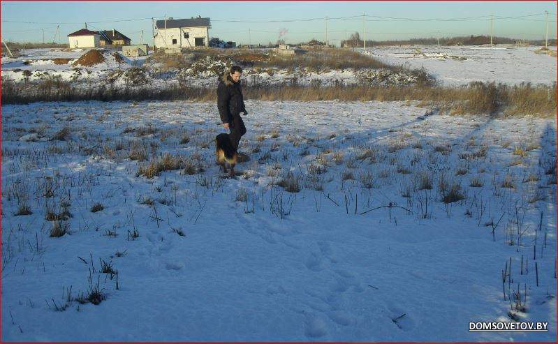

Вид почти с конца участка:
Встал вопрос:
1) когда лучше поднимать - перед заливкой фундамента или после?
2) надо ли снимать слой, если будет производиться поднятие участка? я так понимаю, что надо снять слой, но ленту закапывать (относительно дороги) не на 1.2м минимум, а на 1м.
Ну и еще фото уклона, если понятно:
Последний раз редактировалось Kiz; 30.12.2013 в 02:20.

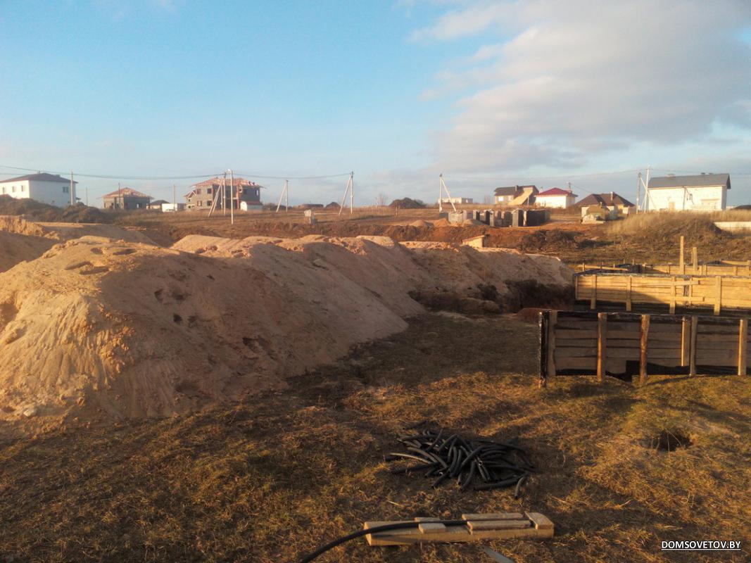

Ответ на вопрос, требуется ли подсыпка земли и в каком объеме, зависит от ряда факторов. Важнейшим, естественно, является рельеф местности.
Анализировать требуется не только непосредственно Ваш участок, но и примыкающие соседские.
Мой сосед, к примеру, грунт на участке не снимал и, имея запас по высоте над моим участком в пару десятков см, цоколь поднял всего лишь на 30-40 см.
У меня перепад по участку достигал в районе метра.

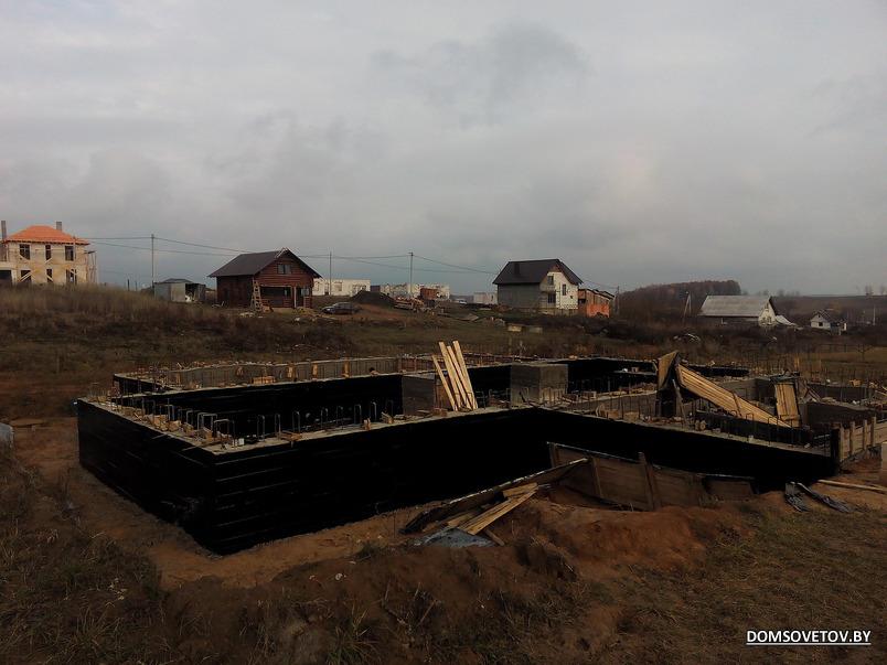

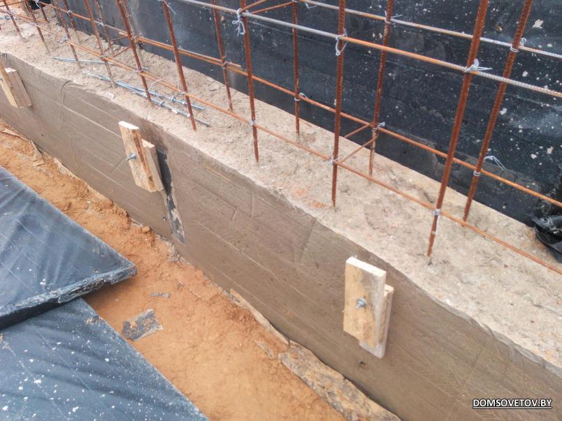

Я, начиная строительство, снял грунт со всего своего участка, затем подсыпал мытым песком.

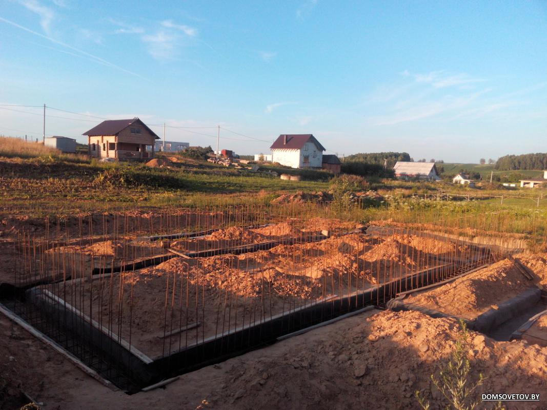

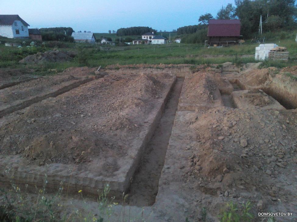

На фотке все, что гидроизолировано, впоследствии было отсыпано.
В результате, когда поместил материнский грунт на свое место, то мой участок стал выше соседского на метр.
И его рядом расположенный дом сейчас находится фактически в яме.
То есть думайте, могут ли так с Вами поступить соседи и понравится ли это Вам.
Лучше, имхо, грунт снимать полностью, подсыпать песком, делая дренирующий слой, а потом плодородку возвращать на место. И "да", в этом случае можете уменьшить глубину заложения ленты, если обратную подсыпку выполните до зимы.

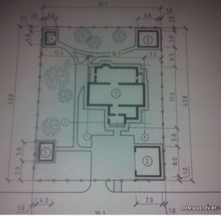

Дорисовали проект, сейчас считают конструктив. На следующей неделе заберем и поедем к архитектору на Ольшевского на согласование.
Так же сделали генплан, который будем пытаться согласовать у архитектора именно с таким расположением построек.

Сообщение от Kiz Посмотреть сообщение
Здравствуйте! Вы сами рисовали то, что изображено на картинке? Подскажите, пожалуйста, в какой программе Вы рисовали? Интересует именно часть по отделке фасада.
