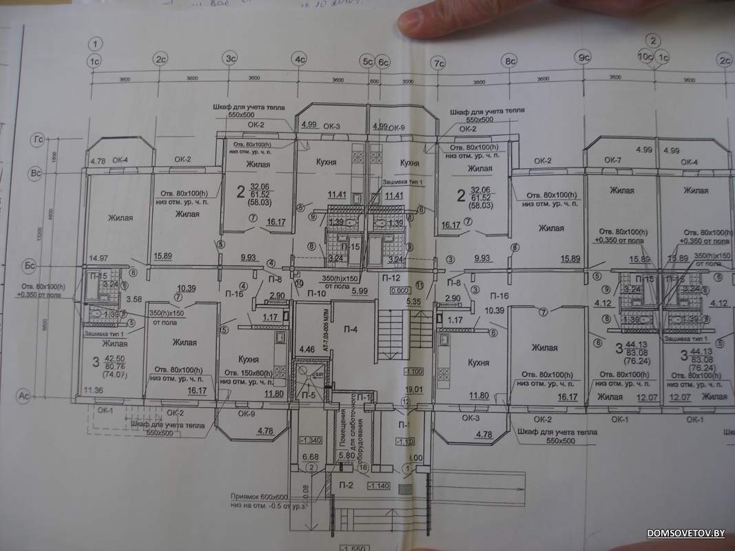

хорошо. возьмем не дом а квартиру. вентканал в туалете, в ванной, на кухне. двери, окна герметично закрыты. почему ни один из каналов не становится притоком?
Вот я сейчас усиленно борюсь с притоком из ванной
В кухне сосет ого-го как, соответственно, из ванной дует холодом по ногам.

В квартирах каждый канал из квратиры заходит потом в общий, который опрокинуть почти нереально, так как его высота очень большая и другие квартиры "подпирают" снизу общий канал.
В доме каждый канал - прямой и единственный путь на улицу.
Я свой просто заткнул - все равно работает механчиеская система приточно-вытяжной вентиляции.
Не правда, в моем доме с каждой квартиры каждый канал в отдельности выходит на крышу.

voffka,это если строение до 5 этажей. в 9-ти этажках и выше - как wilson сказал.
иначе если в доме сделать 36 вентканалов с одного подъезда - жить негде будет

Zmeevik, 10-этажка. С каждой квартиры индивидуальные каналы из кухонь и санузлов.

Сообщений: 7,160
живу в 14 этажном доме. сосед недавно делал ремонт и я ему помогал устанавливать вентиляцию на вытяжку в кухне... сам убедился что вентканал не сборный по этажам. вентканал из его кухни отдельный...
