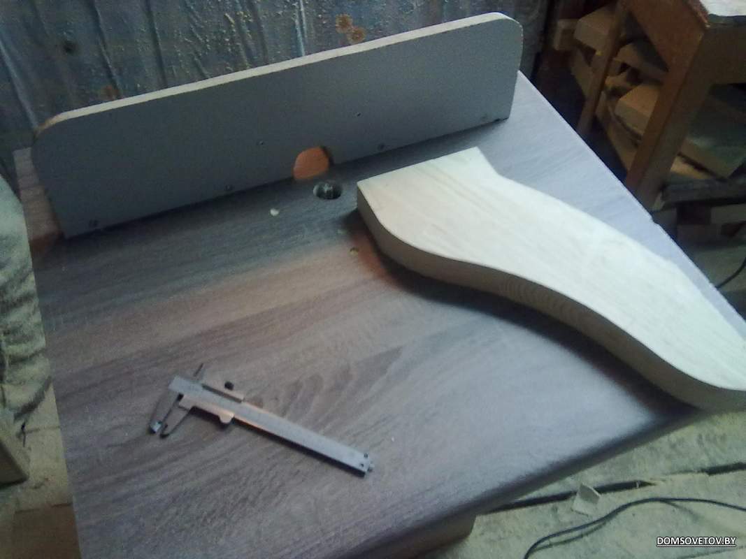

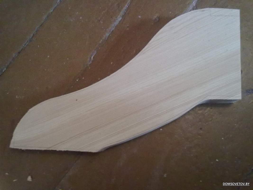

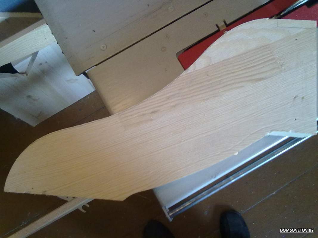

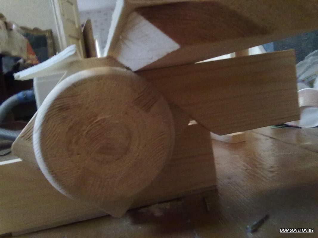

По шаблону вырезаем и обгоняем 4 "лапки"
---------- Сообщение добавлено в 17:43 ---------- Предыдущее было в 16:03 ----------

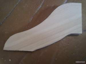

Куляем фрезер да гары нагами в стол, ставим упор...штангенциркуль попал в кадр не случайно-нужна точность...
В результате получаем такой профиль "лапки"...

vorg, а можно подробнее об устройстве фрезерного стола???....у самого такой фрезер, только 1400-й.....никак не могу определиться со столом...

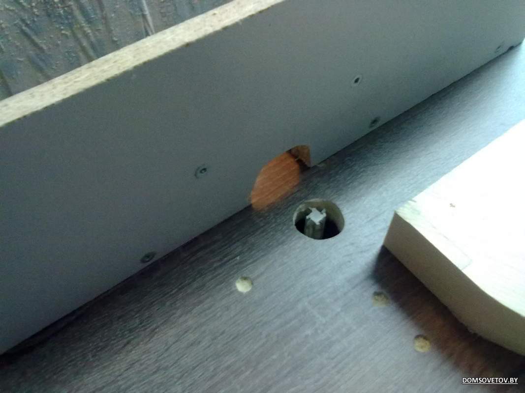

Пардон за отсутствие! Глюки связи... Спасибо Саньок за поддержку! Стол был сделан еще летом на скорую руку... В обрезке постформинга на изнанке углубление по форме подошвы фрезера и 3 болта в потай...вот и все....

А как решен вопрос с удержанием кнопки включения фрезера?....там же нет блокировки..

Изолента рулит!

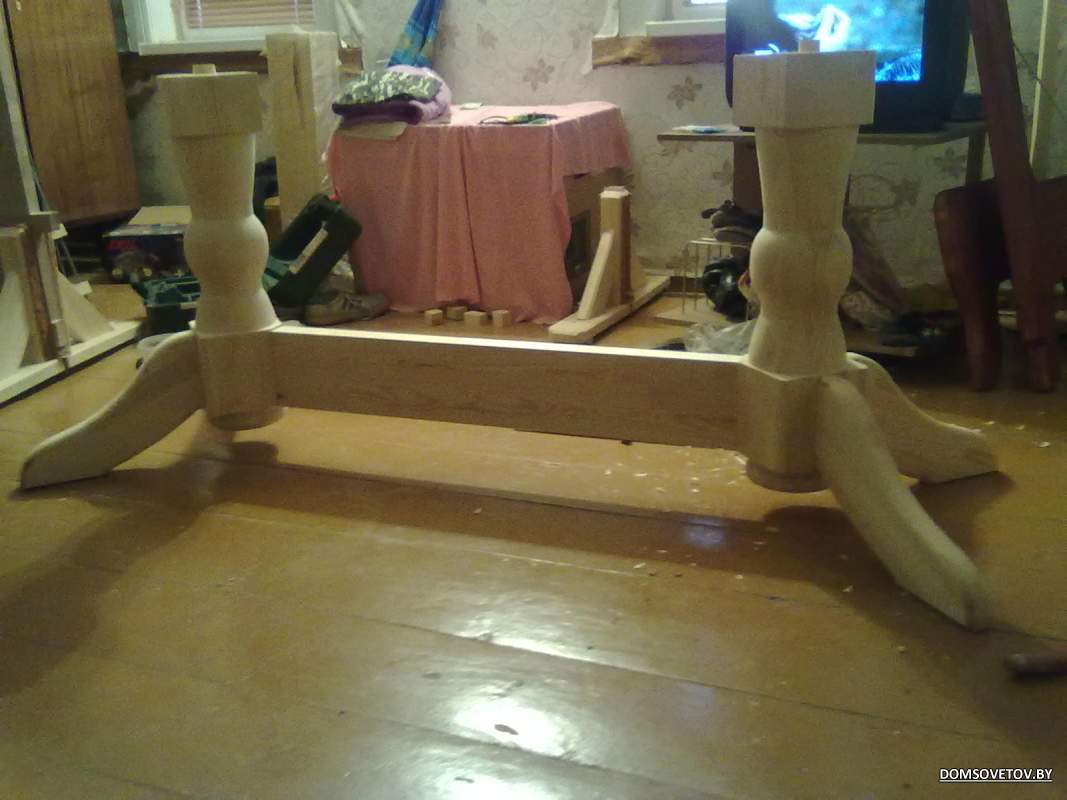

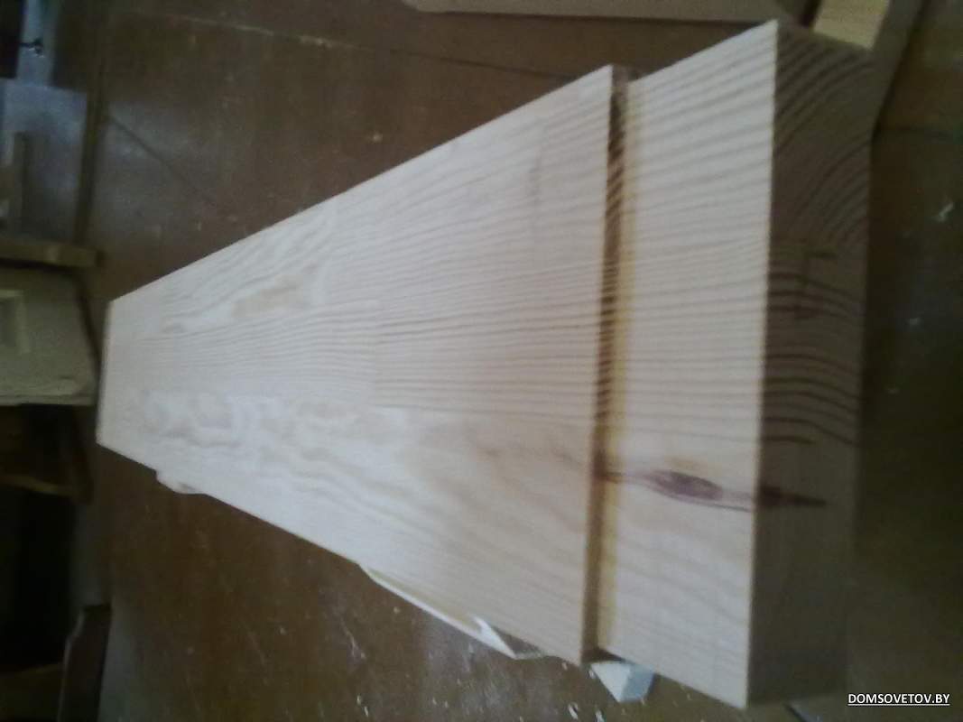

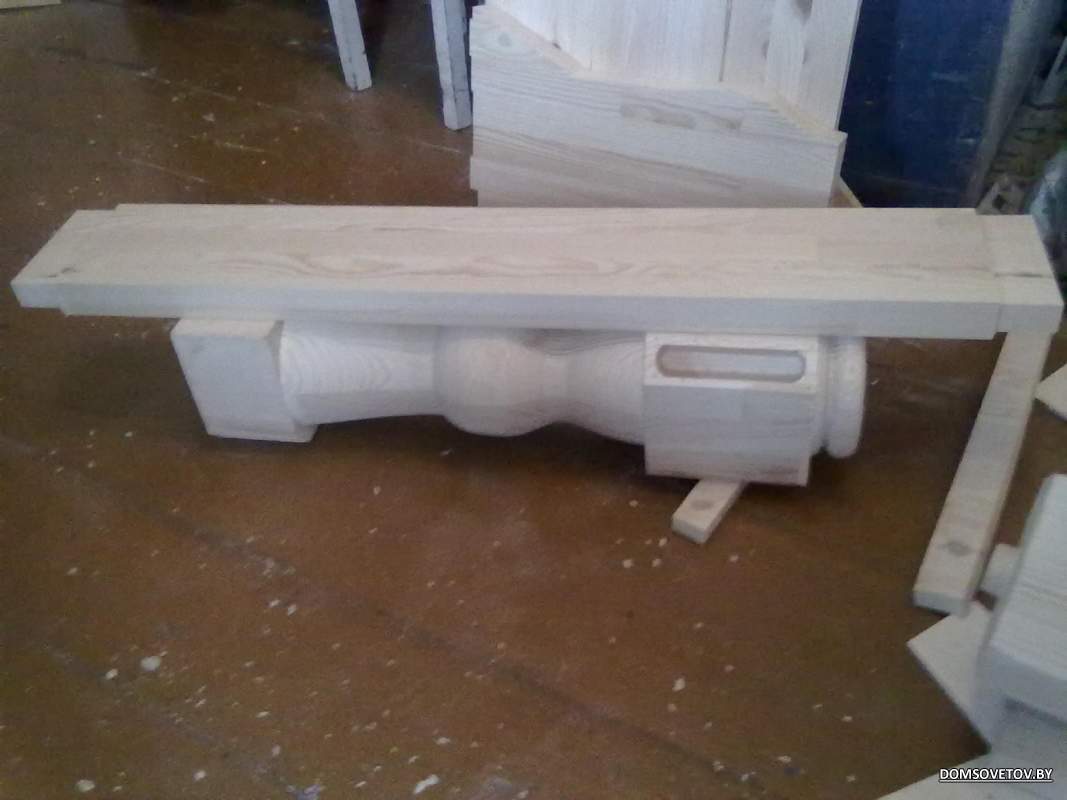

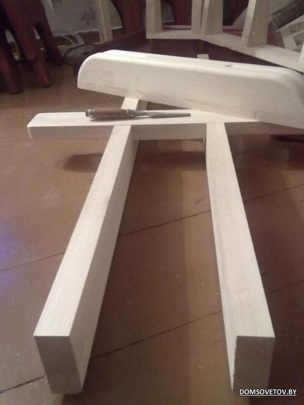

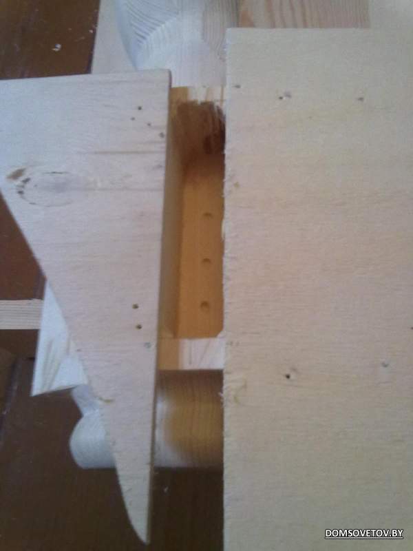

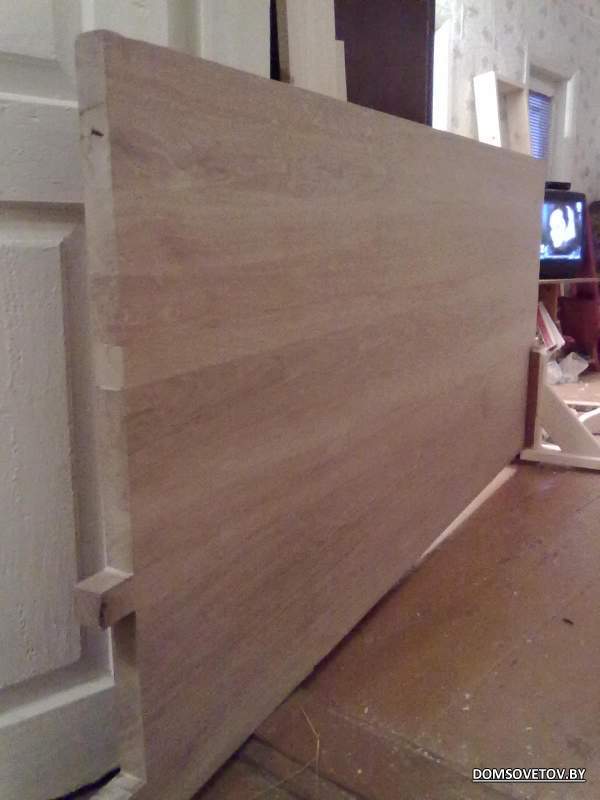

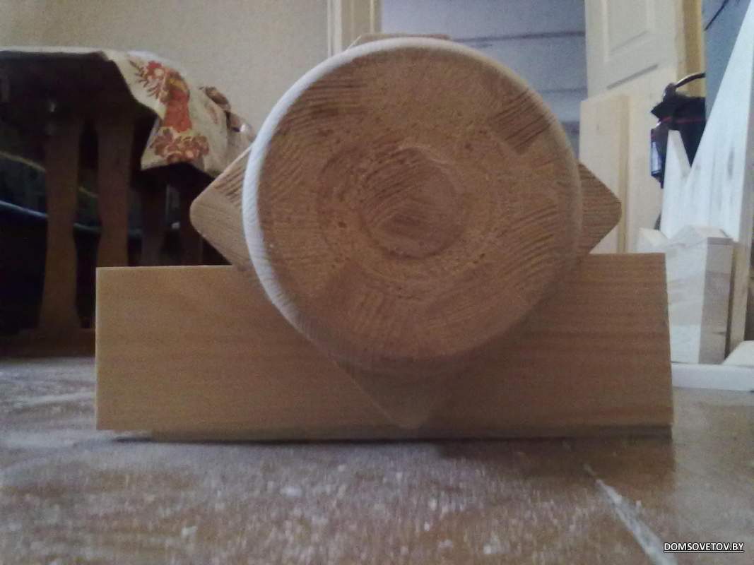

Продолжим? Сооружаем "стапель" для ноги
Сооружаем приспособу 45 градусов

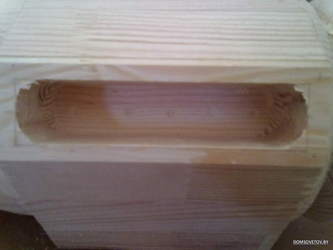

набиваем финишными гвоздиками по разметке ограничители и фрезером чистим края паза

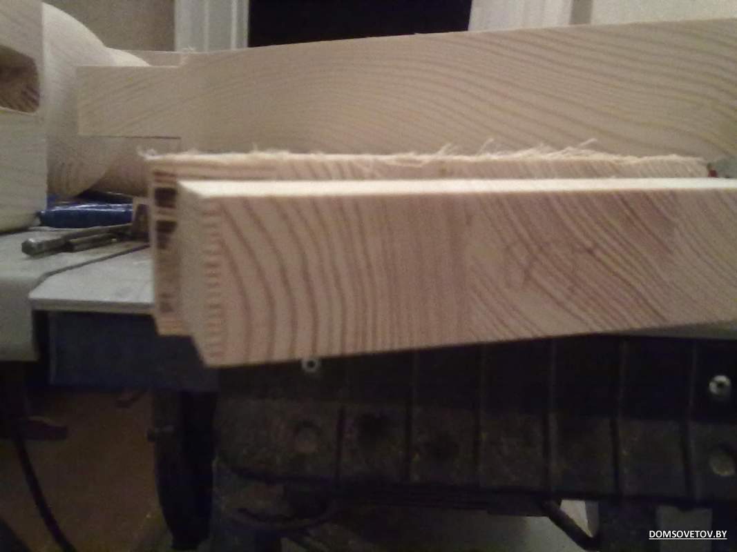

фрезеруем нижнюю царгу

Небольшая хитрость - дзiрачкi ад цвiчкоу прападуць, калi iх намачыць

Сообщение от vorg Посмотреть сообщение
где фото???

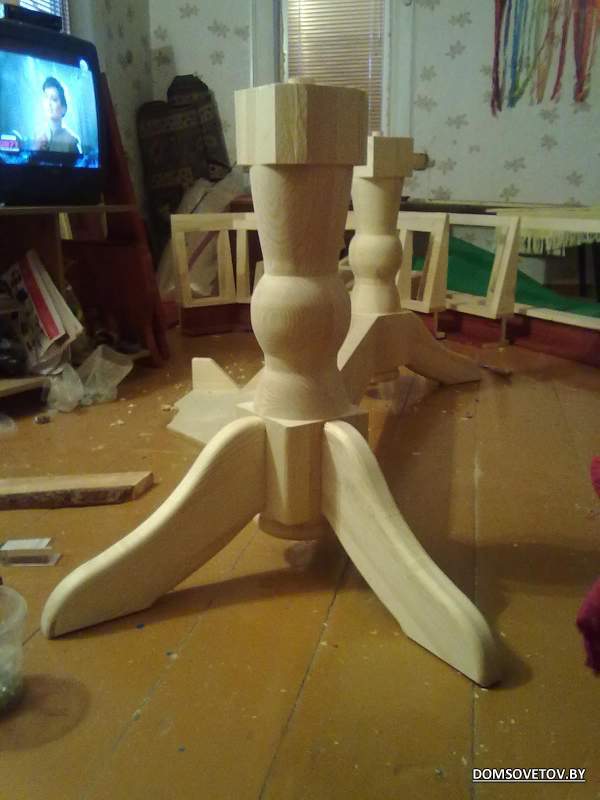

Сообщений: 177

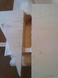

Впирод!
Саньок, вот они, следы от гвоИков...еле заметны...ща еще раз капну водицей-и ваще пропадут...
