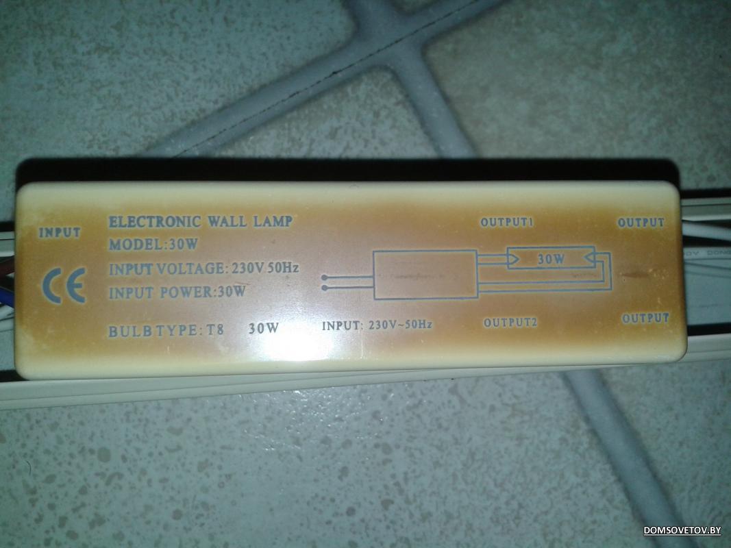

Старый 19.06.2017, 00:22   #23 или 292232
Сообщений: 4,074
Вчера стала мигать люминисцентная лампа Т8. Причем не так, как было при сгоревшей предыдущей лампе - с краев светится едва, в центре мигает. А так - при включении светит нормально пару секунд, потом начинает мигать с интервалом 2-3 секунды, потом выключается вовсе. Поэтому грешу на ЭПРА (фото прилагается). ибо он хоть и китаец, но проработал 10 лет. Может кто подскажет, где купить аналог в Минске? советы выкинуть и купить светодиодную не принимаются - стоит шикарная немецкая лампа Sylvania с великолепным светом, светодиодный светильник поставил только что - вообще не катит против той лампы, снял, хочу восстановить светильник.
Старый 19.06.2017, 00:58   #24 или 292233
Сообщений: 5,966
@polyzadumchivy, лампа на 30Вт или 36Вт?
Если на 36 Вт, то есть что предложить.
Старый 19.06.2017, 01:09   #25 или 292234
Сообщений: 4,074
@Korvet068, на 30. вот такая http://www.svetilkin.by/product/para.../productlight/
Старый 19.06.2017, 13:04   #26 или 292259
Сообщений: 5,966
@polyzadumchivy, на ум пока приходит только Электрикбай, что на Комаровке, но в понедельник у них выходной
+375 29 149-33-33
+375 17 292-00-90
---------- Сообщение добавлено в 13:04 ---------- Предыдущее было в 13:02 ----------
@polyzadumchivy, если ЭПРА разборная, глянуть, нет ли там вздувшихся электролитов.
Старый 19.06.2017, 13:07   #27 или 292261
Сообщений: 4,074
@Korvet068, спасибо! пока нашел у Светелкина http://www.svetilkin.by/product/para...roductstarter/
еще на онлайнере какой-то человек предложил что-то "8 руб." Больше он ничего не конкретизировал
---------- Сообщение добавлено в 13:07 ---------- Предыдущее было в 13:06 ----------
Неразборная, это же кЕтай. Опсаюсь только чтобы не вышло что проблема все же в лампе. И ведь не проверишь никак.
Старый 19.06.2017, 14:08   #28 или 292264
Сообщений: 5,966
ну, я могу предложить демонтированный со светильника, который не был в работе, а сразу переводился на светодиодные трубки. Моя ЭПРА 36-40W - 6 руб (цена светодиодной трубки)
кстати, менять на светодиодные трубки люм. лампы выгодно только длиной 120см, все остальные либо дороже, либо незначительно дешевле при в два раза меньшей мощности.
---------- Сообщение добавлено в 14:08 ---------- Предыдущее было в 13:24 ----------
Кстати, свои светильники на две лампы, где будет раздельное включение ламп, буду комбинировать на разные типы ламп, люминесцентная (потому что есть запас) +светодиодная (хорошо зажигается на холоде и пофигу частые цыклы включения-выключения)

Старый 26.06.2017, 21:12   #30 или 292914
Сообщений: 4,074
Насилу купил. На Червенском рынке только и нашлось. во всех остальных местах, несмотря на наличие на сайте, в реале - ноль. В старом - все цело кроме вздувшегося конденсатора, но неразборный корпус.
