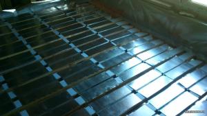

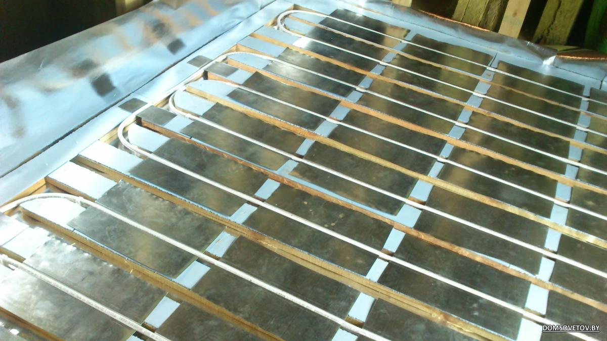

milen@, у меня оцинковка 0,55 мм толщиной.
У разных производителей есть и алюминий, и оцинковка. Для оцинковки просто температура подачи воды на 1-2 градуса выше делается, на результат практически не влияет.
Есть у одного человека такой пол в кухне, только не с пластинами, а с простой фольгой. Отапливалась только кухня - дом не замерз.
Эффективность, на сколько я выяснил, подобна бетонному ТП.
Свое отопление этой зимой может не получиться пустить - требуют сдать дом, а для сдачи еще не все готово по внутрянке. Если получится, то получится, обещать не могу.
Вот есть Методика расчета теплого пола. Считал по ней, мне надо температура подачи 35 градусов, обратка 30 (это на самые морозы). Температура пола получается что-то вроде 26 градусов. Насос один на 7 контуров по 80-85 метров. По-моему, это аналогично бетонным ТП вышло.

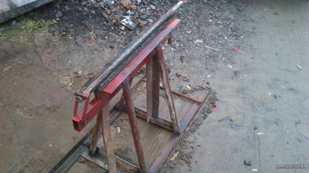

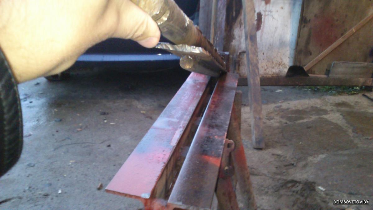

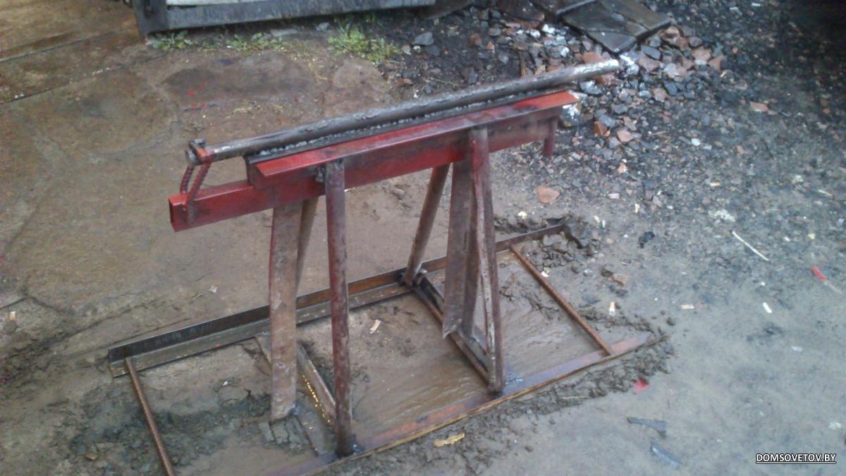

Вот он - шайтан-машын во всей красе.
Подымаем оправку, вкладываем железяку, опускаем оправку и пи..им кувалдой. 8-10 ударов и пластина готова.
Забивал и за 4 удара, но тогда удары слишком резкие, и железяка не успевает втягиваться в углубление станины - по бокам подгибается по лишнему сгибу не там, где надо
На оправке сверху видны наплывы расклепанного железа - результат уже более 8 тыс ударов кувалды
ПС: При работе надо иметь на готове сварочник, т.к. жалеза не выдерживает богатырской удали и лопается по живому (особенно ноги и оправка) - приходится подваривать пару-тройку раз за день.
