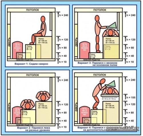

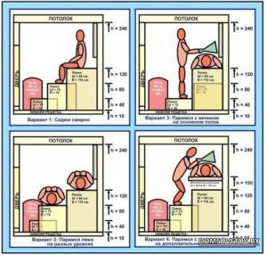

@sergN, точно, а он на нижнем стоит... или на полу? нам что то советуют или 90см от потолка или 120см...
Старый 01.05.2015, 23:35   #22 или 224920
Сообщений: 15,772
@no name,
ха..
я стою на полу..а кто-то станет на полок.
мой совет.= лавку крепите на палку поперечную. если чё- пересверлите.
в конце концов вы там паритесь , а не на палки смотрите!!
