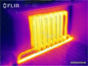

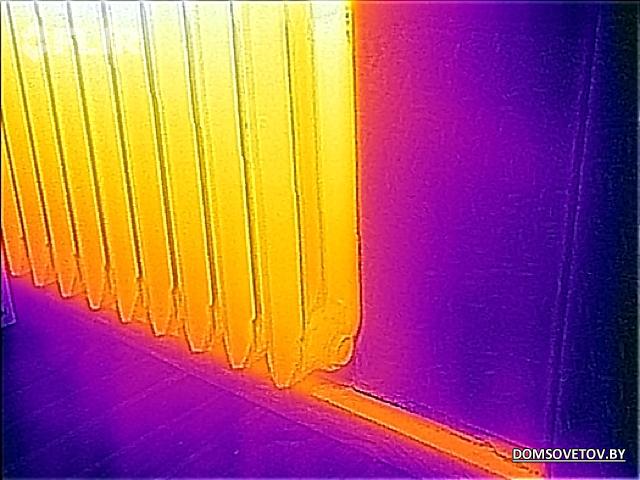

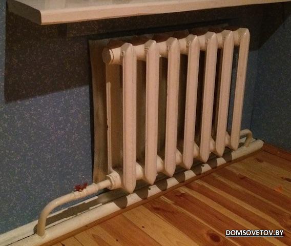

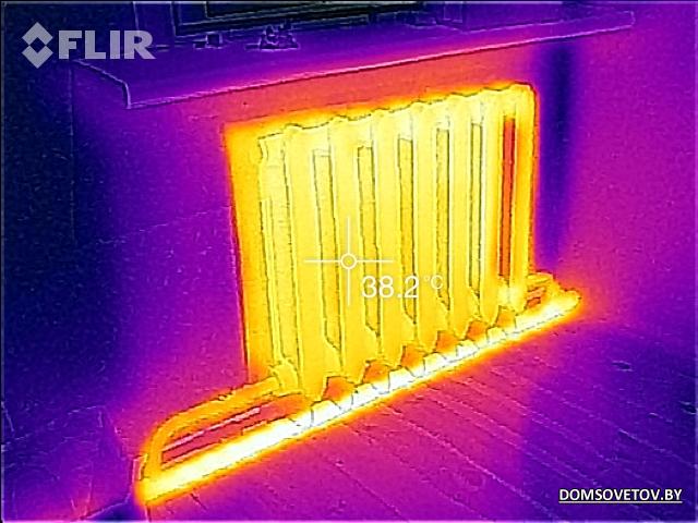

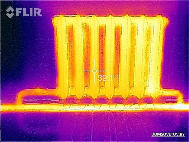

вот батарея на даче, чугун, подложена фольга на вспененном полиэтилене, гравитационка.
вот она в инфракрасном спектре.
подложка светится не хуже батареи.
а вот батарея без подложки. всё излучение уходит в стену.

JTV, былобы интересней посмотреть на стену снаружы с подложкой и без

По ходу разные батареи. ВВерху ленинградка, в низу верх низ.

конечно разные батареи. там же вход в другом месте.
но температура одинаковая, материал стен тоже. разницу можно оценить.
стену снаружи смысла нет снимать. ГК-бревно-кирпич. снаружи разница будет не заметна.
вот если бы стена была однородна, без воздушных зазоров, тогда может быть.
