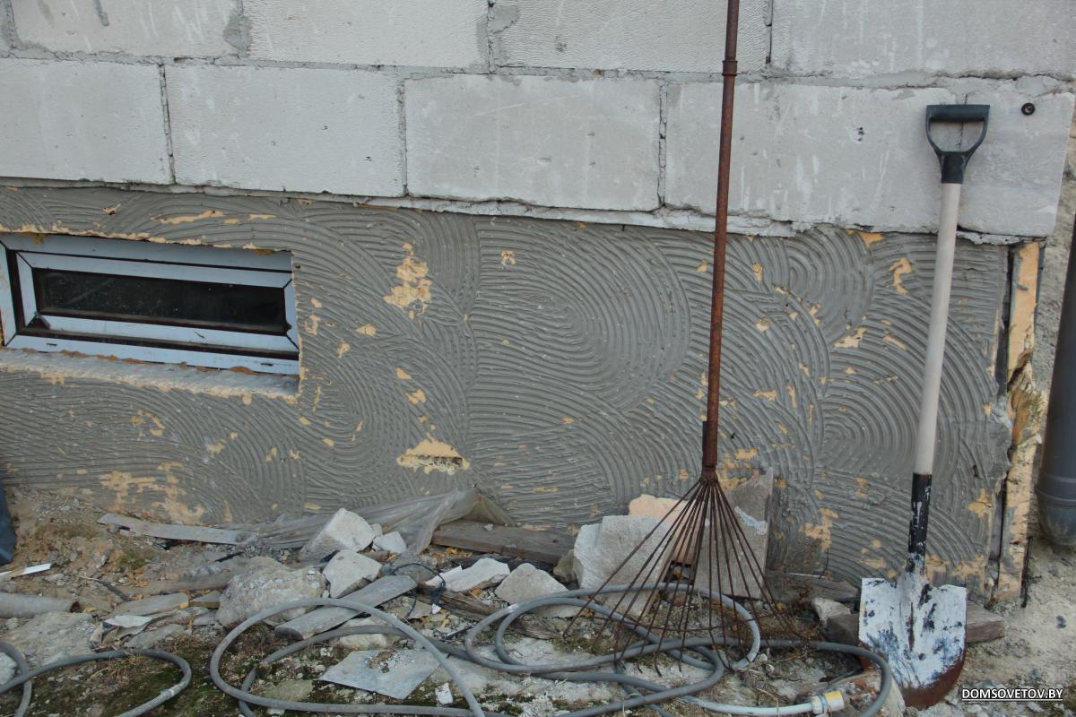

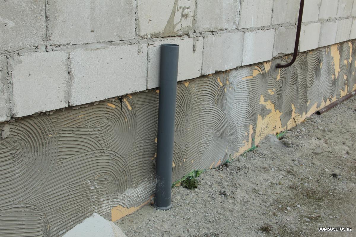

Замазывал себе клеем когда ЭППс уже подхватил солнца. В итоге кое где клей поотваливался. Мазал им не зачищая "рыхлость"

Славка, и что ты планируешь по этому клею потом лепить? Надо было базу нормальную сделать с сеткой, а потом что угодно. А так просто перевод клея-ИМХО

так это и есть перевод, только "оправданный", тк я ещё до сих пор не знаю чем буду отделывать цоколь

ЭППС видимо нАмного медленнее разрушается от УФ.. чем пенопласт.
Но всётаки идет процесс разрушуния...
На совем доме тоже заметил, что с солничной стороны пожелтел и немного помягчел.
Решающим фактором стали фотки Славки, за что ему огромное спасибо, направил силы и средства на более важные вещи чем обработка ЭППС цоколя, с учетом что он уже год простоял на солнце и его всего лишь на 60$ над землёй...
