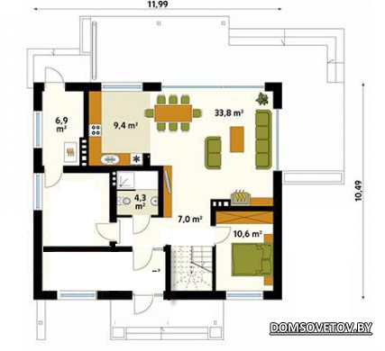

Вот такие мысли возникают по изменениям на первом этаже, в связи с отсутствием
двери из гаража в дом.
Исходил из следующих соображений:
- если убрать дверь из гаража в дом, то получается тупиковый "темный угол", с которым че-то надо делать
- были мысли сделать больший визуальный контакт гостиной с лестницей
- в случае такой перепланировки, сантехприборы в санузле гораздо удобнее стыкуются к каналюге (лежат по линии над выходной 110-кой из дома)
Унитаз указал схематично, так как он может быть спрятан еще немного "глубже", под маршем лестницы.

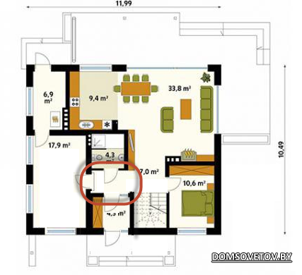

@wolffan, а почему:
1) не объединить все входы (основной и в подсобные помещения) как-то так (выделил красным):
2) площадь "гаража" не позволяет разместить там транспортное средство.
Т.е. гаража при существующих размерах там по-любому не будет. Тогда зачем там гаражные ворота или просто дверь? Не проще ли вставить окно и рассматривать просто как подсобное помещение (вход через топочную)?
Ну или дверь обычную все же вставить... Но гаражные ворота там точно не нужны.

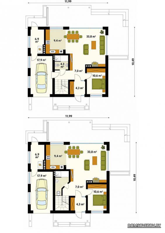

Вот еще один вариант:

@Димакратия,
Спасибо за предложенные варианты,
но конструктив изменить так кардинально не получится,
так как все внутренние стены (кроме одной стенки санузла с дверью на первом этаже) являются несущими -
- под них залит монолитный ленточный фундамент
- расчитано армирмирование монолитного жб перекрытия
- завязаны конструкционные элементы на мансардном этаже, например опирание средних прогонов стропильной системы

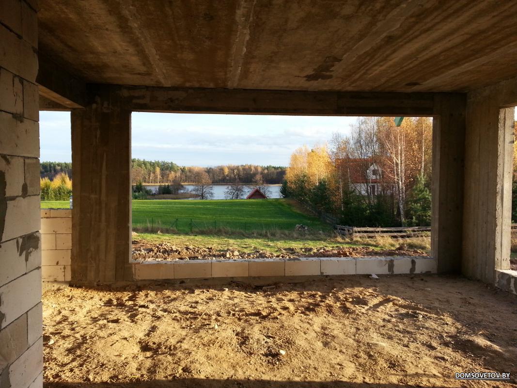

Ну и по смыслу, я так думаю, вход в дом расположен так, чтобы пройдя через тамбур - сразу оказывался в гостинной и в тоже время в каком-то смысле на участке, за счет больших витражных окон,
Как пример - строительство дома по данному проекту на мазурских озерах в Польше
