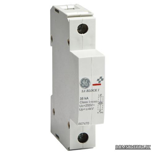

Сравнительно недорогой, но фирменный УЗИП класса I General Electric SA BLOCK I (каталожный номер 667470) и инструкция к нему в приложении.
Тип файла: pdf Surge Arester - GE SA BLOCK I - Installation Instructions.pdf (921.5 Кб, 626 просмотров)

Сообщений: 1,323
Репутация: 31
@sergN, если у Вас 1+2 класс (иначе B+C) совмещенный, то его нужно просто поставить во вводной щит в доме. Там больше ничего не придумаешь. А вот если отдельно В и отдельно С применять, то между ними должно быть не менее 10 м провода (кабеля), либо добавлять индуктивность нужно. Если это условие не выполнить, то первый разрядник не сработает, а второй не выдержит возможного удара.
