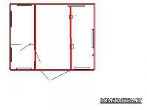

@Джордж буб, вы бы описали все в красках, как планируете ( "послойно" ) планы строительство этого фундамента. Где стройка(как далеко от города)? Какой грунт?(геологии, подозреваю, нет?) План фундамента/дома и т.п. Планируемое армирование (к примеру пояс 3 снизу+3сверху Д12, хомуты из ВР-6 через 400 и т.п.). Насыпали бы Вам люди советов. Возможно, это позволит избежать ошибок или лишних трат.
[/url]
это план первого этажа, слева санузел, справа гараж. красным фундамент.периметр 7800х8800. между перемычками от стены правой 2.5м - 3м - 2.5м до стены левой. грунт - суглинок. вода в колодце около 8 метров. находится 6км. от Ракова (Воложинский рзн) 30 км от мкад
---------- Сообщение добавлено в 14:07 ---------- Предыдущее было в 14:01 ----------
Сообщение от Джордж буб Посмотреть сообщение
[/url]
фундамент 150х40, дом из газосиликата.

@Джордж буб, это, я так понимаю, и есть весь Ваш проект... Что за "ворота" в центральной комнате? Проходной туалет слева? или это гардероб? Назначение дома:дача или ПМЖ? 1 этаж и перекрытия дерево?
Из каких соображений лента толщиной 40см? Из-за бута перестраховка? 30 было бы достаточно, свесите по обе стороны блок по 5см.
Грунт плодородный под пятном застройки уже сняли (шире на 2м чем периметр дома)?
П.С. Я думаю излишне говорить, что ввиду отсутствия геологии, проекта, сбора нагрузок, расчета конструктором фундамента, все советы вам будут даваться крестясь на левый угол Вашего дома и предполагая, что под всей подошвой окажется равномерный по плотности суглинок, а не какой-нибудь плывун или старая засыпанная пару лет назад яма на одном уз углов (у меня была яма под танк )
