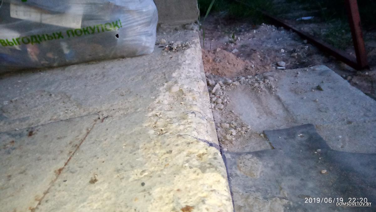

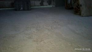

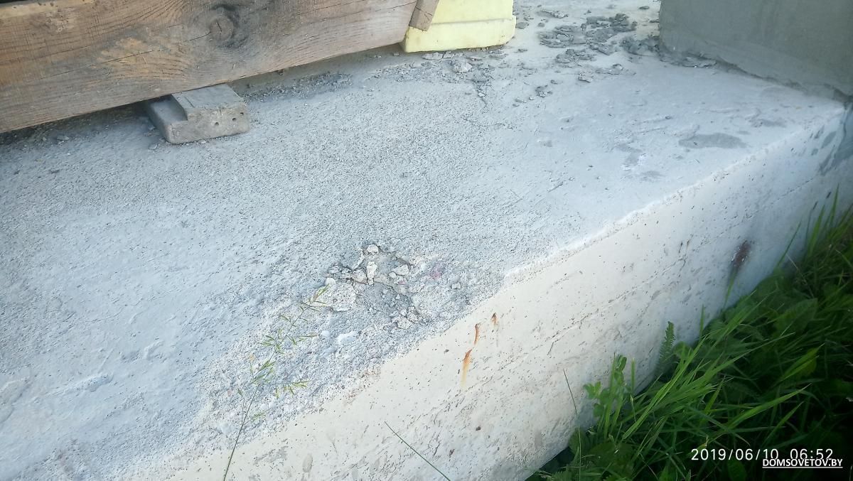

Пришло время обустройства пола на террасе.
Имеется -- плита бетонная Г-образная под крышей , стоит лет 6 уже,.. Бетон хреновенький , поэтому начал разрушаться , т.к косой дождь , снег делают своё дело. Трещины появились после первой зимы и вроде далее себя не проявляют. Посиму решил положить тратуарную плитку (черепашка 40*40) на плиточный клей.
Пару вопросов возникло. Плита залита очень криво.
Вар1. Зачистить всё хорошенько , загрунтовать , большие выбоины заделать , положить плитку на слой клея.
Вар 2. Сделать чистовую стяжку с разуклонкой, поклеить гидроизол ( если надо?) . Потом плитка под гребёнку.
Спасибо.

Лева..блин...озадачил..
О..(очунял)
зачистить , водой промочить хорошо..и плитку на клей.
(только шершавую.) швы заделать хорошо.

@lёwa, 2-й способ, причём гребёнку лучше с небольшим зубом, дабы не было больших пустот
По поводу гидроизоляции.. Для бетонной, её отсутствие может прокалить, так как влага из слоя плиточного клея через бетон может выходить

@Korvet068, да второй вариант больше подходит, т.к сегодня убрал весь хлам с террасы , подмел , много где ещё крошится бетон , как ГС блок , выбоины большие , особенно по краям.
Теперь вопросы по чистовой стяжке.
.1.Поверх плиты (под стяжку) надо ли стелить плёнку или прямо по плите лить???
2.Какую стяжку предпочесть -- полусухую или мокрую по маякам?

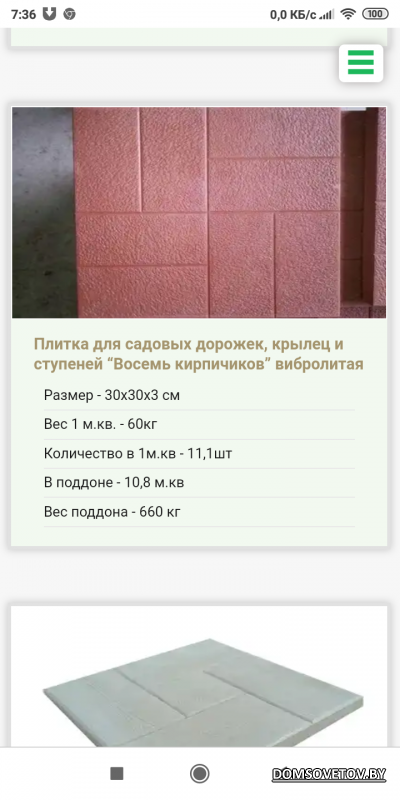

Плитку планирую типа этой...на фото.
Насчёт гидроизоляции подумаю ...пару трубок есть, может непомешает?

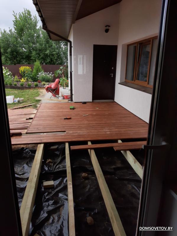

А у меня вот так получилось. Готовность 95%. Мат-л - лиственница
Старый 13.07.2019, 19:33   #29 или 320774
Сообщений: 15,409
хорошо.
у кого листву брали и по чем какой размер.
вельвет или доска?

@IvGrin, Поддерживаю вопрос
у кого листву брали
Какая толщина доски и расстояние между лагами?
