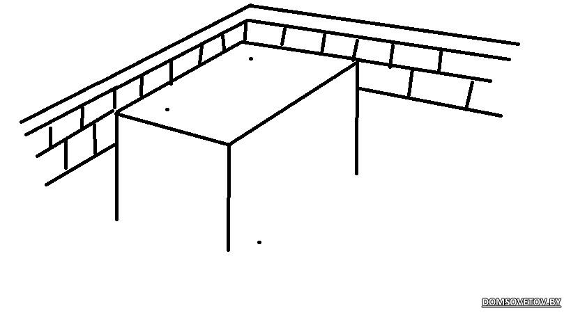

Поверху блок-комнаты 3,5х4,5 м будет заливаться стяжка.
С двух сторон комнату огибают блоки, частично опираясь на нее.
Нужно ли использовать демпфирующую ленту в месте примыкания стяжки к блокам или никакого смысла в данном случае нет?
