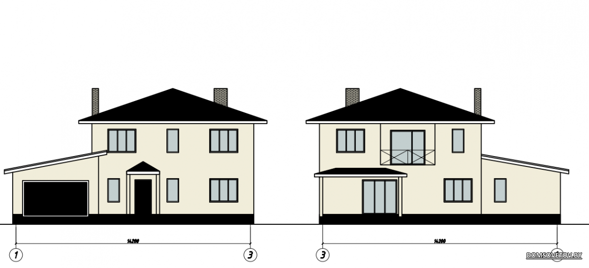

Когда снялась опалубка, своими силами загидроизолировал фундамент и сделал обратную засыпку с минимальным уплотнением ее.
На этом этапе хотел бы дать два "капитанских" совета:
1. Если вам говорят, что мастику можно разбавить бензином 1\4 или даже 1\2 - не верьте. Все нафиг облупится, на вас просто экономят. (привет тому, кто мне это посоветовал)
2. Если вам не сделали закладные в фундаменте, потому что забыли, и говорят - что это не проблема - потом все сделаем. Не верьте! Контрольте это с самого начала. (привет тому же человеку, кто давал совет из первого пункта).
Оно то сделается, но это гораздо геморойнее, чем могло бы быть.
3. Не делайте обратную засыпку своими силами Я задолбался тачками тягать песок. Пусть даже и половину мне засыпала ТОшка. Эта экономия глупая и беспощадная
Вот с такими выводами я ушел на зимовку
З.Ы. Картинка в цвете с проекта.
