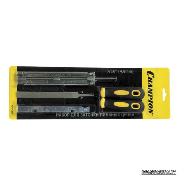

Вот такой шаблон, конец планки кладется на зуб глубины реза, если выступает-стачиваем плоским напильником, если нет-не трогаем.

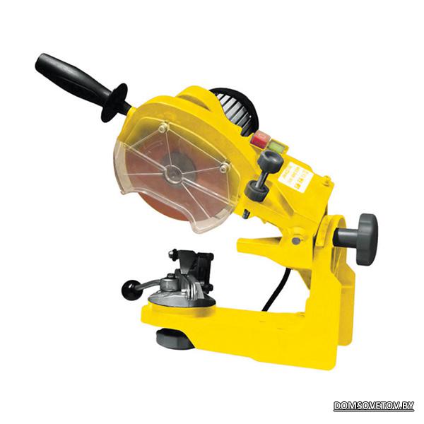

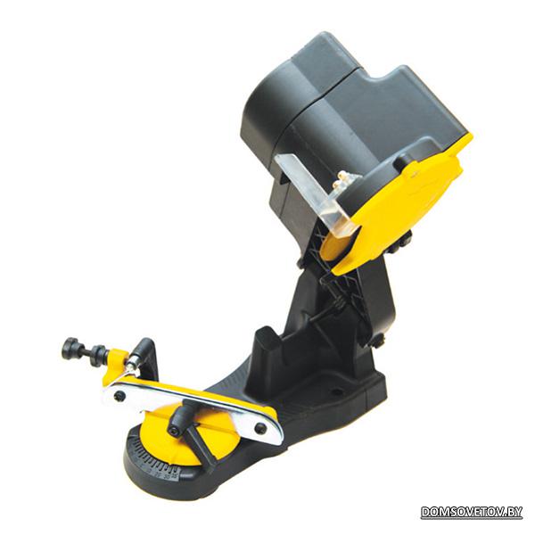

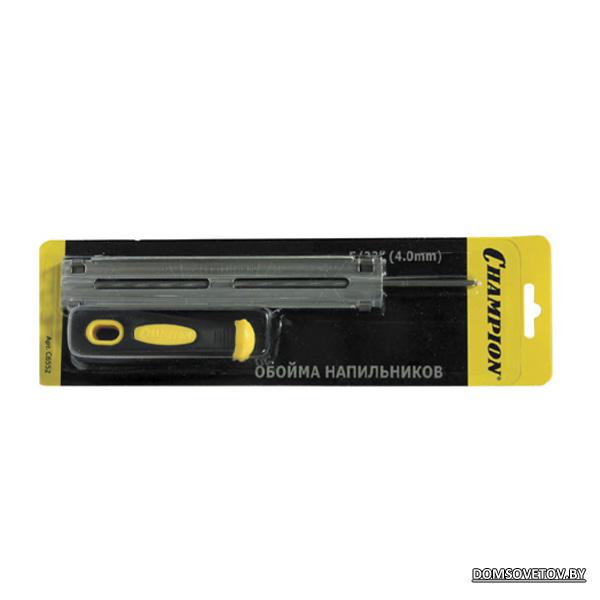

Есть такие варианты:обойма напильника или еще ее называют планка
Набор заточной
В дополнение к планке идет еще плоский напильник и ограничитель высоты среза глубинного зуба.
Минус этих приспособ - не каждый сможет выдержать необходимые углы для заточки.

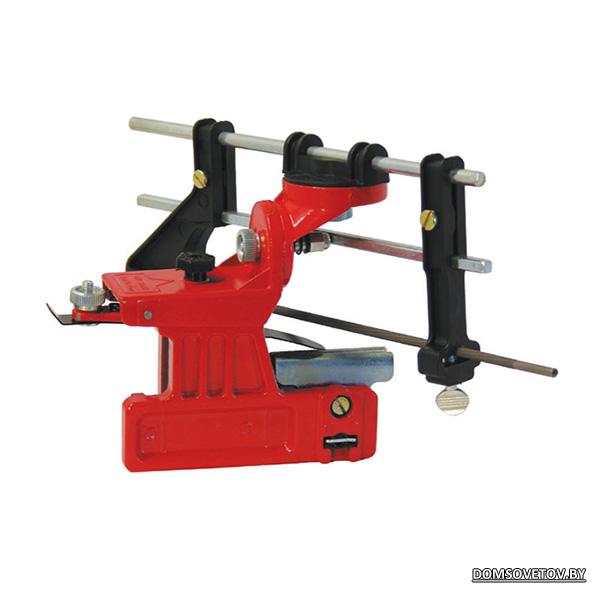

Чуть получше уже будет ручной станок с фиксацией на шине.
Наилучшим вариантом является электрический станок для заточки цепей. Он позволяет более точно выставлять необходимый угол заточки цепи.
Если по данным позициям у вас возникнут вопросы по описанию, стоимости и возможности использования, пишите в личку или сюда в тему. Проконсультируем.
