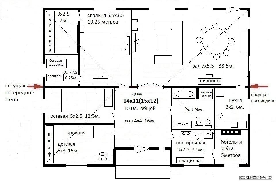

@asalou, дело не в этажах. Один этаж это хорошо. А в планировке аля "хрущовка" и зал гостиная "па-багатаму".
Как поимев 2 дома в третьем "родить" вход в спальню из гостиной и сделать лилипутскую кухню? Как можно было нарезать спален по 2,5 и 3 метра шириной? В своей будете телик плечом сбивать, а в гостевой щемиться в проходе. Реально, как не обидно звучит, проект убогий и непродуманный. И этажность здесь не причём.
Вы бы написали сколько людей будет проживать и свои предпочтения, глядишь и посоветовали бы что-то.
Например спалить пианино в камине, которого место оно занимает ))

Из всего выше перечисленнного бреда диванных генералов не построивши ни одного дома я принял решение еще урезать кухню как источник заразы и расширить холл спальню вану и убрать сарай.Дом плита 30см армированную арматурой 14 с ячейкой 200х200.где несущии 100х100.Под плитой 50мм эппсс. свврху плиты 150мм псб 35 и машииная сухая стяжкка. Отопление теплые полы везде..Стены полнотелый кирпич затем внешняя перлитовая штукатурка по маякам затем клеится и дюбелится 100мм бальзата заатем 3см вентзазора и клинкерный кирпич тонкий 65мм не заполняя раствоором боковые рряды второго и последного ряда . Перегородки полнотелый кирпич. Отмостка утепленая псб 35 50мм.Перекрытие деревянное сдвоеными досками 250х50. каждые 59см.которые будут служить нижней фермой.Стропила 200х50. Утепление крыши 250мм ватой. Потолки везде натяжные кроме котельни. Крыша холодная вальмовая металочерепица. Котельня состоит из фильтра воды расширителя бака напольного одноконтурного котла 16квт и электрического бойлера
150литров.Плита индукция.Окна саламандер стремлайн с 48 пакетом.Первое стекло 6мм втрое теплое 4мм и третье также 6мм.Во всякие мнимо аргоны я увы не верю.Самый теплый дом и самый лучший в плане микроклимата это дом из полнотелого красного кирпича.Весь этот бред из газо-пеноблоков оставьте себе

Сообщение от asalou Посмотреть сообщение
Ты смотри как он всех нас уделал, "диванных генералов"
Кофеварка где будет стоять? А ккружки к ней?
Что такое "псб"? Если утеплитель какой, то вы уж определитесь где его ложить: под плитой или над.
Если не предполагается чердак - засыпать эковатой по самое нехочу - и проще, и утепление лучше.

Весь этот бред про эко или нано приберегите для себя ибо куда нам грешым до Вас.Мне что потом борной кислотой всю жизнь дышать из за таких советчиков.Лучшего материла на планете Земля чем простая стекловата для холодного деревянного чердачного перекрытия нет и боюсь не будет.Но это не для Вас кофеман Вы наш

Чем она лучше, разрешите спросить?
