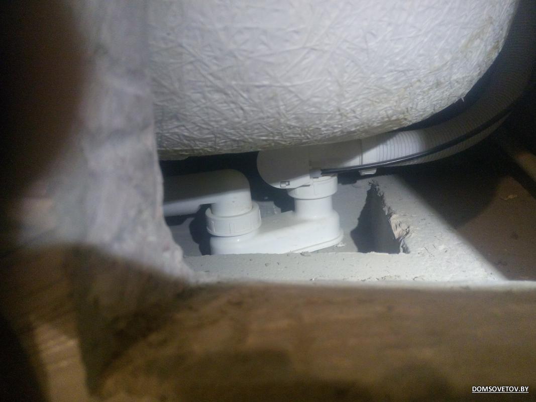

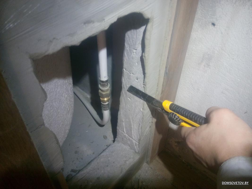

@Юра Добриденев, что за провод к сильфону? Датчик протечек?
Старый 03.12.2018, 13:28   #25 или 314653
Сообщений: 7,160
@Икс, это не провод а тросик пробки слива

Сообщение от Икс Посмотреть сообщение
Ага, тросик. Удобно, чо... )

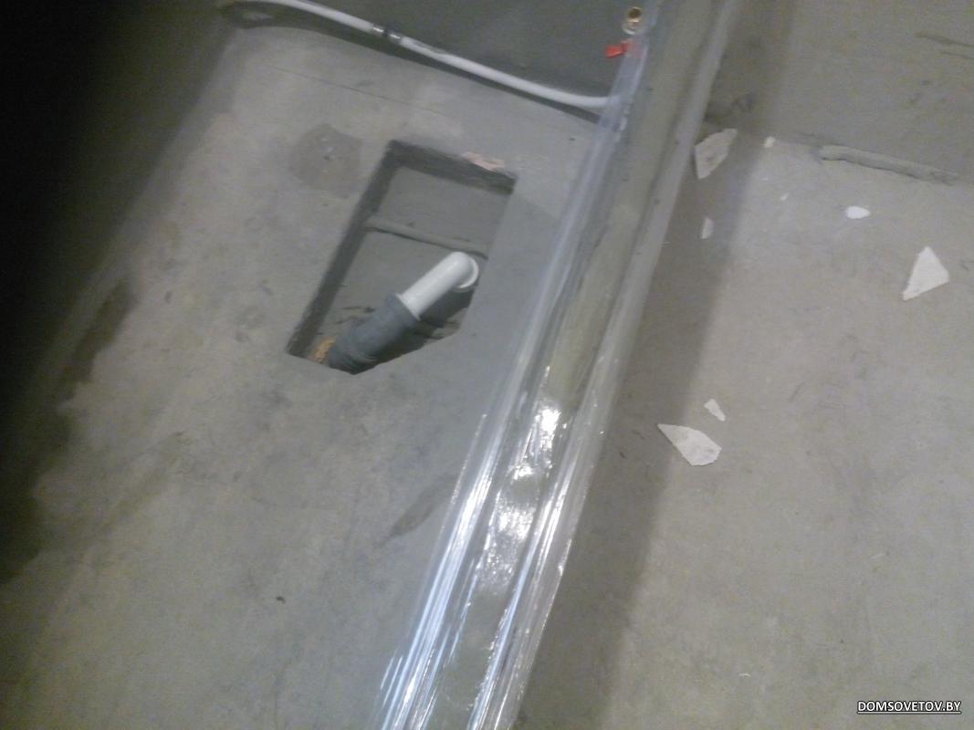

вчера только руки дошли
[/url]
твое фото напомнило мне мои муки с ванной-ванна, каркас из профиля под экран, зашивка и облицовка плиткой. А уже потом была установка сифона . Который ни черта не лезет по высоте, а ванну уже не поднимешь, плиткой обложено все. Как и ты, стяжку продолбал и всунул. Кстати, за 6 лет никогда гроевский сифон не разбирал, какой-то он живучий. Как только вода стала хужее уходить-достаю пинцетом кучку волос через сливное( девчонок много) и все.
А затычка на тросике на самом деле удобная в эксплуатации
я не долбал, я сразу так залил, кусок пенопласта приклеил, при заливке
С каркасом не захотел долбаться, мне было проще и более кондово поставить два щита с сеткой и залить бетоном, тем более, что ванна стекловолоконная. Терпеть не могу что-то делать себе из ГК и этих говнопрофилей.
