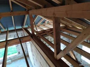

Андрей.
Регистрация: 12.06.2018
Адрес: Дзержинский район
Сообщений: 53

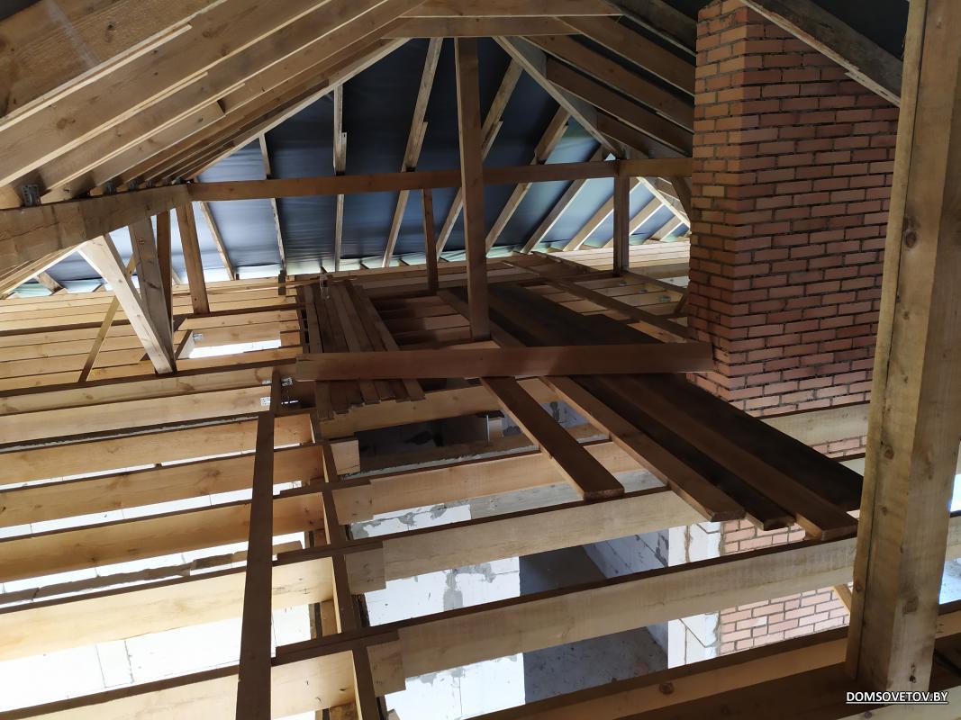

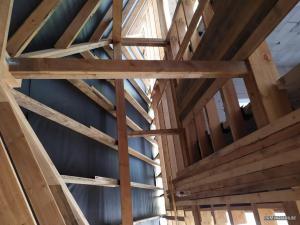

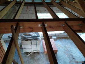

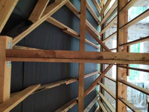

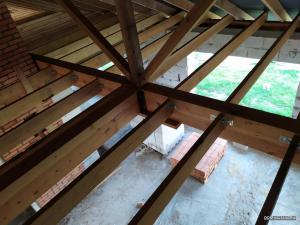

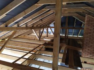

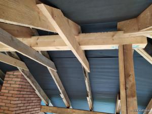

Сделали крышу, выкладываю фото

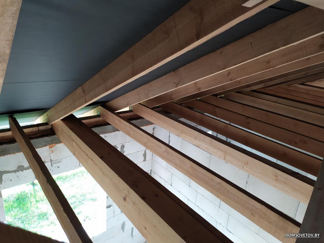

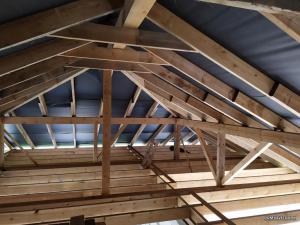

Немного тревожит, что отдельные стропила потемнели. Стоит ли переживать?

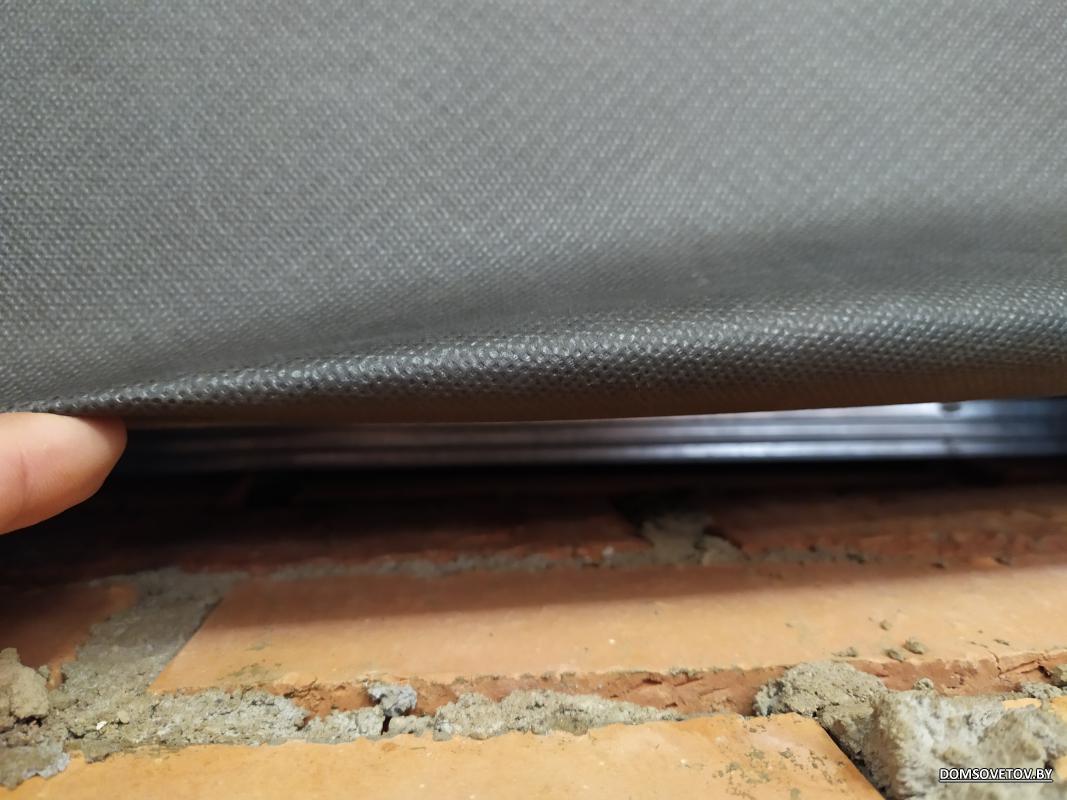

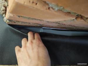

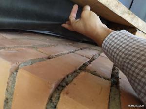

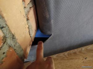

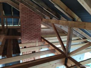

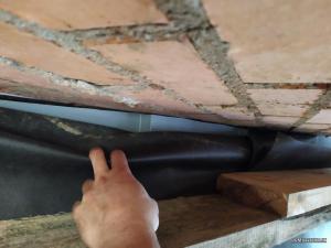

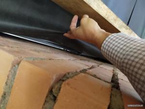

Также есть небольшие сомнения по поводу обхода кирпичной трубы
---------- Сообщение добавлено в 23:22 ---------- Предыдущее было в 23:11 ----------
При монтаже были применены только верхние планки примыкания.

Дождь все покажет, наберитесь терпения.

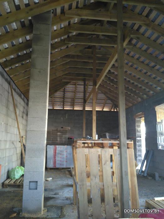

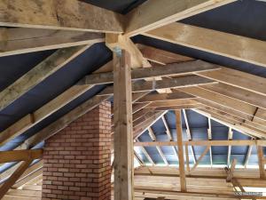

А были бы плиты перекрытия и не надо было бы столько всего городить для подпорок.
По деньгам если считать всю отделку то выйдет в те-же деньги.
Деревяшки почернели т.к. дерево без обработки. Я мазал химией. Не знаю будут ли проблемы если оставите как есть. По идее дерево уже высохнет и останется чуть почерневшее.
В бане у меня пролет поменьше, 6 метров. Пока крышу ставили так конек тоже подперли, потом убрали подпорки. Может и у вас они не особо и нужны подпорки конька.

@purler, возможно, но как уже есть. В целом качеством работ доволен. Единственное по этим стропилам - странно, что вообще почернели. Вроде и хранил с соблюдением всех правил, с проветриванием по лагам, сверху накрыты были пленкой. Месяц подлежали, потом обработали антисептиком. Но что уж сделаешь. Буду наверное как то шлифовать и заново обрабатывать.

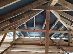

а это надежно? http://prntscr.com/p4bts1 Чтобы быть полом мансарды?
з.ы. смотрю всякими межстропильными провисаниями мембраны никто вообще не заморачивается

На мансарду я не замахиваюсь, по проекту это неотапливаемый чердак. Но даже при этом, учитывая, что на всех балках стоят блокировки, думаю, что надёжно было бы даже при условии мансардного этажа.
По мембране - согласен, нужно пробежаться, навести красоту))

@Андрей., по мембране - поздно метаться. Она уже зафиксирована
