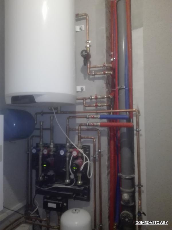

А что за бойлер такой что на стене висит? Красиво обвязано. Что за насос на циркуляцию ГВС установлен?

Сообщение от dimex Посмотреть сообщение
Дражице комбинированный 200л, см выше по теме.

судя по насосам на стену повесили от 150л.
такой вес на стену....мне одному это кажется ненормальным
---------- Сообщение добавлено в 01:08 ---------- Предыдущее было в 01:07 ----------
судя по ценам группы надо было 200 вешать.
150 -это как-то мало.
Стена 1,5 кирпич плотный.

Вешается на стену без проблем. Насос грюндфос для рециркуляции гвс 15-14 рм
Старый 03.02.2018, 11:52   #10 или 302900
Сообщений: 15,404
200вода+80бйлер=280кг
на 4 уха пластинчатых. (?)
(почему не напольный?)
