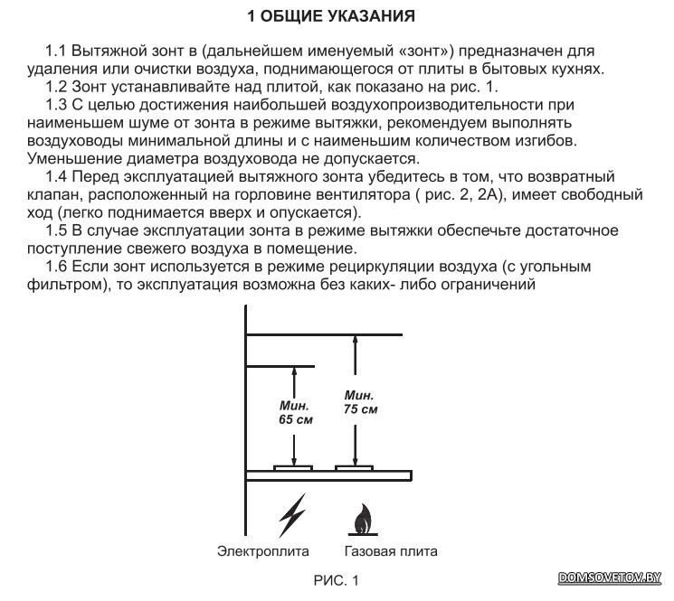

на какой высоте вешается вытяжка от варочной панели (газовой)?

@Alex77, по памяти 55 см

Не-не-не, от 60 до 80, обычно 70 делаю. В инструкции точно указано.

А для газа вообще ~80
очень немногие вытяжки по инструкции допускают 55 см. над газом минимум 75, над электро от 60

Возможно Вешал по инструкции, может и забыл про 20 см

Всем спасибо! Нашел инструкцию
