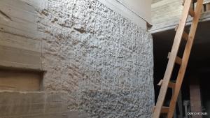

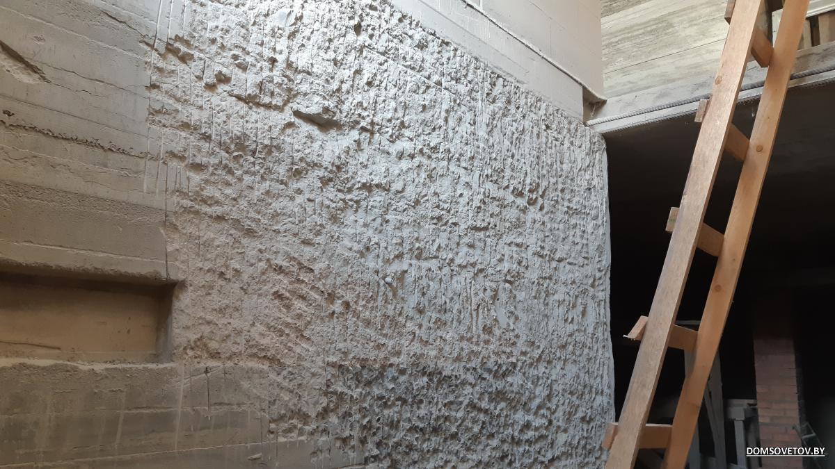

имхо. по ходу здесь без вариантов - делать пропилы и сносить отбойником. проем ровный в принципе сделать можно главное кто будет делать. Или отбить чуть глубже и сделать выравнивание с армированием сеткой.

Пропилы, я так понимаю, можно сделать только алмазной резкой? Там ведь 2 прута 12 арматуры в верхнем ряду. Или можно обойтись без алмазной резки (дорогущее очень удовольствие).

Спасибо, VAR. Скорее всего так и поступлю: пропилю и отбъю)). Нужно все продумать, в т.ч. может действительно с запасом сниму, а потом выровняю...

Сегодня все исправили. Сами накосячили, сами же и исправили. Приехали с бензорезом и по факту все срезали. Даже отбойник не понадобился. В конце только подковырнули ломом и огромный кусок так и отвалился. Аллилуйя!!
Получилось ровно, как будто так и заливали.

@Андрей., я в похоже случае (криво залит фундамент армированный) обошелся болгаркой с алмазным диском (хорошим) 230 мм и перформатором
в верхней части отклонение было до 15 см.
