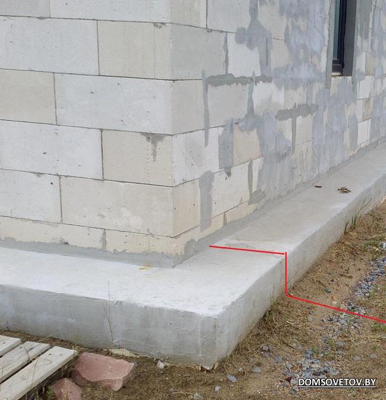

Сообщение от dimex Посмотреть сообщение
Т.е у вас песок, потом ЭППС 30 мм, полиэтилен, опять песок и щебень для красоты или временно?
Щебень временно.
Как решу с дорожками - буду отмостку делать в том же стиле, этот же щебень и пойдет в бетон.

Адрес: из Могилёва в Черёмушки
Сообщений: 200
Отмостка тоже утепленная: песок, эппс 5см, опять песок, и залито сверху бетоном см 2-4 толщиной (оставался пли заливке плиты тык вилили в отмостку, как раз по всему периметру хватило). Ширина эппса от дома: на углах метр, остальное на лист 60 см.

Сообщений: 5,837
Репутация: 29
У меня 15 - 20см (примерно) отхододов пеностекла вперемешку с кусками ППС засыпано на ширину 120 см. Поверх отсев, плёнка и бетон.

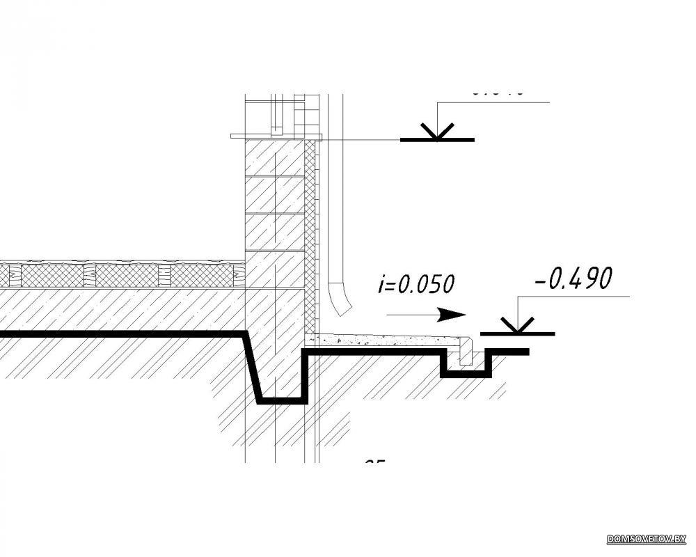

А нужно ли делать дренаж возле такой отмостки?

Сообщений: 3,610
@dimex, я, например, против дренажа возле отмостки. Зачем дренировать возле самого фундамента и исскуственно увлажнять там землю. Я у себя по периметру отмостки установил лотки и отвел всю воду в отдельно выкопанный дренажный колодец подальше от дома.
Т.е под отмосткой дренаж вы не делали. Но обеспечили сбор воды с крыши в отдельный колодец. Что мешало под отмосткой положить дренажные трубы и завести воду в тотже колодец? Или это избыточно? Ведь как я понимаю дренаж нужен не только чтоб убрать воду с крыши, но и после дождя или таяния снега. Чтоб луж возле дома не было.
