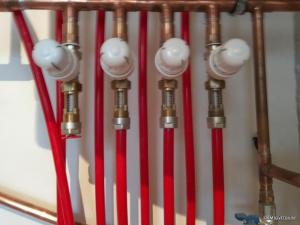

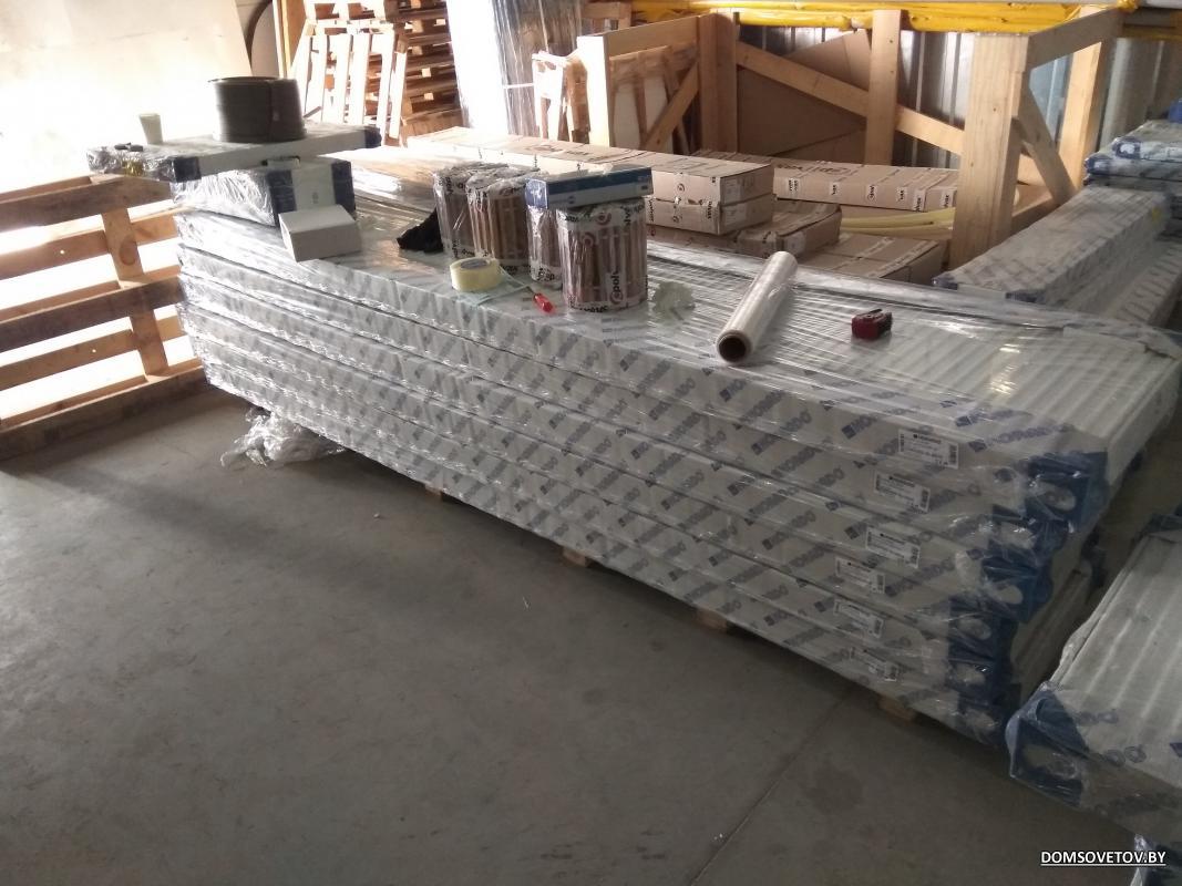

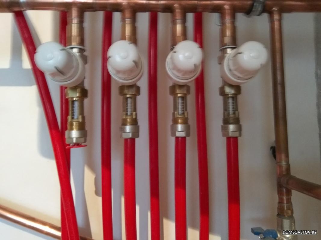

Радиаторы длиной 4 метра. Вторая фотка это RTL ки, по одной на каждый контур теплого пола,+ накрутил к ним расходомеры.

@Сергей 31, а причина установки 4х ртл, вместо одного смесительного узла? Экономия насоса? )
Обычный расклад. При начале работ было две петли, по ходу добавили еще две, отдельно работающий Т.П. от радиаторов не нужен.
И мне интересно собрать такую краказяблу. Я первый, никто такого не собирал.
Старый 05.02.2018, 11:57   #299 или 303019
Сообщений: 15,414
для меня всегда был вопрос , насколько приемлемо работает rtl вдали от самого ТП.
по воздуху...
собственно как и головка на радиаторе...
(напорометр штука полезная.)
@Сергей 31, а не было мысли замутить с электротермическим клапаном?
с термостатом по воздуху или по полу?
