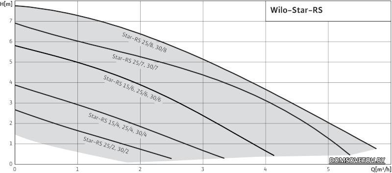

@ezhik97, слушайте, да "косяк" расчёта гидросопротивления лежит на самой поверхности, а мы копаем Как я так затупил? Конец года, пора отдыхать Напор насоса лимитируется потерями в самом проблемном (длинном, с большими местными сопротивлениями и т.д.) контуре. Потери давления в параллельных петлях не суммируются, суммируется только расход в контурах.

@mastersven, верно пишите, грамм добавлю:
еще надо не забыть потери на обвязке а это фильтры, краны, трубы, повороты, смесительный клапан...
а также учесть дельту по полу ибо чем меньше дельта тем равномернее прогрет пол но больше расход теплоносителя требуется.
И теперь, когда известен планируемый расход в м3/час и потери напора в самой длинной ветке + обвязке выбрать насос по графикам.
Надо попасть в рабочую точку =)
И я бы брал насос который на 2 скорость обеспечит заданный проток, дабы чуть что была возможность регулировок....мало ли..

@mastersven, так я и не суммирую. У нас получается грубо 140 метров контур и 67 кПа. Бьем на два - 70 метров и 34 кПа. Вот тут что-то не то. Мне казалось, что на 16 трубе и 70 метрах должно быть не более 20. А так к этим 34 кПа добавим ещё гребёнка, клапан, то да се - получится все 40. А это значит, что насоса 25-40 может и не хватить. Одного насоса на один контур 70 метров может не хватить. Бред какой-то.
