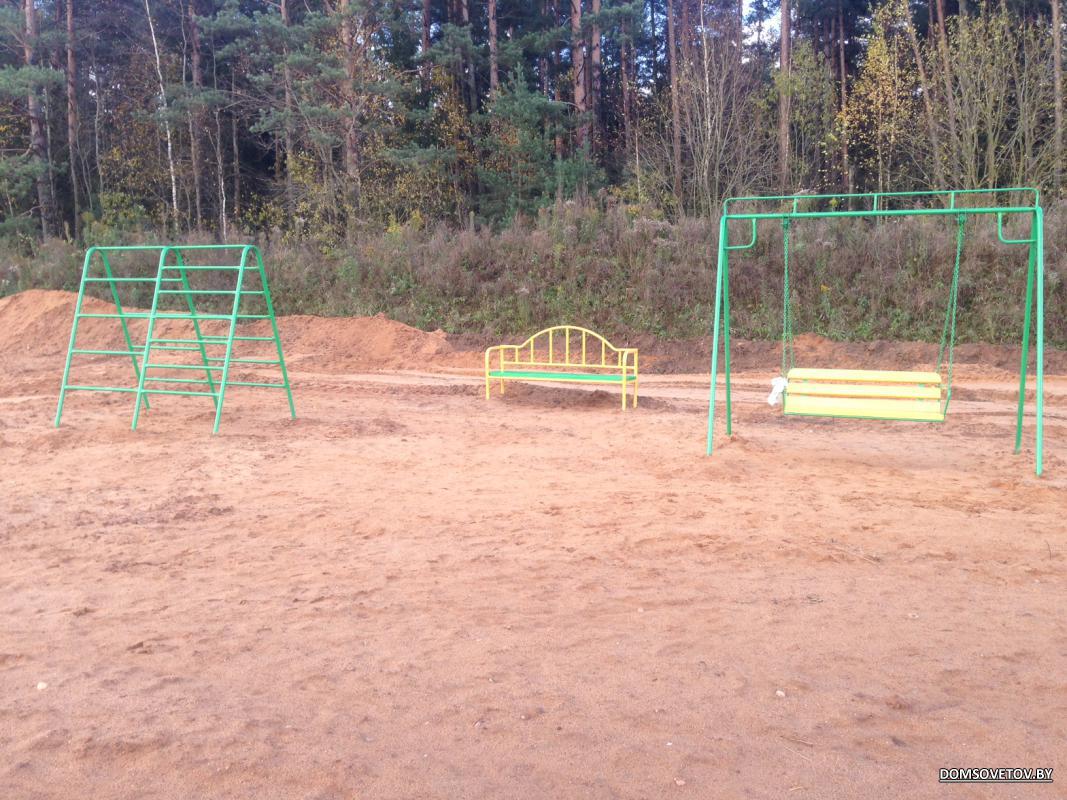

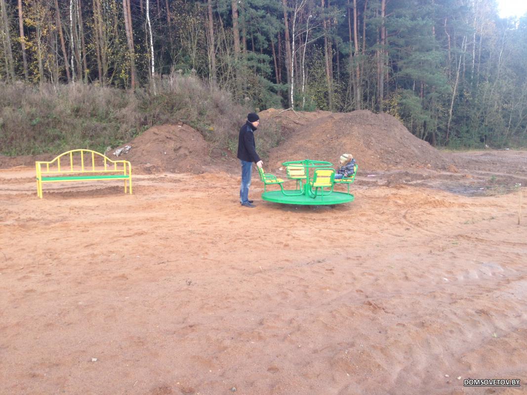

поставили часть детских аттракционов около леса... осталось облагородить подступы ) хотя малым в грязи даже прикольнее )

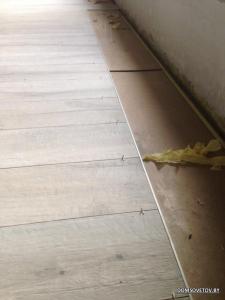

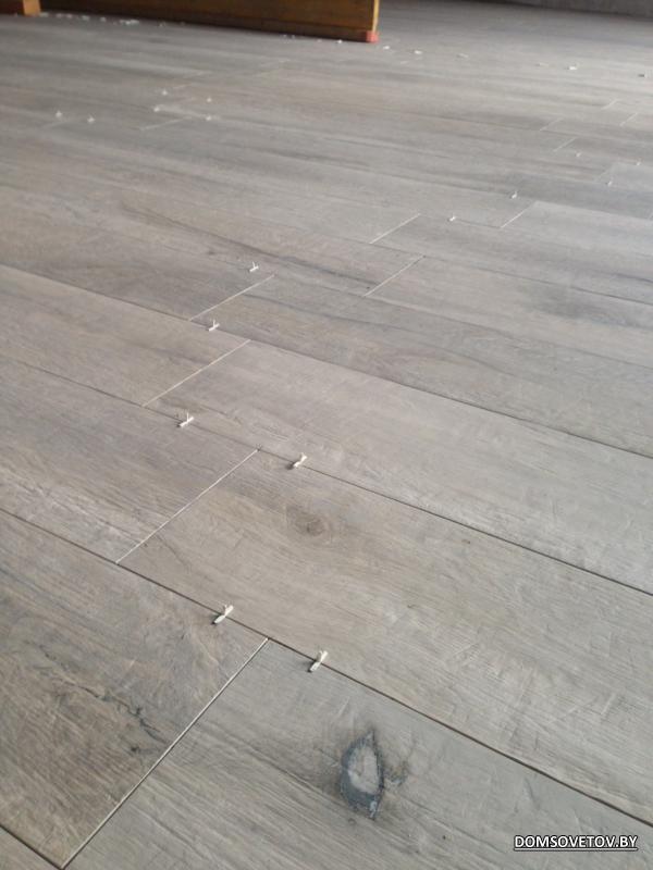

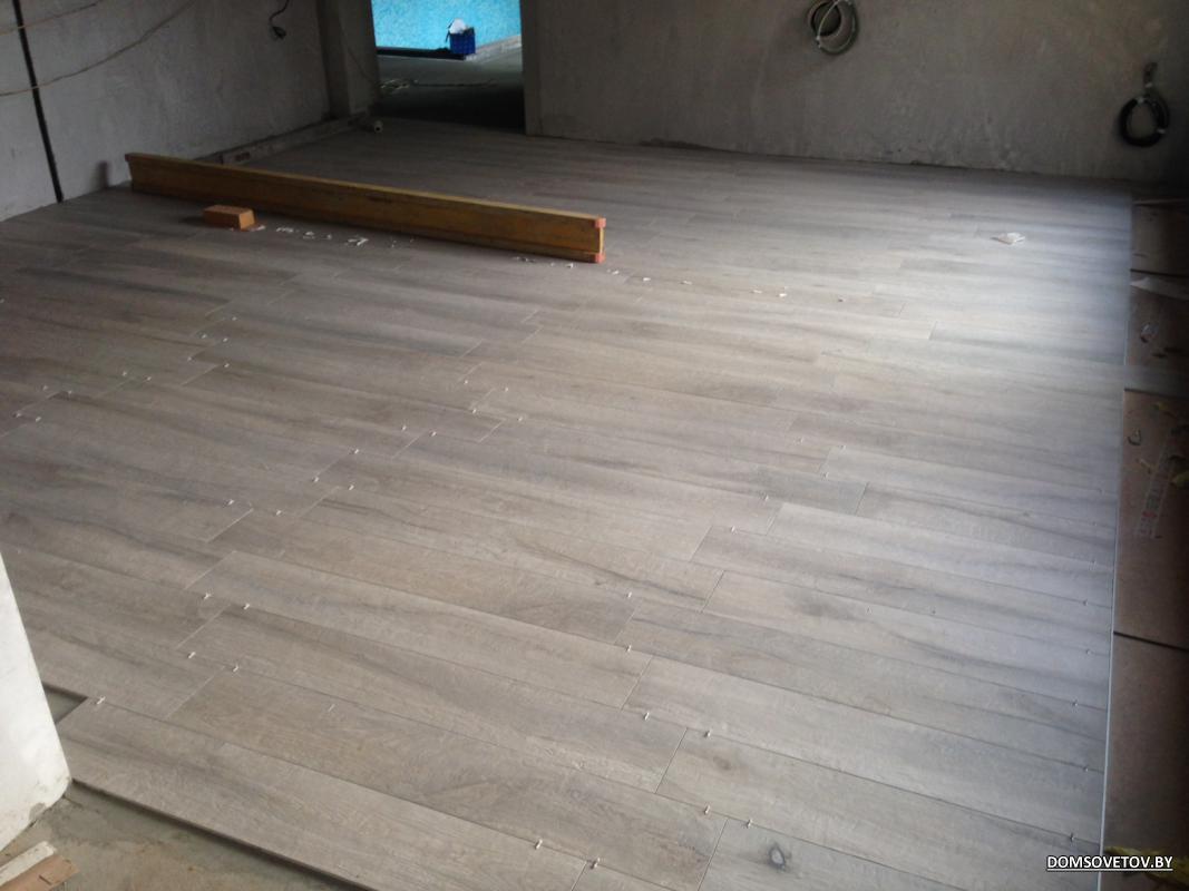

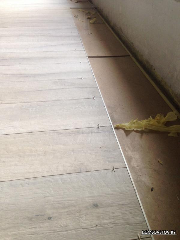

ну и плитка понеслась...
