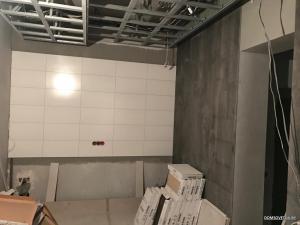

Если бы я увидел такое - убил бы нафиг такого плиточника. Шучу, не убил бы, просто он должен был переделать за свой счет.
тут много пересеченных мелочей :
1) есть дизайн проект с мебелью и розетками
2) есть проект раскладки плитки, привязанный к мебели, но не к розеткам
3) есть куча бригад, которые работают в принципе согласованно, но под минимальным контролем
В данном случае, там где ванна - там розетки по идее должны быть точно по центру между смесителями (кажется что не по центру т.к. надо смотреть на носики смесителей встроенных, которых пока нет, а не на ручки смесителей, которых тоже пок анет ). Где миникухня - там ХЗ почему так. я подозреваю, что потому, что там будет где то по центру этих розеток Т-образная барная стойка (которая на проекте немного не по центру...).
Но в общем... следствие скорости, объема контроля, отсутствия перфекционизма и многопоточности )

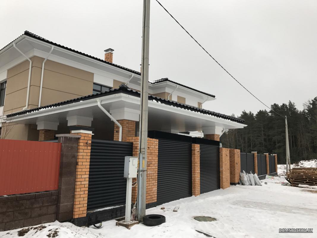

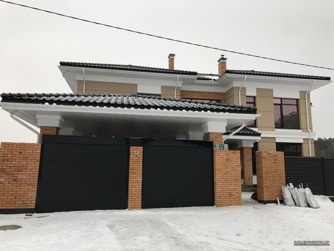

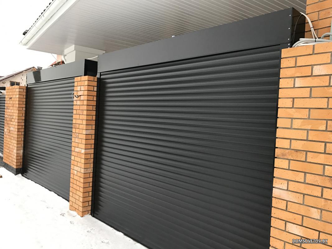

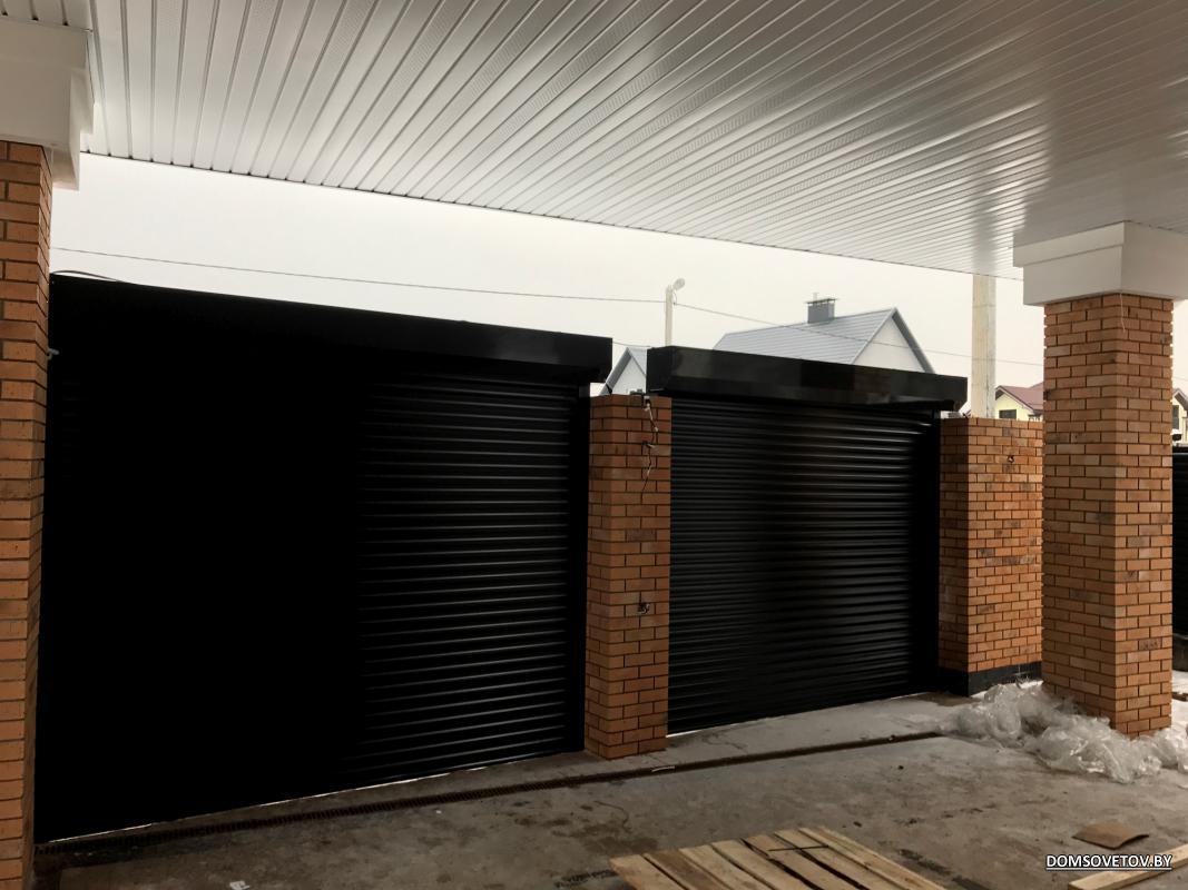

вот... пофоткал ворота.
сверху буду что-то городить еще... не придумал что. столбики немного наращивать... и какой то козырек делать общий для калитки и ворот... надо будет покурить и нарисовать что -нить.

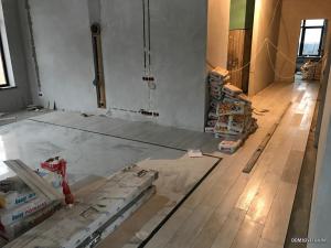

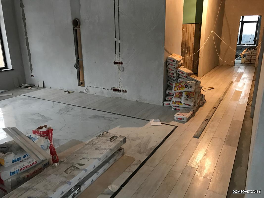

Еще немного плитки... под раздолбанный паркет )

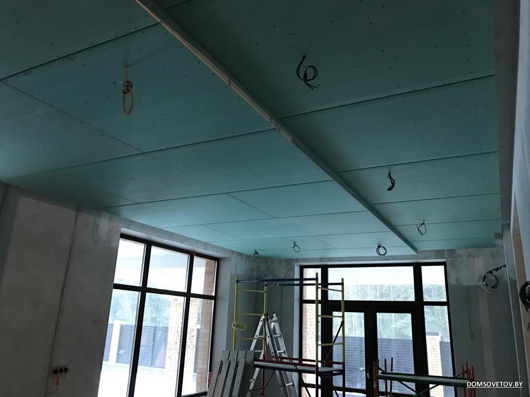

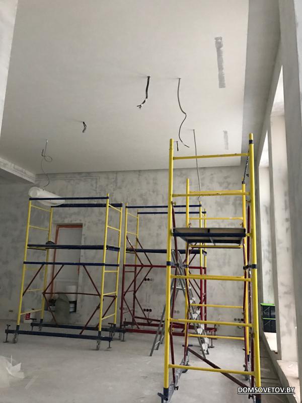

ну и пару потолочков еще...

вот например ворота в заборе.-очень хорошее решение. только бы их поднять вообше под кровлю.(я бы...в заграницах вообще на улицу стены смотрят -земля дорогая и "мой дом реально моя крепость")
снег , жулики (зачем просвет)...(опять не удержался)
Обычно наоборот, розетки привязывают к плитке, чтобы или по шву симмертия была, или по центру плитки. Если в каком-то случае желательнее привязать к чему-то другому, а не к плитке, то можно пренебречь тем что не будет бить по плитке, но не такими жертвами, когда одна треть розетки (выключателя) на одной плитке, а другие 2/3 на другой, особенно когда одна под камень, а вторая под дерево.
Но дело хозяйское, конечно, если глаз не режет.

@Юра Добриденев, ай.. поставлю красивую рамку для розеток "из камня" - и будет красата. или из нержи... 3й год стройки заканчивается... сил нету плитки отдирать обратно ) жить хочу )
