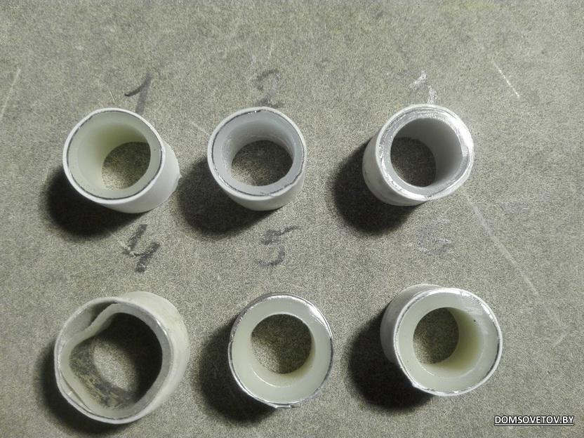

@ezhik97, ну там же слои всякие. Они отличаются.[COLOR="Silver"]
Сообщение от ezhik97 Посмотреть сообщение
Просто в этом случае непонятно, почему советуют сшитый полиэтилен вместо МП, если МП надежнее за счет нормального кислородного барьера из металла и защитной оболочки.
Сшитий есть также с алюминием, который держит форму и кислород не пускает. + бонусы - восстанавливается и выдерживает замерзание
з.ы. по толщине, да, не показалось. В интернетах пишут - штабиль - Диаметр 16мм, Толщина стенки 2.6мм. А для флекса 16х2,2.

У вавина PE-Xc. Толщина внутреннего слоя конечно тоньше, линейкой замерить сложно, штангеля под рукой нет. Сейчас смотрю на срез 16 и 20мм, у 20 чуть толще внутренний, на глаз около 1.5мм, но сомневаюсь что это чем-то хуже, чем 2мм, т.к. полная толщина всех слоёв тоже около 2мм и слой алюминия не растягивается. В общем х.з. но стоят они уже десятилетиями.

У меня сложилось мнение, что толщина МП намного меньше чем, например у штабиля рехавовского. У кого-нибудь остался кусочек МП фирменного? Выложите фоточку плиз, просто интересно на срез глянуть? В свою очередь выложу штабиль или флекс, сегодня-завтра.
Здесь коротко сугубо мой личный отзыв.
1. WAVIN PE-Xc/AL/PE 16x2mm, сделано в Польше, недорогая, доступная, в то же время качественная труба.
2. APE PE-Xb/AL/PE-Xb 16x2mm, сделано в Италии, чуть подубовее на изгиб , вкусная цена на диаметры 20, 26мм.
3. HERZ HT PE-RT/AL/PE 16x2mm, сделано в Швейцарии, рекордная толщина алюминия 0,4мм, максимальная фиксация изгиба.
4. APE PE-Xb/AL/PE-Xb 20x2mm расслоилась от неоднократного перегрева(примитивный совдеповский котел, проблемная СО) , два сезона назад заменил текущие цанговые фитинги на пресс, работает пока.
5. KAN platinum с выставки, распространенный у нас KAN PE-RT, PE-Xc без алюминия.
6. TECEflex PE-Xc/AL/PE 17x2,75mm , относительно удобна в монтаже, применяю в основном для разводки воды ( в линейке ТЕСЕ остальные трубы без слоя алюминия )
Две последние трубы соединяются с фитингом методом натяжного кольца (считается наиболее надежным способом)
Для теплых полов у большинства производителей размер 16х2 не зависимо от материала.
Сказали спасибо: 9

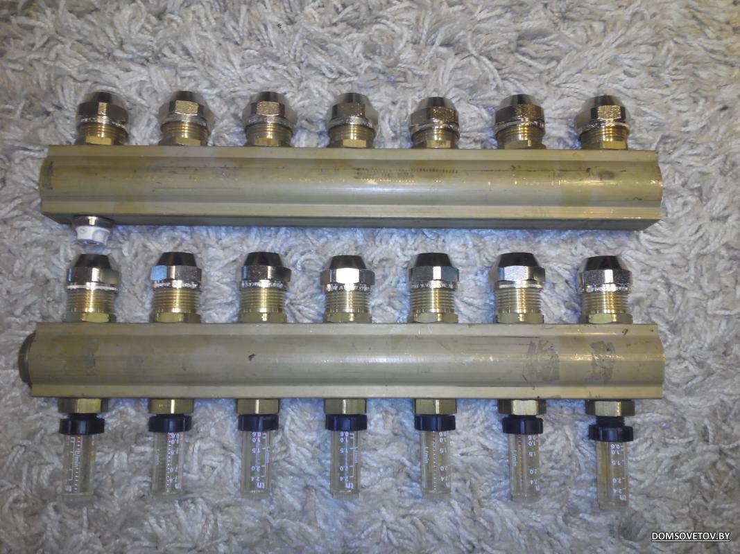

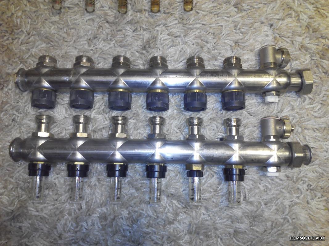

Что сейчас нормального по цене/качеству есть из коллекторов ТП с расходомерами и возможностью установки сервоприводов контуров на 9-10?

@ignatov, спасибо. Про 5 номер, там точно нету алюминия? По фото что-то его напоминает. Или это какой-то другой слой блистит?
@ezhik97, не претендую на истину, просто приведу цитату, которая повлияла на мой выбор:
"СИтуация такая. Можно купить гребенки Рэхау из нержи, Кан и Джакомини из латуни или Россвайнер (Майбес) из нержи.
Рехау самые дорогие - цена просто космос. Кан и джакомини стоят примерно одинаково на 8 выходов в районе ..., но у них косяк с сервоприводами - на Кановских нестандартная резьба М28 а на Джакомини только свои сервопривода ставятся - дорогие - порядка 26 евро (на кан примерно такая же цена). На Россвайнер сервопривода по 18 евро. Россвайнер сделан в Германии - выглядит как Рехау 1в1."
Старый 31.01.2017, 14:27   #3076 или 282730
Сообщений: 7,074
гребёнки говорят с Польши надо привозить, цена прям сильно отличается

ezhik97
Регистрация: 09.06.2012
Сообщений: 181
@sansan, Я там не был ни разу и не тянет. Как посчитаешь - виза, дорога, стаховки, граница, отель, ограничения на таможне - да ну его
Что думаете о коллекторах Capricorn S.A. польских? Выглядит вроде как нормально, стОит вообще вменяемо.
Сорри, выразился косно, на фото KAN platinum (с выставки) с алюминием, зрение у Вас в порядке)), далее хотел довести, что массово у нас применяют KAN PE-Xc и PE-RT без алюминия. Есть еще KAN PE-RT/AL/PE-RT, металлопласт гарантированного качества, но уступающего по цене перечисленным брэндам.
