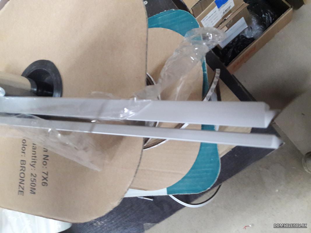

подскажите, как лучше стыковать столешницу, еврозапил или планка алюминиевая?

Однозначно не скажу, "еврозапил" теоретически менее надёжен в плане попадания влаги, плюс "столешки" по форме не идеальны и не всегда удаётся состыковать без перепада (ощущается пальцем десятые или даже сотые мм.). На тёмных столешницах соединение менее заметно.
Да-а-а и для "еврозапила" в идеале крайне желателен угол 90 градусов......
Если выбрали стыковочную планку, то обратите внимание на её толщину, узкие смотрятся очень даже неплохо (особенно если столешницы хорошо стянуты). На фото (сегодня спецом сделал) 2 планки на один тип столешниц, у узкой толщина 7мм.
