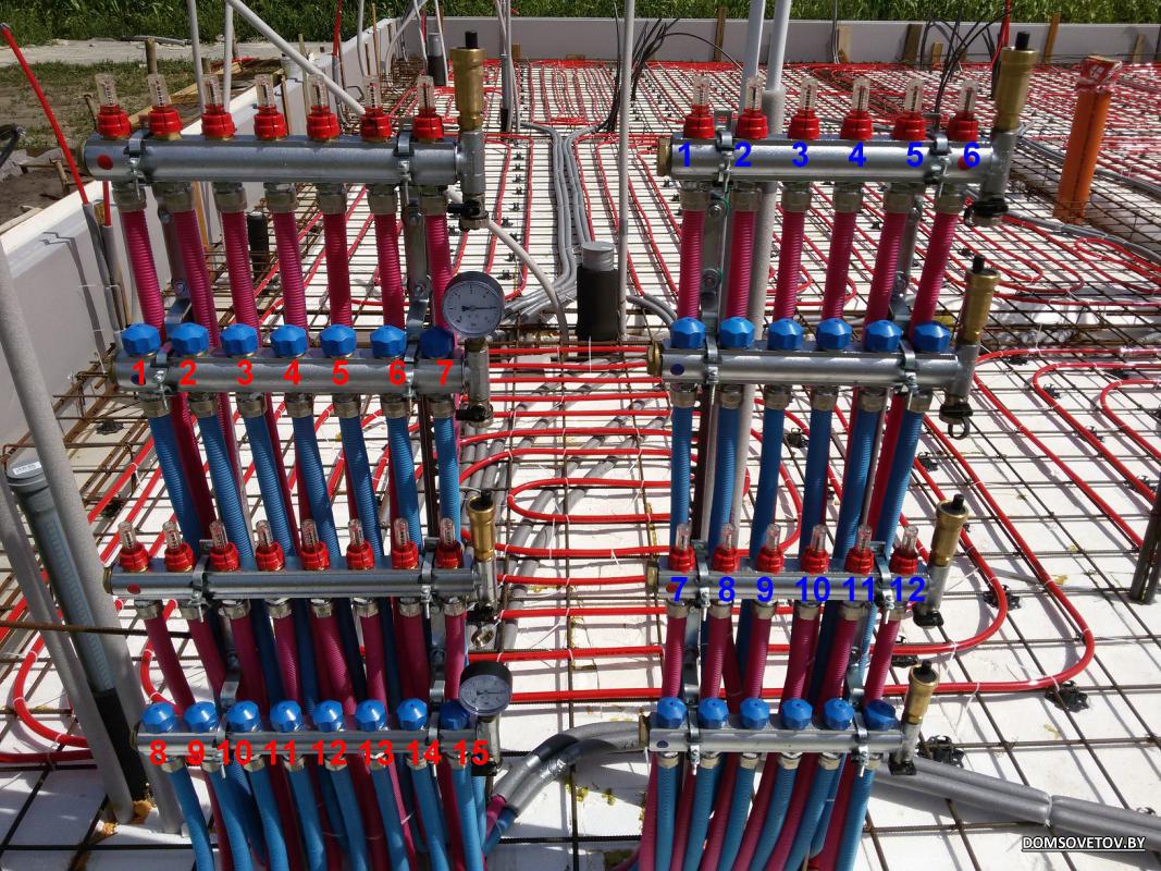

Начало работ и как это выглядит сейчас.

Ух ты! Аккуратненько
А ещё фотки есть с других ракурсов? Любопытно как оно у вас там все выглядит

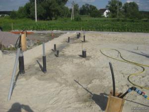

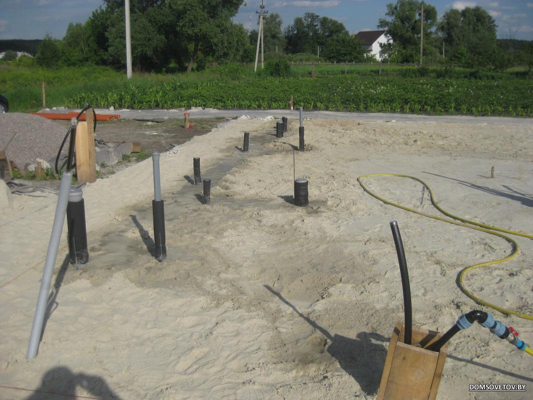

@Dogger, замётано
А потом помогу вам всю душу и деньги из продавца вытащить за брак, потому как иначе они не могут лопнуть. Вы ведь оранжевую трубу укладывали?
да, Armakan.
Единственное, мне вывели ниже уровня стяжки будущей на 10см (стяжка будет как раз 10см). Мол так надо, я как-то в связи с усталостью после рабочей длительной командировки и в силу неосведомленности не придал этому значения. Сейчас вот думаю, что за фигня... Вроде как должно быть выше стяжки, не?)

@Dogger, стандартное решение, на случай небольшого переноса приборов трубу можно проложить в стяжке.
