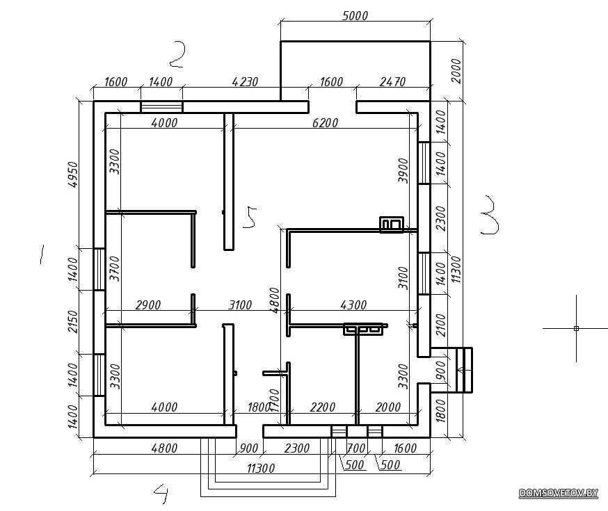

Старый 09.04.2013, 11:19   #310 или 137167
jendoss
Регистрация: 26.06.2012
Сообщений: 116
Сделал новый проект. Дом одноэтажный. Вопрос в чём: большая длина стены, не надо ли ещё связать стороны поперечно (1-5, 3-5).
