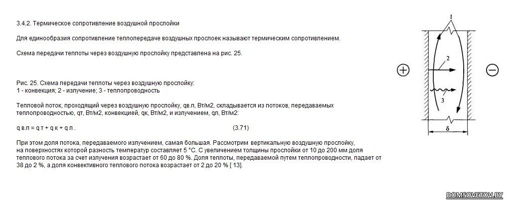

Дабы не погрязнуть в терминологии по поводу «зазора», я сошлюсь на авторитет Елены Георгиевны Малявиной
Как видите, несмотря ни на что «зазор» таки передаёт тепло как из дома наружу, так и наоборот при изменении температурных режимов.

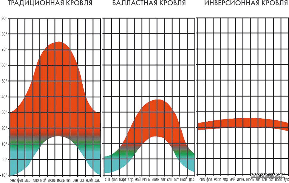

Люди, которые зарабатывают кровлей на хлеб, давно слазили и всё померили. Вот Технониколь выдал диаграмму среднегодовой температуры кровельной мембраны.

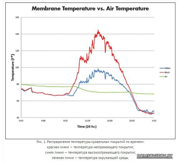

А вот буржуи дали график реальных почасовых температур для разного типа кровельной мембраны в сравнении с температурой воздуха.
Старый 17.02.2017, 11:17   #309 или 283981

@mastersven, и что, кровельную мембрану померяли? не покрытие же.
покажите целиком статью чего там и как
